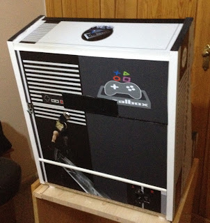

Bueno,... Gracias a todos los que les ha gustado, jejeje . le he cojido el gustillo a esto y acabo de hacerle una un poco mas humilde para un jugador , raspberry pi 3 con recalbox 32 gb. a mi sobrino, pues le encanto la NES. espero que esta tambien le guste.Imagen
.Imagen . Imagen
Finalmente opté por cambiar el vinilo de la marquesina , pues el blanco hacia mucha luz y molestaba al jugar, con el nuevo problema solucionado . :)

aqui funcionando con recalbox. :)
