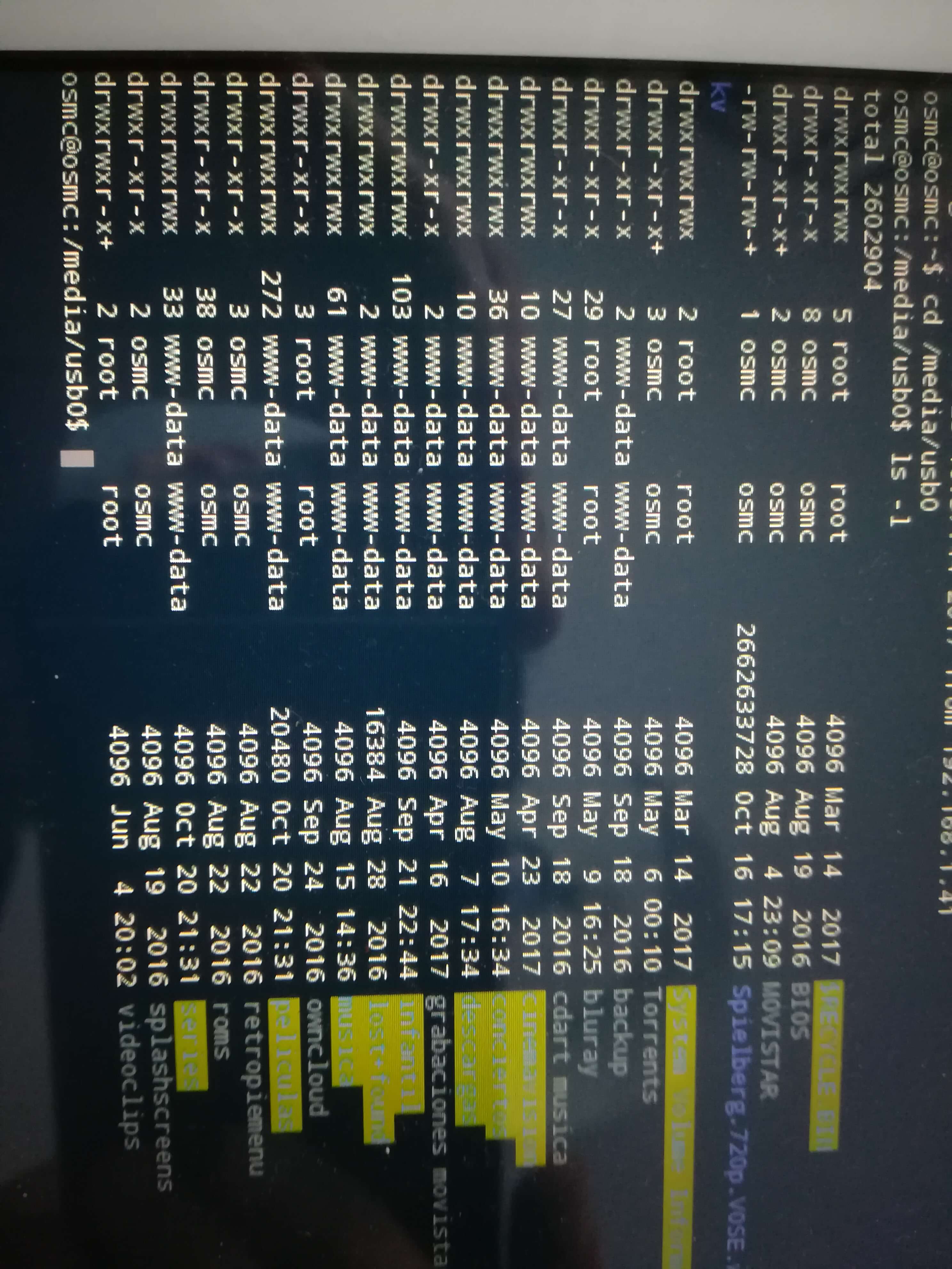

Esto es lo que me sale. Gracias
soyelrichal
Mensajes: 27
Registrado: 25 Jun 2016, 09:48
lopz_
Mensajes: 201
Registrado: 27 Jun 2017, 13:51
soyelrichal escribió:Esto es lo que me sale. Gracias
¿y que archivos son los que no te deja borrar?
Veo varias carpetas cuyo "propietario" es root. estas si no es con un sudo no podras borrarlas (y el contenido tampoco)
Pues ahí lo tenemos.
Tú entras como el usuario "osmc", así que sólo puedes tocar lo que pertenece a ese usuario.
En este disco tienes tres tipos de datos:
1. Datos que pertenecen al usuario osmc
Estos te dejará borrarlos
2. Datos que pertecencen al usuario root
Estos no puedes tocarlos, a menos que cambies el propietario.
Parece que los has creado con el comando "su" (bluray, owncloud)
Si estás 100% seguro de que esos directorios no los usa otra aplicación, puedes cambiar el propietario con chown
3. Datos que pertecencen al usuario www-data
Este es el divertido :-)
Estos son archivos y directorios que se crean via web. Es decir, igual que el usuario "osmc" ejecuta sus aplicaciones, el usuario "www-data" ejecuta las suyas (el servicio web) y por tanto, lo que crea en el disco pertenece a él.
Veo que los permisos, no obstante, son muy amplios, es decir, podrías borrar como usuario "osmc" el directorio "musica" por ejemplo, porque tiene permisos 777. Aunque es posible que no tengas permisos para borrar alguno de los contenidos de dicho directorio.
Vamos a ver un caso concreto, dime uno que intentas borrar y no te deja, y vemos cuál de las reglas se está aplicando.
P.D. Excepto los archivos de sistema (system volumen information, lost+found), no debería haber nada con permisos de root en ese disco.
Por ejemplo, no hace ninguna falta que el directorio "videoclips" pertenezca a root, porque indica que no lo puede usar nadie más.
Ahí puedes hacer lo siguiente: chown osmc:osmc videoclips -R
Veo varias carpetas cuyo usuario propietario y grupo es root , estas solo podrás borrar con root
Las que el usuario es osmc en principio tienes que poder hacer lo que quieras puesto que el usuario con el que entras también es osmc (salvo que metas algún archivo con otro propietario en las carpetas).
y tienes varias que pone www-data
En estas carpetas si te fijas tienes unas que salen en amarillo que tiene todo el mundo permisos pero:
grabaciones movistar
cdart musica
backup
no podrás con el usuario osmc
Viendo eso te veo inquieto. tienes owncloud instalado y todo jajaja.
Supongo que sabes el tema de los permisos pero te comento. En el lateral izquierdo ves un montón de letras, una suelta y bloques de 3 d-rwx-rwx-rwx y despues dos columnas "root" "root" "osmc" "osmc"....
las columnas del medio
1 columna usuario propietario
2 columna grupo propietario
cada bloque significa lo siguiente.
1 conjunto de 3 - Usuario propietario del archivo (son los permisos para el propietario del archivo)
2 conjunto de 3 - Grupo propietario (Son los permisos que tiene el grupo que se indique)
3 conjunto de 3 - Todos (los permisos globales del archivo o carpeta) vamos cualquier usuario...
d - indica que es un directorio (cuando no pone nada es un archivo)
r - indica que se tiene permisos de lectora (Read)
w - indica que se tiene permisos de escritura (Write) (borrar también es escribir)
x - indica que se tiene permisos de ejecución (eXecute)
ejemplo, la carpeta "cdart musica" drwxr-xr-x
usuario grupo
www-data www-data
d-directorio
Primer conjunto de 3 letras (usuario propietario)
rwx - usuario www-data tiene permisos de lectura (r) escritura (w) y ejecución (x).
Segundo conjunto de 3 letras (grupo propietario)
r-x - grupo www-data tiene permisos de lectura (r) y ejecución (x)
Tercer conjunto de 3 letras
r-x - todos (cualquier usuario, entre ellos osmc) permisos de lectura (r) y ejecución (x)
Por lo que en esa carpeta con el usuario que estas logado "osmc" tendrás los permisos de "todos" es decir lectura y ejecución, por lo que como no tienes w no podrás ni crear con osmc ni borrar con osmc.
lo mismo te pasa para las carpetas
backup
bluray
cdart musica
woncloud
videoclips
Cuando comentes las carpetas que no te deja borrar (o los archivos) te comento como "arregarlo" (dando permisos)
