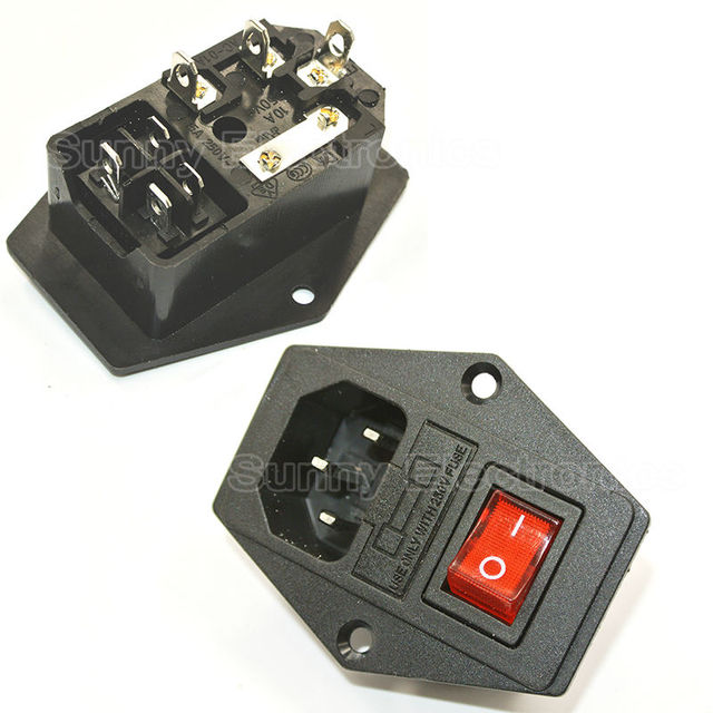

Ahora mismo estoy rompiéndome el coco para llevar la corriente a todo el sistema de forma fácil. Tengo una regleta que va a alojarse en el interior del mueble a donde va a ir conectada la raspberry, el monitor, el ampli y la luz de la marquesina. Para no tener que sacar el cable directamente desde dentro he pensado en poner un conector como los de las fuentes de alimentación de los PCs, pero la verdad es que no se muy bien como cablearlo. He visto algunas fotos pero no parecen tener las mismas terminaciones que el mío.
Os adjunto un par de fotos por si podéis echarme una mano.

Pues básicamente, de la regleta sacas los tres cables, pero en vez de conectarlos a los conectores del enchufe, por lo general se pasa uno de los hilos (el neutro) por el interruptor, y del interruptor al enchufe. Así que tienes dos hilos al enchufe, uno al interruptor y un par de cables cortos que hacen de puente entre el enchufe y el interruptor.
Aquí está bien explicado:
https://www.youtube.com/watch?v=W4Vhkgq4JEg
https://www.youtube.com/watch?v=AUYqMc07xV0

Muchas gracias por la info egrueda, voy a ponerme a ello a ver si no fundo nada ;)

Aquí lo tienes.graciasImagen

Ese gráfico lo tengo, pero el conector parece diferente al mío...por eso dudaba. Igualmente gracias, voy a probar con lo que comentaba egrueda

Es el mismo conector pero del revés,y así es como funciona.tu mismo pero me acabarás haciendo el caso.
