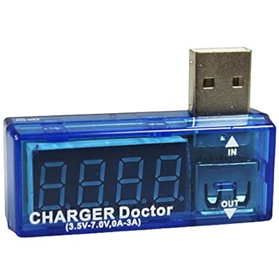

Existe un aparatito que te mide los voltios y los amperios que entrega el transformador
Yo tengo uno parecido a este, me costó un euro
Con un polimetro lo veo complicado, como dices hay que conectarlo en serie y eso supone cortar el cable para enganchar el polimetro

Bombe escribió:Existe un aparatito que te mide los voltios y los amperios que entrega el transformador
Gracias, jajaja, acabo de encargar uno en aliexpress. jaa aunque si alguien sabe como (si es que se puede) hacerlo con el polimetro... se agradece jaja

Gracias antes de nada a todos los que contestasteis. ya me llegó el aparatito, en principio problema de bajo amperaje no era.
Tras verificar eso (que ya lo "verifiqué" poniendo una fuente de alimentación que tengo de 3A de las de verdad y seguía) pero el medidor viene bien así que lo pedí igual. como ví que ese no era el problema decidí empezar a viajar al pasado en mis ultimas acciones. lo ultimo que hice fue poner el ventilador... y .. ea.. ahí estaba el problema.
El ventilador si lo pongo a 5V directo funciona y no me la cuelga.. si lo uso poniendo el transitor y el script para modificar la velocidad aleatoriamente me cuelga la raspi... ahora como hace fresquito (en Madrid España) la he dejado destapada y guay... como para comprar el trasnsitor tuve que comprar 100 (si 100.. con sus dos ceros) probaré a cambiarlo y probar. si no funciona OK pondré el script "tal como venía en el foro" que lo modifiqué porque mi ventilador con la temperatura mínima ni giraba porque la intensidad era tan pobre que no lo movia" lo mismo al modificar-lo me calcula algún valor fuera de valores...
