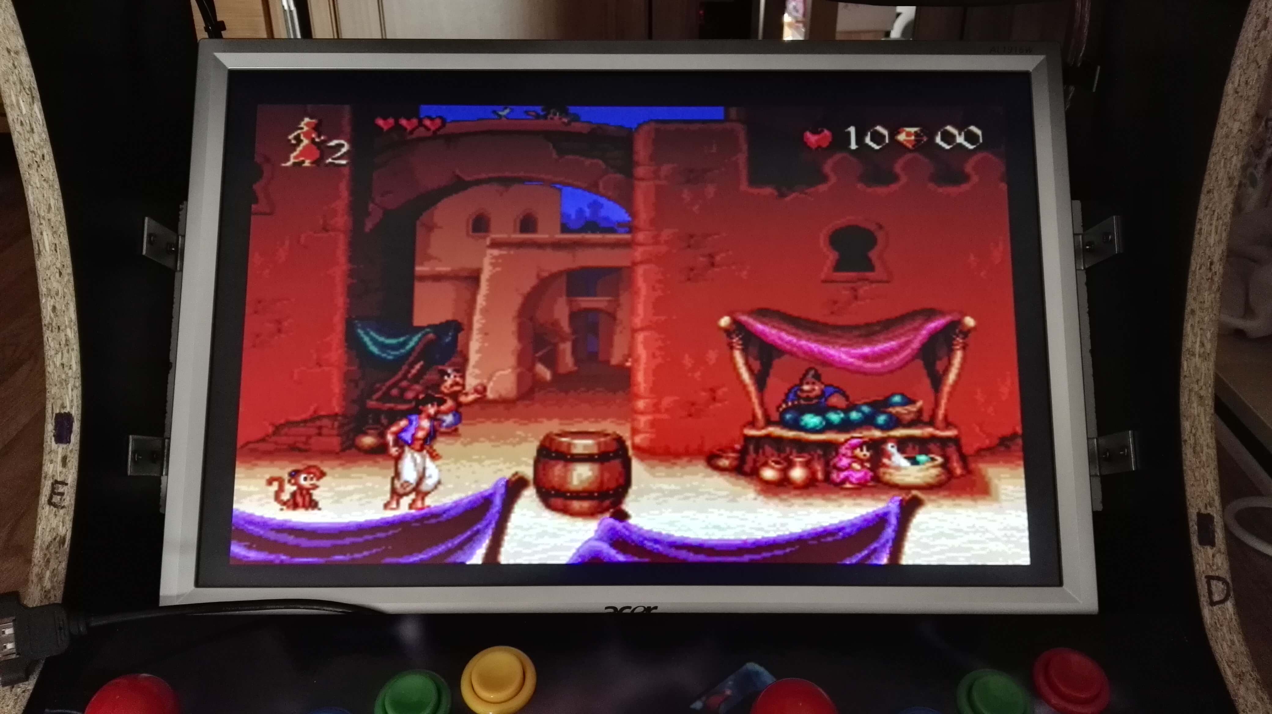

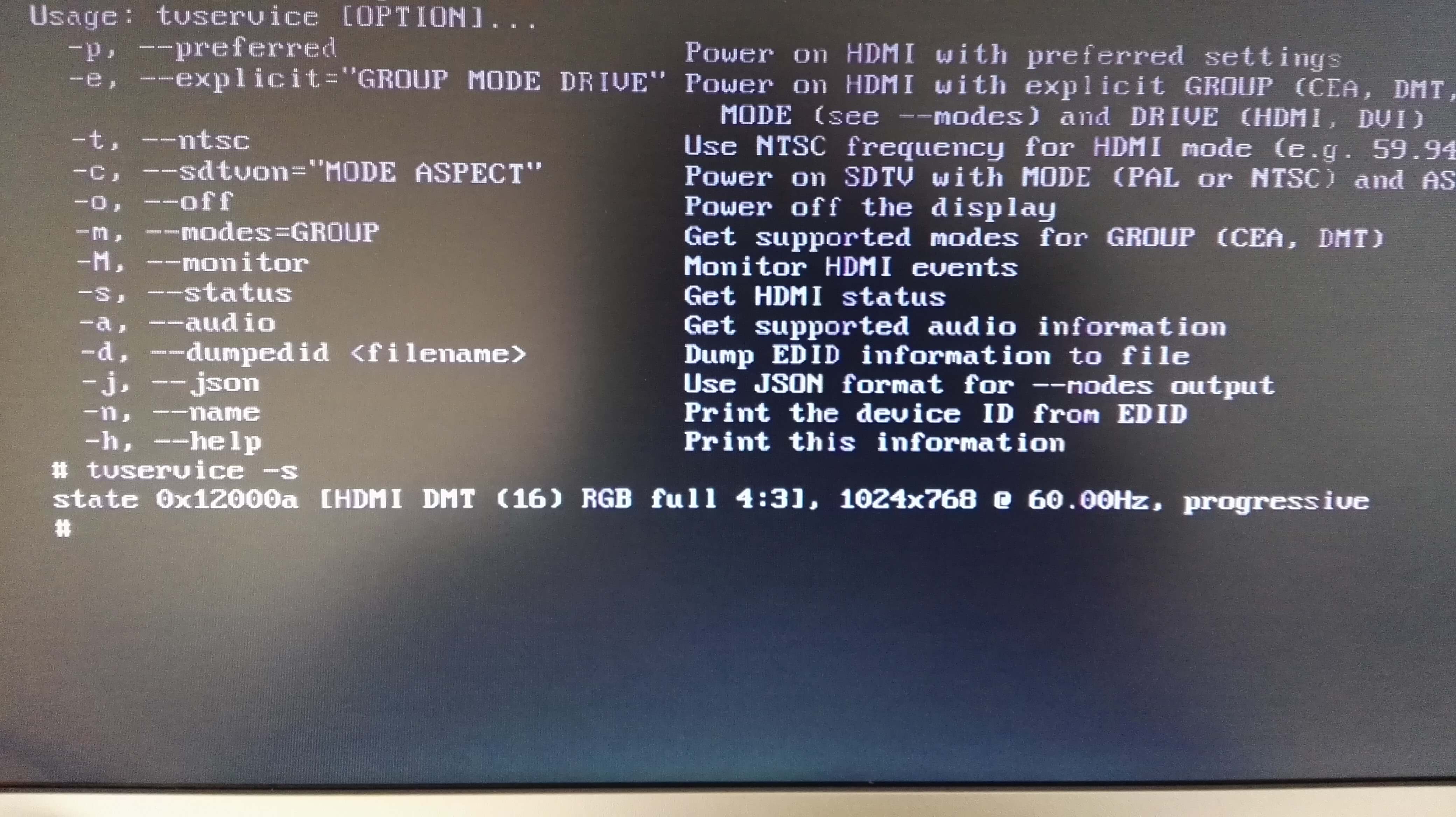

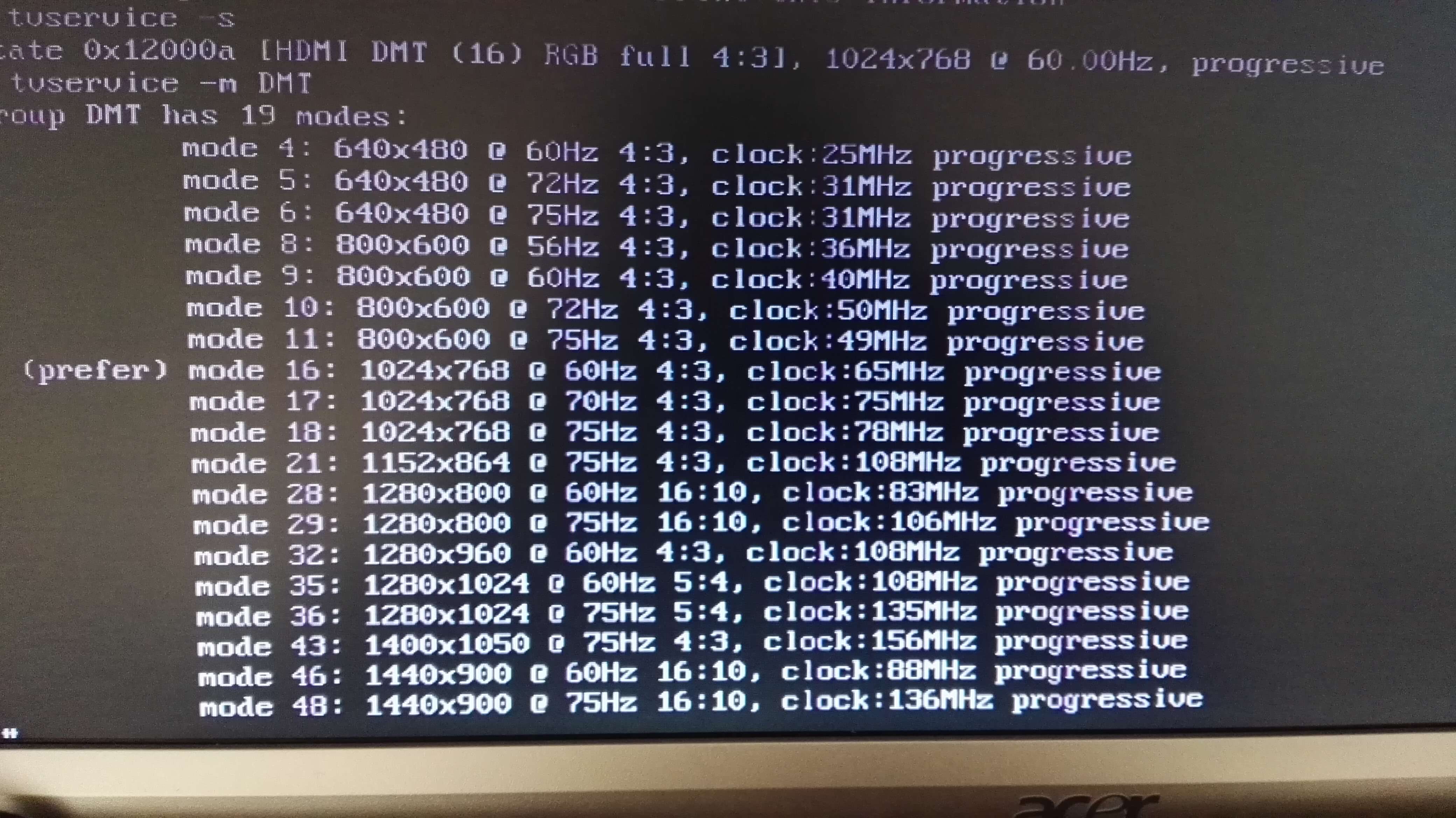

Soy muy pesado compañeros, no hay manera de que mi BARTOP con adaptador HDMI a VGA se vea bien, cuando entro en emulador pantalla desplazada izquierda, dejo capturas de tvservice.
Después de cambiar el adaptador HDMI a VGA sigo con el mismo problema, pantalla descolocada a la izquierda, he cambiado el global.videomode= DMT 4 HDMI y ahora sale centrado pero con franjas negras en los cuatro lados, estoy desesperado ya, gracias.
He cambiado a DMT 16 y sigue igual, pongo captura. Muchas gracias a todos.

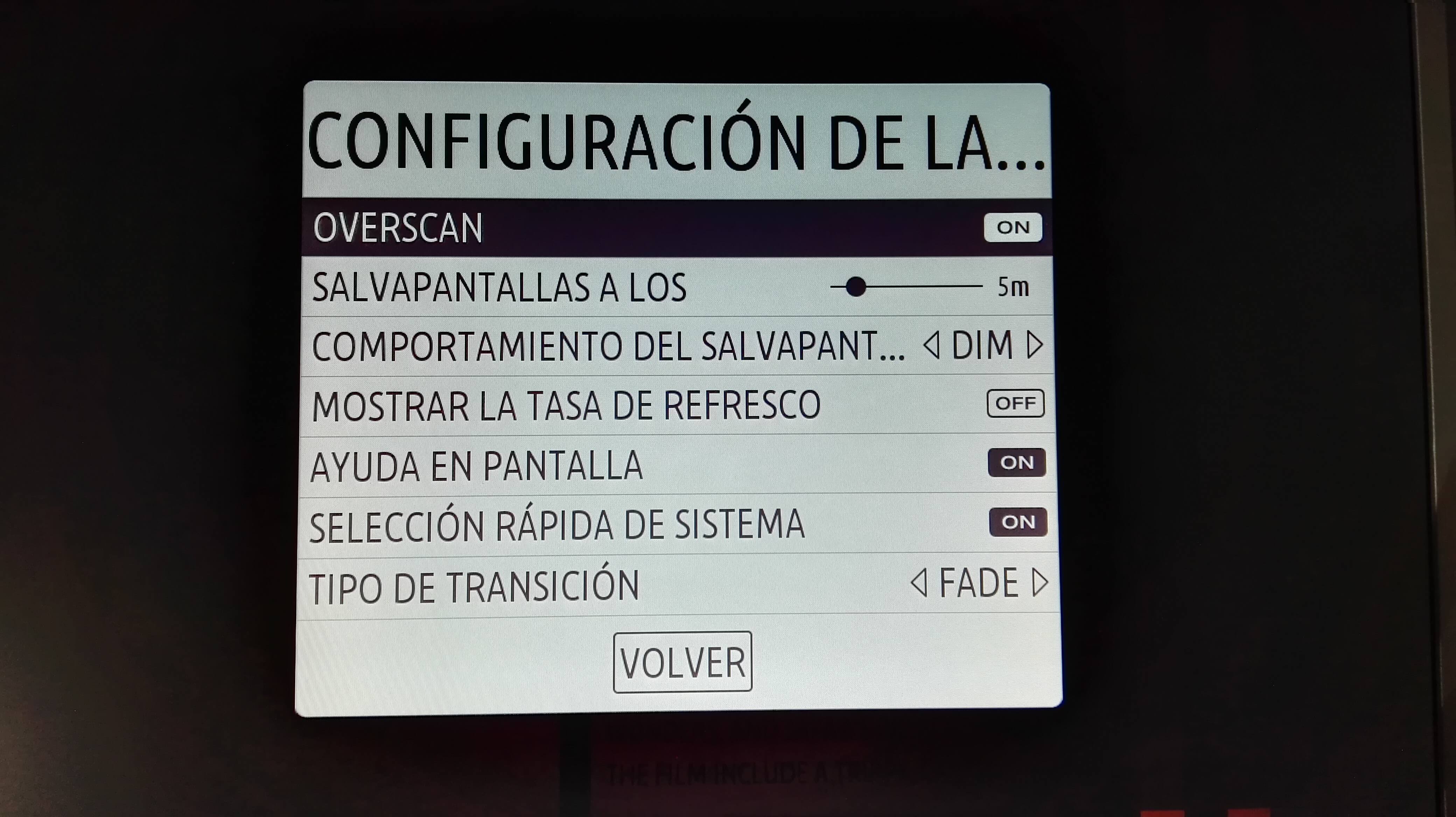

¿Has deshabilitado el overscan?

Aun así, te lo vuelvo a preguntar: ¿has desactivado el overscan en recalbox?

Si es de este menú si que lo he probado

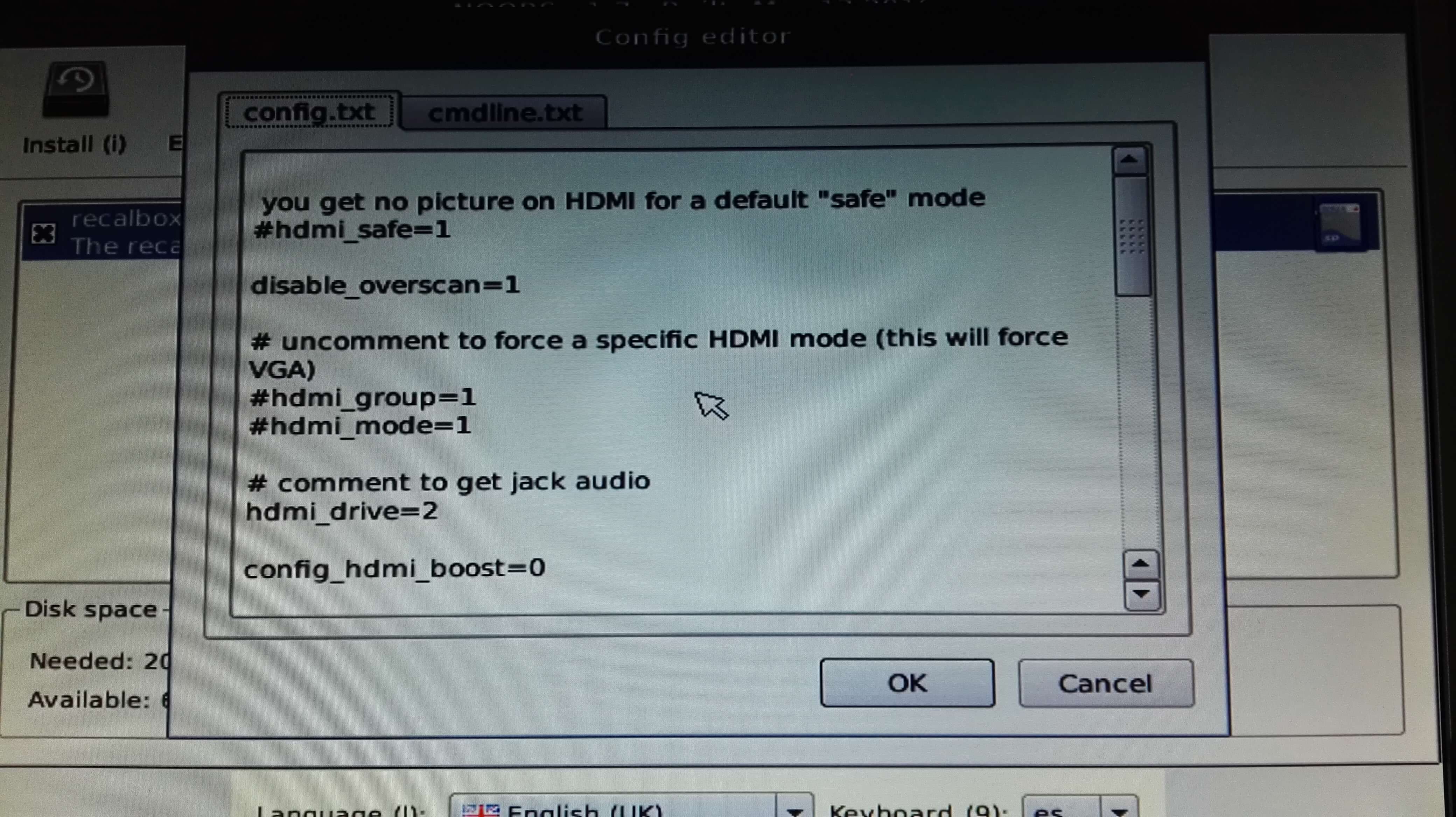

Albert1971 escribió:Si es de este menú si que lo he probado

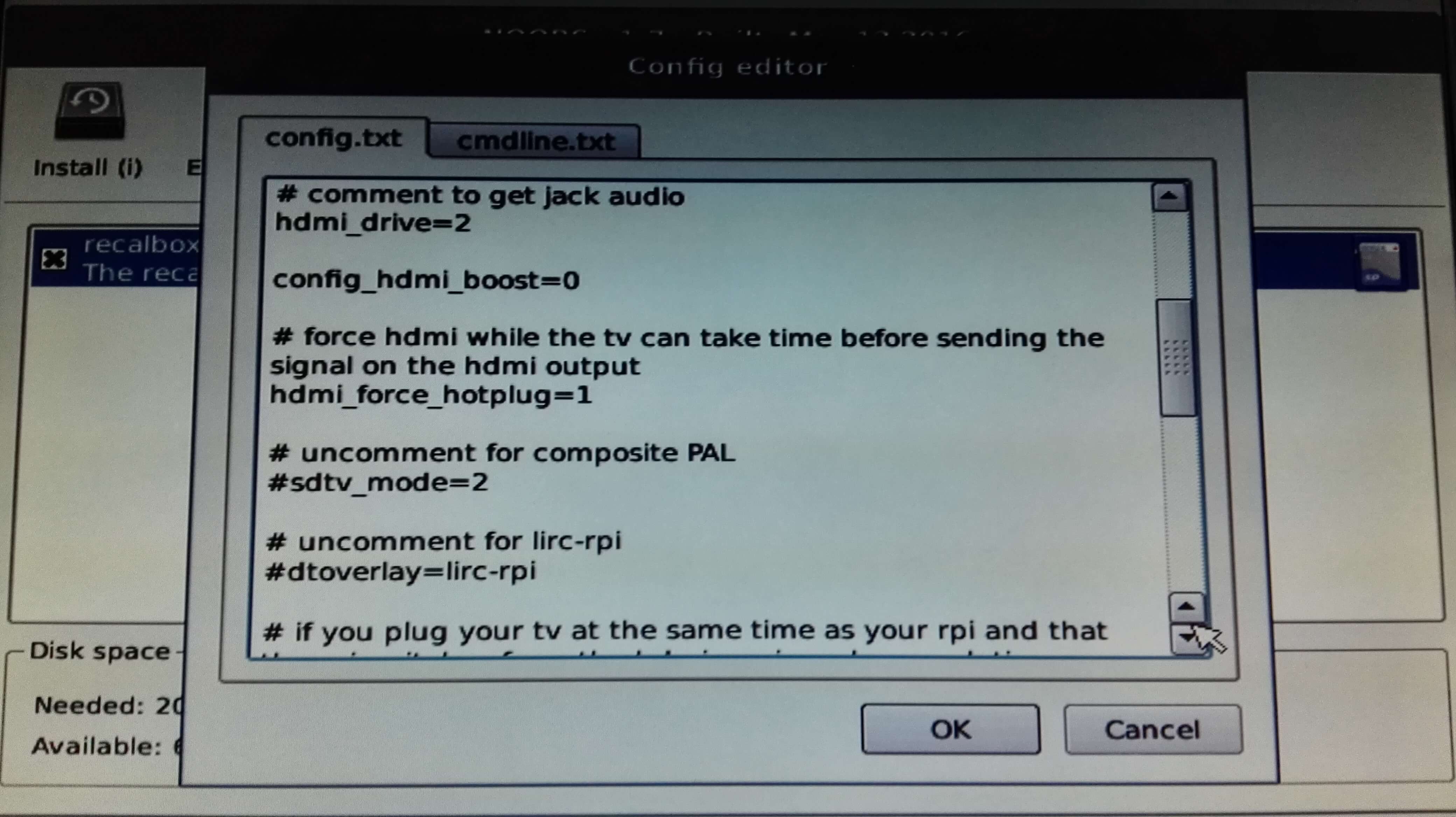

¿Nos muestras el contenido de tu archivo config.txt tal y como lo tienes ahora?

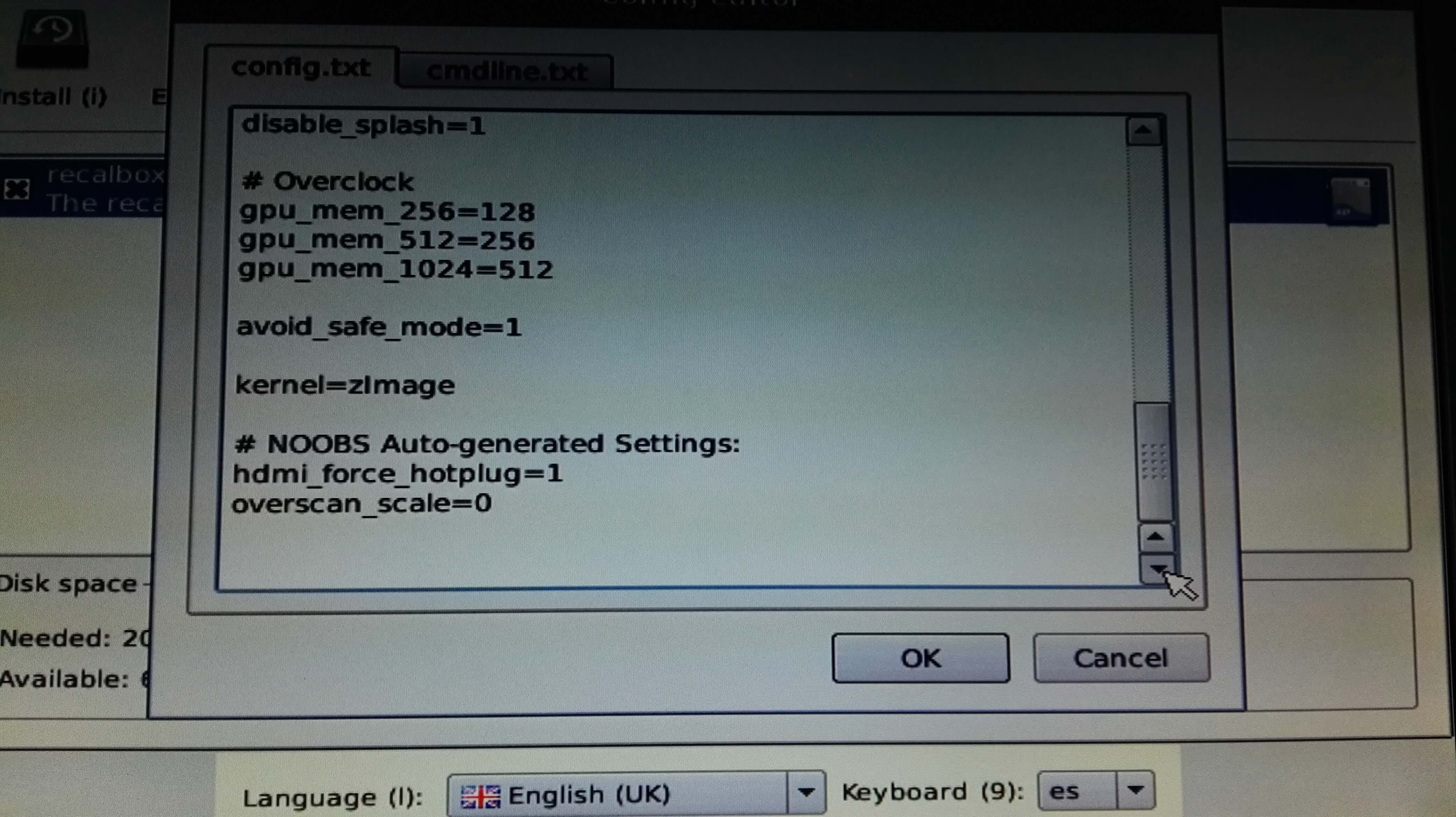

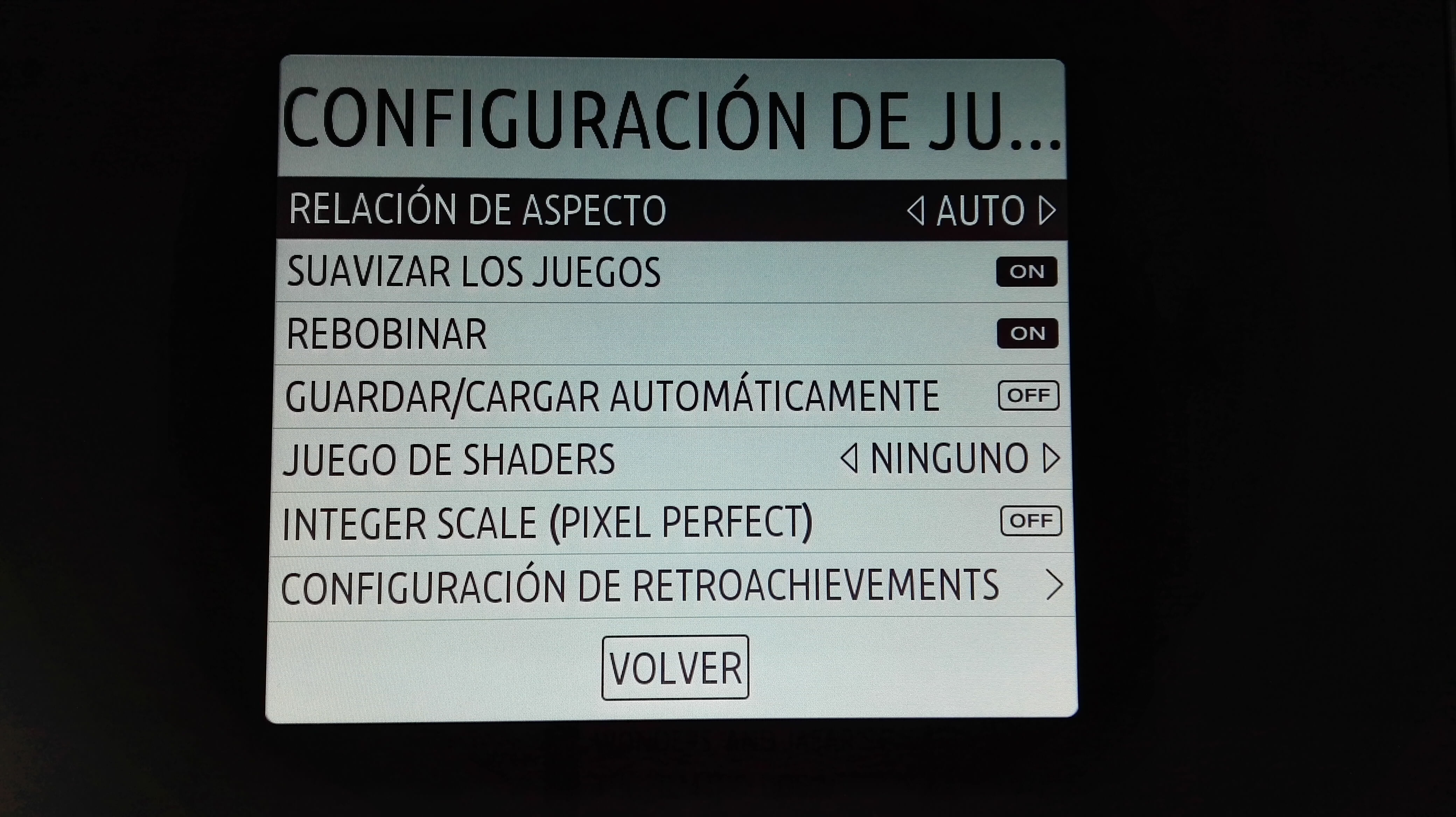

Estas son las capturas de pantalla
Albert1971
Mensajes: 11
Registrado: 07 Sep 2017, 16:56
No sé si falta algo más, gracias

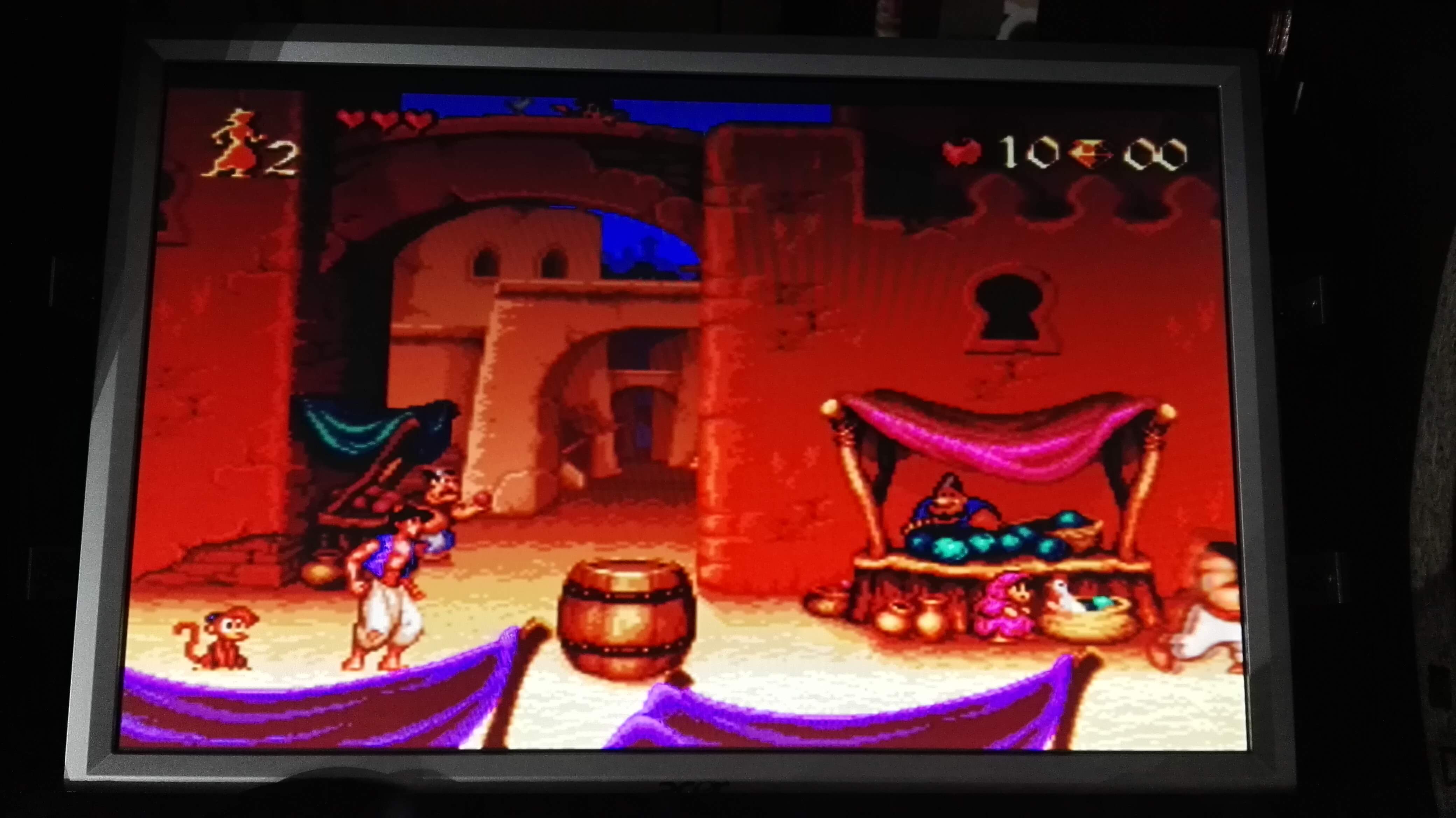

Aún me sale franja negra arriba.
