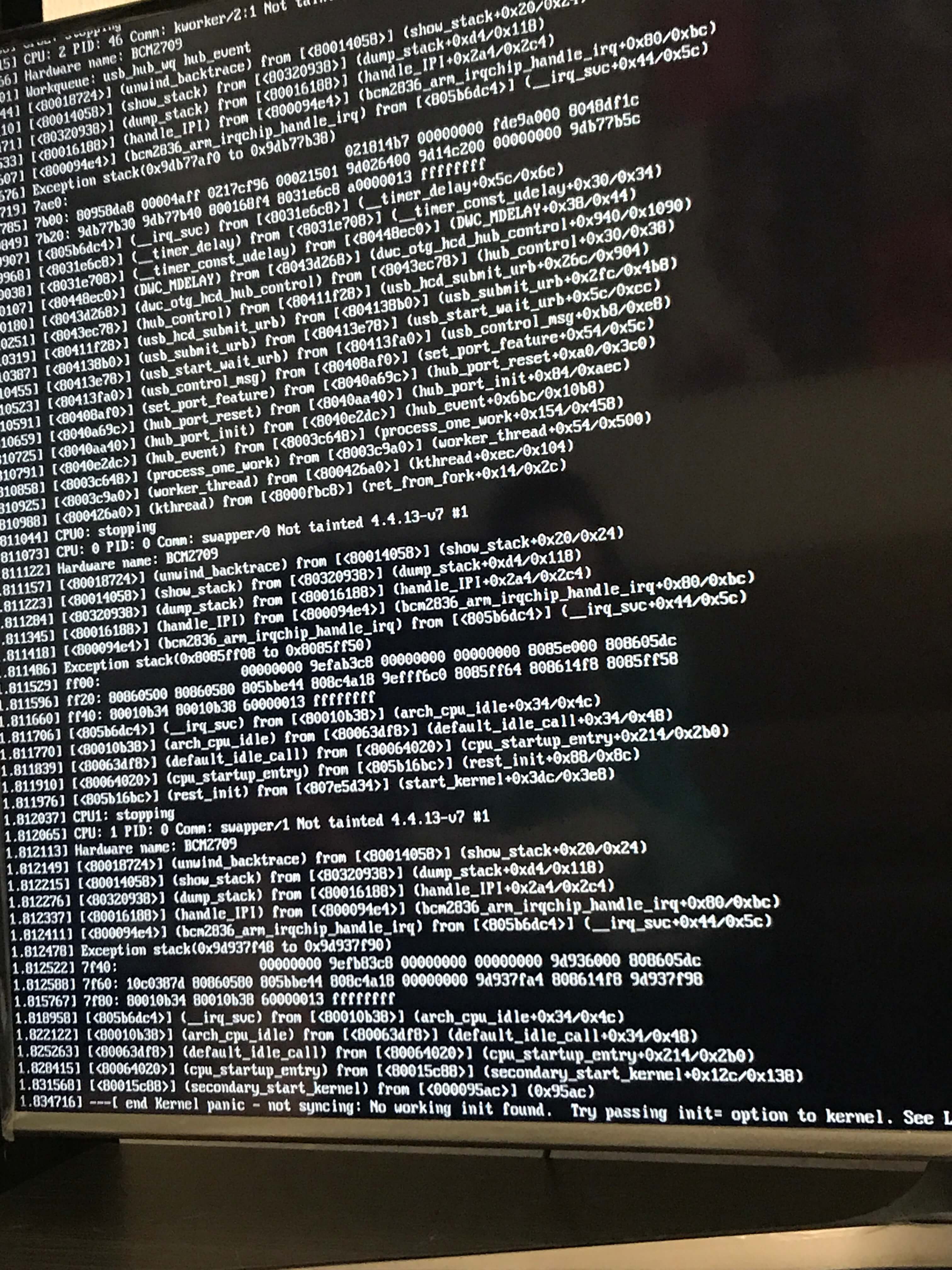

Buenas a todos, tengo un problema con mi rasberry y es q descargue e instale una imagen de 32 gigas y no arranca me sale un error continuo alguien podria hecharme una mano. Gracias

vicengonsi escribió:Buenas a todos, tengo un problema con mi rasberry y es q descargue e instale una imagen de 32 gigas y no arranca me sale un error continuo alguien podria hecharme una mano. Gracias
Has probado a formatear la tarjeta con el el SDformater o similar y reinstalar la imagen con win32 disk imager? Te recuerdo, por si no lo sabía, no lo sé, que no es cooiar y pegar, sino que este tipo de programas para pasar una imagen a la raspberry, te particiona la tarjeta para que asimile los archivos de linux.
Por otro lado puede ser que tengas la imagen mal o la tarjeta esté rota (a mi me pasó algo similiar con una sd ueva, y resulta que estaba rota)

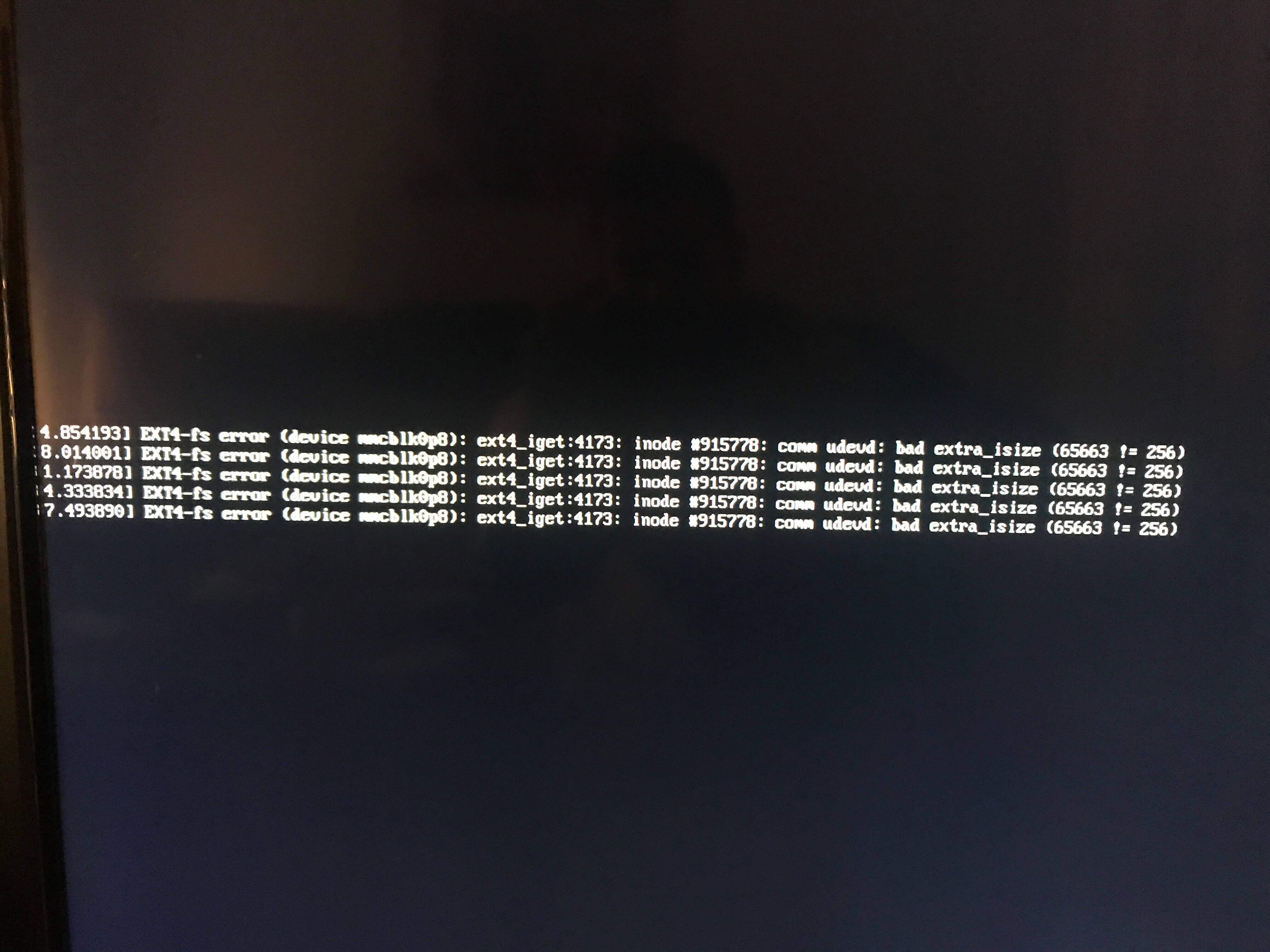

Ahora me sale una cosa diferente, por favor necesito ayuda estoy ya un poco desesperado. Gracias

vicengonsi escribió:Ahora me sale una cosa diferente, por favor necesito ayuda estoy ya un poco desesperado. Gracias
O la imagen que has descargado está corrupta o la tarjeta está rota.
¿Has probado con otra SD?
