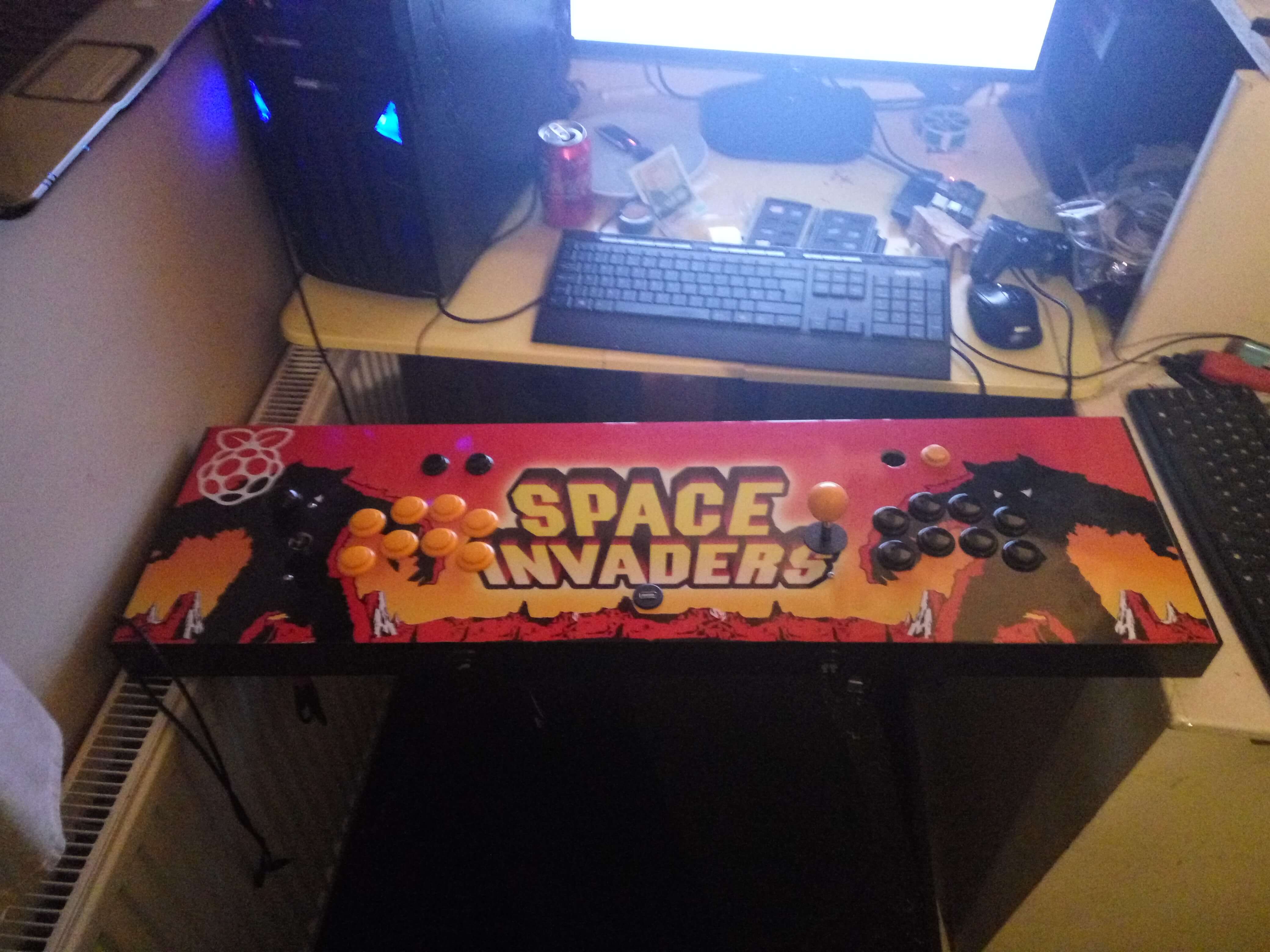

Hola!! Justo hoy me estaba mirando de hacer esta mesa, que tal de precio todos los componentes? Los agujeros y las conexiones las has hecho a pelo o con ayuda de alguna plantilla? Salu2

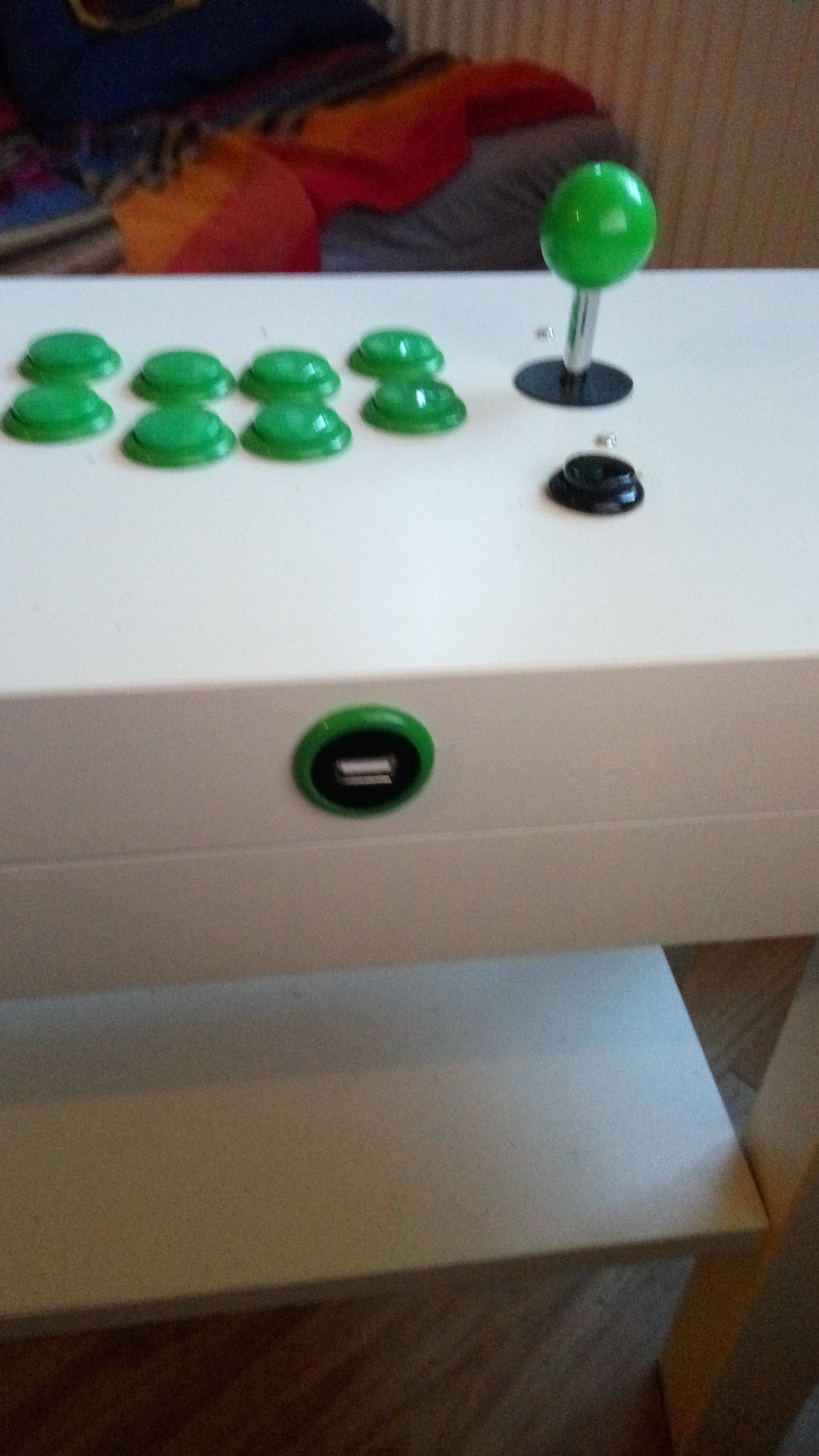

Buenas compañero. Los proyectos estan genial, podrias darnos alguna info? He visto varias webs con algun video o minituto, pero me mola la idea de añadirle mas botones y esa que tiene la entrada usb en el centro???? Son detalles que hacen que me guste mas. Dudo entre un bartop y esto pero me gustaria saber si utilizais plantillas o si comprais los botones en algun sitio concreto.

la mesa es una lack para poner la tele de ikea...me cuesta 9 libras
La desfondo por debajo teniendo en cuenta donde van las patas. Es una lamina fina de un par de milimetros maximo y dentro hay carton . Lo quito i paso el aspirador para el serrin.
Siempre trabajo con una mantita en la mesa para no danyar la mesa, rallarla y eso .
Puedes usar el carton del embalaje de la mesa para hacerttes tu mismo una plantilla de como iran los botones, si vas ha haccer muchas. Pero si no pues lapiz regla y goma de borrar y un compas o una moneda mas o menos como el ahujero que quieras hacer de diametro los botones que yo uso son de 28 milimetros de diametro. Se llaman sanwa , o mas bien una imitacion de sanwa es lo que uso puedes encontralos en en ebay buska DIY (do it yourself) joystick y veras que venden en la mayoria de de los casos 8 botones de 30mm 2 de 24mm un joystick y una placa zerodelay donde conectas botones y joystick . si los quieres economicos suelen de venir de china y tardan pueden costar entre 10 o 15 euros el juego descrito. en amzon los tendras mas rapido pro 25 pavetes por juego joystick y botones y placa minimo . es muy senzcillo de conectar te vienen los cables que necesicitas para los botones y todo y de la placa sale un cable usb parra conectar en mi caso en una raspberry pi 3 con una micro sd de 128gb donde instalo retropie aattract mode. los cables usb y el hdmi igual ebay amazon... no se como se dice en espanyol pero en ingles es por ejemplo usb male to female panel mount... los redondos son cojonudos porque con las mismass herramientas que usas para loos botones los pones facil ... luego puedes poner un interruptor redondo tmb . te haces con un adaptador de corriente 5v 3amp con salida micro usb y bueno se instala como qualkier iterruptor seccionando el cable y soldandoo o colocando conectores en mi caso entre medio de la seccion a cada pata del interruptor... Los vinilos los compro en una web inglesa pero supongo que si estas en espanya tienes que encontrar alguna cerca ya que si no los gastos dea envio pueden subir bastante . yo uso un sprayy con aggua y un poco de jabon qque tiro encima de la mesa un poquito y un poquito en la parte de la pegatina del vinilo antes de colocarlo en su sitio para poder moverlo si me equivoco un poco y con una hoja de afitar corto el sobrante si hay . para hacer los ahujeros uso un taladro de estos con bateria y un par de brocas conicas de dos medidas distintas mientras mas metes la broca mass grande haces el agujero primero pruebas poco a poco hasta que te cabe el boton y luego ya sabes hasta donde tienes que meter la broca para conseguir el tamanyo perfecto para los botones ya que se ensanchan ecalonadamente. Los botones de el frente 1 player 2player coin.. al ser la madera mas gordita el a gujero te queda conico y no puedes meter el boton entonces loo que hago es usar una broca mas pequenya y voy rebajando el interior hasta hacer el ahujero igual mas o menos para que pase el boton. Mas o menos es esto no se si me explico muy bien pero te puedes gasta unos 100 pavetes segun la targeta que uses. qualquier cosa que te quede asi difusa ya sabes aqui estoy.
brocas conicas
el joystick botones y placa
vinilos
conexion usb , las hay asi hdmi .. o mas pequenyitas solo un usb ... vigila si lo que quieres es coonectar uno para dar corriente a la raspberry porque la mayoria te hacen perder amperaje y te va muy lenta o no va...

:ponpon Muchas gracias compañero, esta semana le echare un vistazo a todo y lo pediré, :roll:
Pense en un proyecto tipo bartop pero teniendo TV y sabiendo esta idea me parece increible. Miraré si se me ocurre alguna forma o encontrar otra mesa asi en el ikea u otro lar barata que permita entrar hacia dentro del sofá, estilo estas que son de centro de salon y se levanta la parte de arriba hacia adelante, lo que seran mas caras que las lack.
