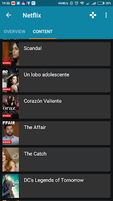

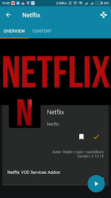

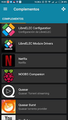

mastercleff
Mensajes: 66
Registrado: 08 Abr 2017, 05:47
jalomur escribió: 18 Oct 2018, 13:29 Otra alternativa, se puede abrir la aplicacion Nexflix y mandarla a la Raspberry? como lo hace un Chromecast, pero con la raspberry+OSMC+Kodi?
Descarga el Control remoto de KODI oficial para tu celular llamado "KORE"
Una vez configurado el control remoto de tu celular con tu Raspberry, abres KORE y te vas a complementos.
Dentro de complementos abres Netflix y allí puedes revisar todo el contenido de netflix y enviarlo directamente a tu raspberry desde celular, como si fuera chromecast.
Practicamente puedes navegar en TODOS los addons de kodi por tu celular y darles a PLAY cuando encuentres un contenido de video, se enviara automaticamente a la raspberry.
