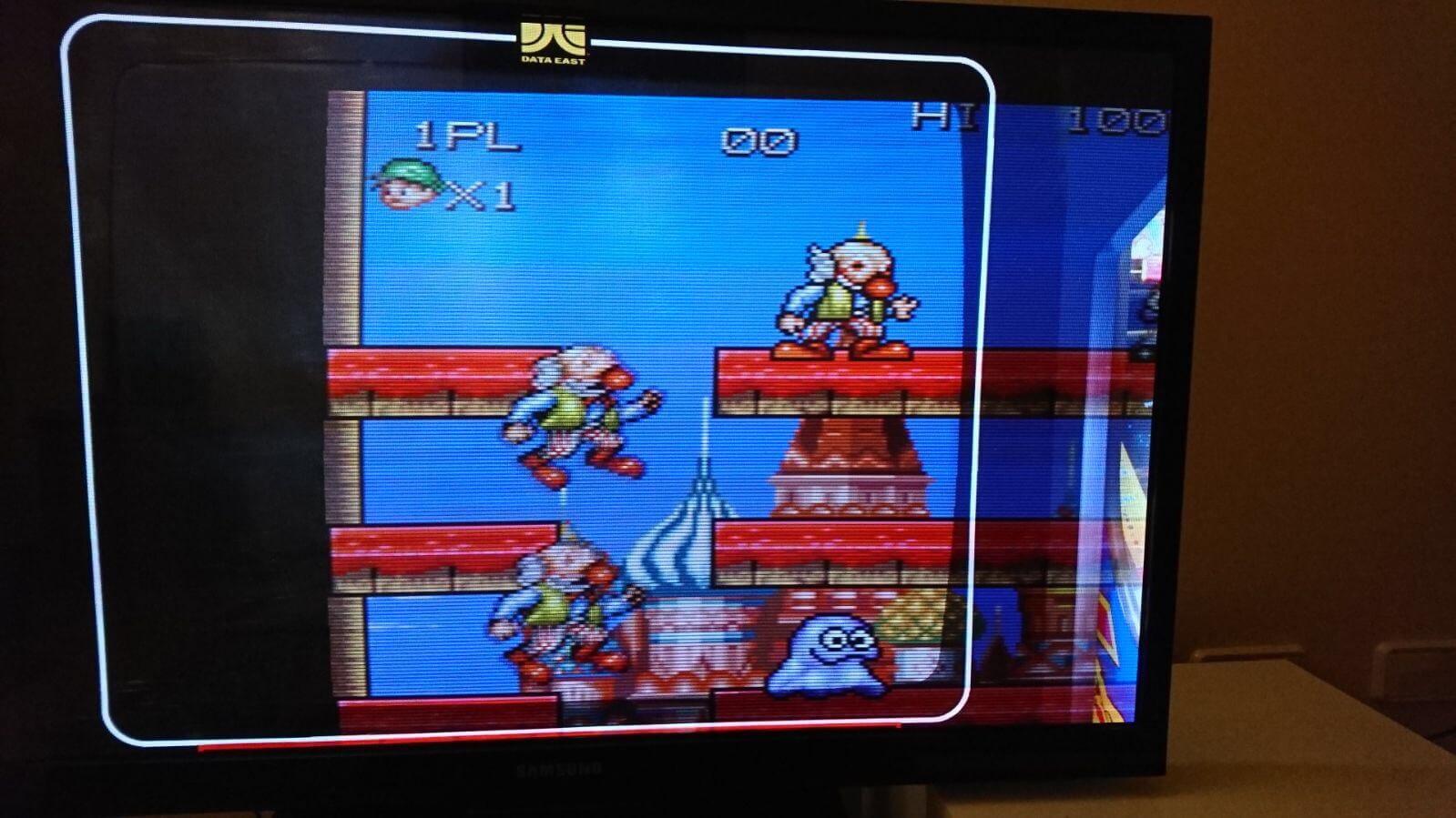

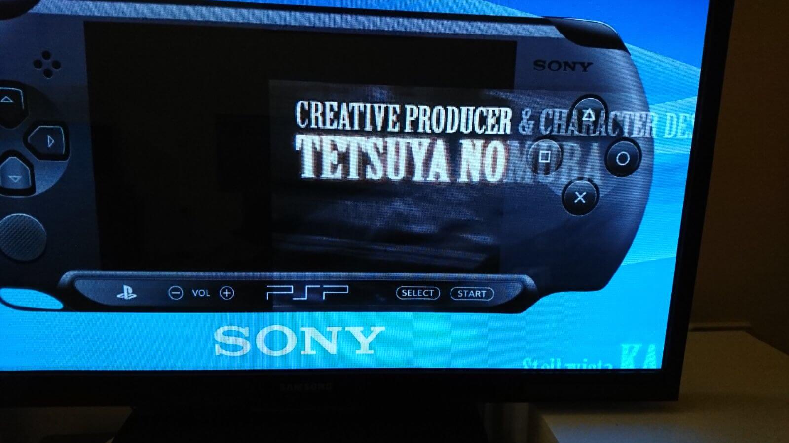

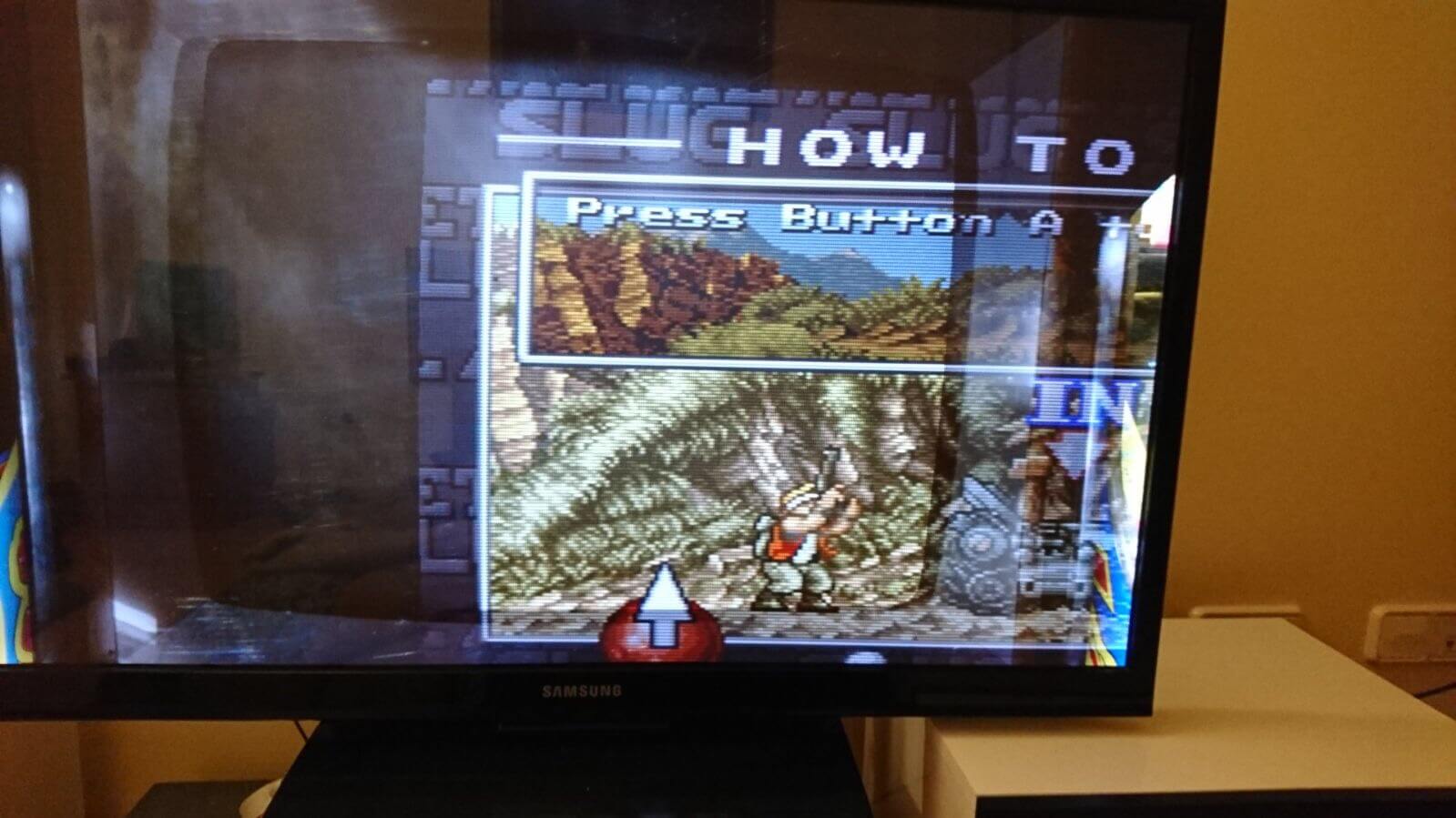

Buenos días a todos, estoy trasteando con Attract Mode y he conseguido dejar centrados en cada sistema su overlay especifico toqueteando las opciones de aspect ratio X e Y en cada BIOS (la típica ventana verde de retroarch) hasta dejar tanto la imagen del juego como los videos de introducción SNAP enmarcados perfectamente al overlay.
La sorpresa viene cuando me llevo la raspberry a la habitación y la conecto a mi otra TV y ¡¡se ve todo desplazado a la derecha!!, pero solo la imagen del juego, el overlay sigue perfectamente colocado, pero el juego sale desde la mitad de pantalla aproximadamente.
Os pongo tres imagenes para que lo veáis a ver si podéis echarme un cable porque no sé cual puede ser el motivo ni como solucionarlo!
Huelga decir que me jode desmesuradamente porque el trabajo de chinos que lleva ajustar cada sistema al milimetro de tu overlay es infernal...y no me gustaría tener que conformarme con el aspect ratio de core por defecto que siempre se come parte de los bordes del overlay...cuando seguramente será una tontá de fácil solución.

A nadie le ha pasado??? Para añadir información, la televisón donde configuré y se ve perfecto es LG, donde se ve con la imagen movida es Samsung.
entiendo que no debería ser ninguna opción de resolución de la tv porque se movería todo el contenido y no solo lo que es la imagen del juego, ¿no?

Se debe a la resolución de salida de la TV que es diferente de la LG a la Samsung. El overlay no se desplaza por qué está configurado para mostrarse siempre en full screen independientemente de la resolucion, la imagen del juego si se desplaza debido a las coordenadas x,y que tú le pides y claro no es lo mismo un valor en una resolución 1920x1080 que en una 1280x720
Ejemplo
Resolución 1920x1080
El centro de esa resolución sería
Coordenada X 960 (mitad de la anchura en 1920) Coordenada Y 540(la mitad de la altura de 1080)
Resolución 1280x720
El centro sería
X 640
Y 360
Como ves las coordenadas x e y dependiendo la resolución que de la TV no coincide y cambian. En una se verá en el centro y en la otra se desplazará. :x
Ejemplo
Resolución 1280x720
El centro sería
X 640
Y 360

Agradezco tu respuesta pero no entiendo lo de la resolución ya que las dos son Full HD :lol:Okernereo escribió:Se debe a la resolución de salida de la TV que es diferente de la LG a la Samsung. El overlay no se desplaza por qué está configurado para mostrarse siempre en full screen independientemente de la resolucion, la imagen del juego si se desplaza debido a las coordenadas x,y que tú le pides y claro no es lo mismo un valor en una resolución 1920x1080 que en una 1280x720
Ejemplo
Resolución 1280x720
El centro sería
X 640
Y 360
¿la tecnología no tendrá nada que ver? Lo digo porque es de plasma..Entiendo que no!!!

Hola! gracias por tu respuesta.Rodie escribió:Seguramente no tendrá nada que ver pero has mirado el tema del overscan de las TV?
Pues en principio entiendo que no tendrá nada que ver, la configuración de la tarjeta es la misma y entiendo que tiene que ser por algo relacionado con el aspect ratio de la TV ya que el overlay se queda en su mismo sitio

Uy uy uy, acabo de ver las especificaciones y es que aun siendo de 43" es de aspect ratio 4:3 nativos y además no es FULL HD! Seguro que tiene que venir por aquí.
El modelo es PS43E450A1W
https://www.amazon.es/Samsung-PS43E450A ... B007H72DL8
Igual con éstas pistas resulta más fácil encontrar el problema, ¿debería de editar algo en el archivo de configuración para verlo centrado en ésta TV? Vaya historia...
Pues ahi debes tener el problema seguramente, que las dos TV no son fullhd y te pasa lo que dice @Okernereoscorpico escribió:Uy uy uy, acabo de ver las especificaciones y es que aun siendo de 43" es de aspect ratio 4:3 nativos y además no es FULL HD! Seguro que tiene que venir por aquí.
