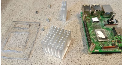

Siguiendo un poco su diseño y reciclando parte de una vieja fuente de alimentación, un radiador de la gráfica integrada de un viejo PC he llegado a esto, os pongo unas fotos del proceso.
Si tenéis cualquier duda no dudéis en preguntarme,
Un saludo!

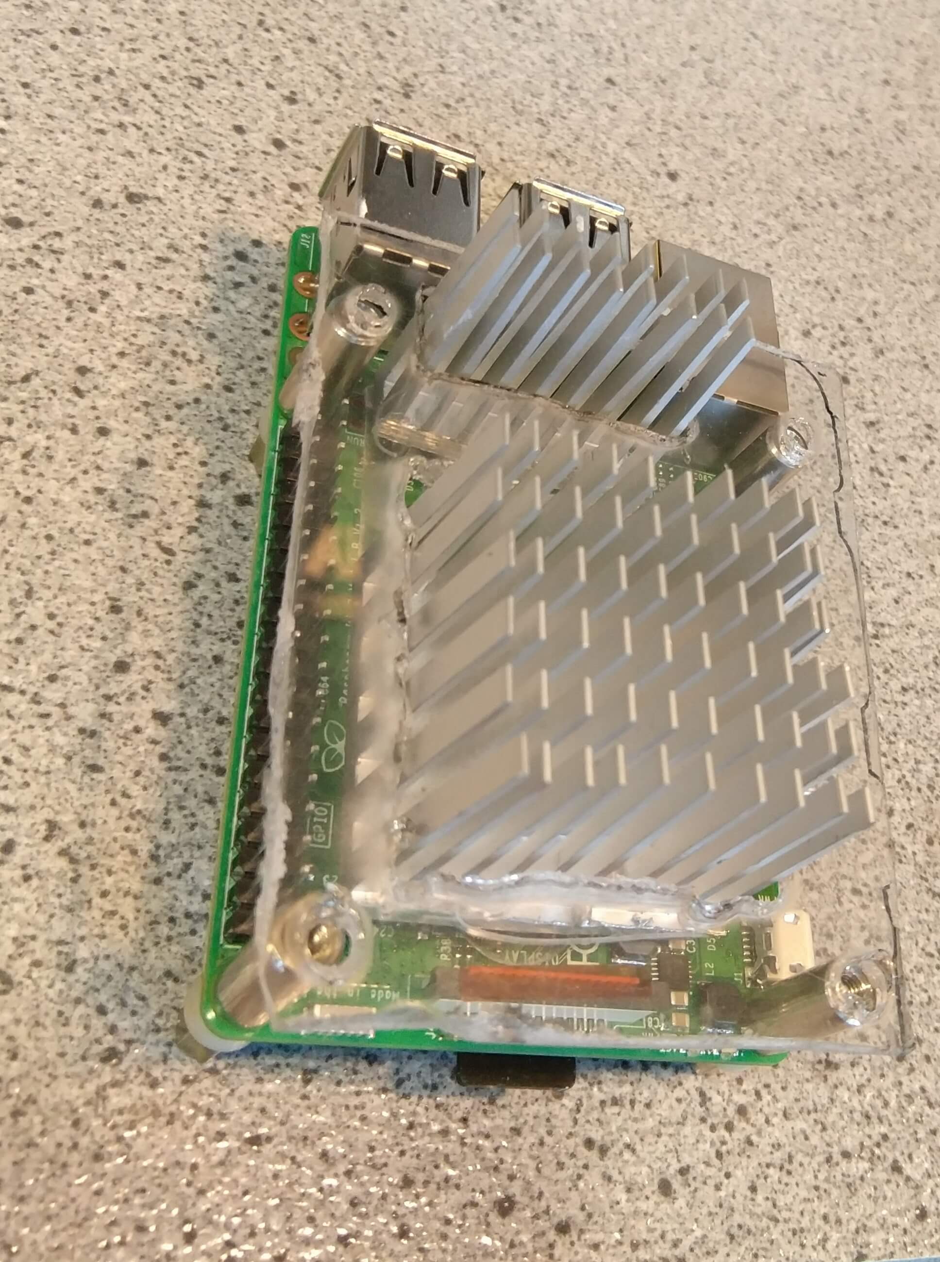

Resultado final.
Resultado final.

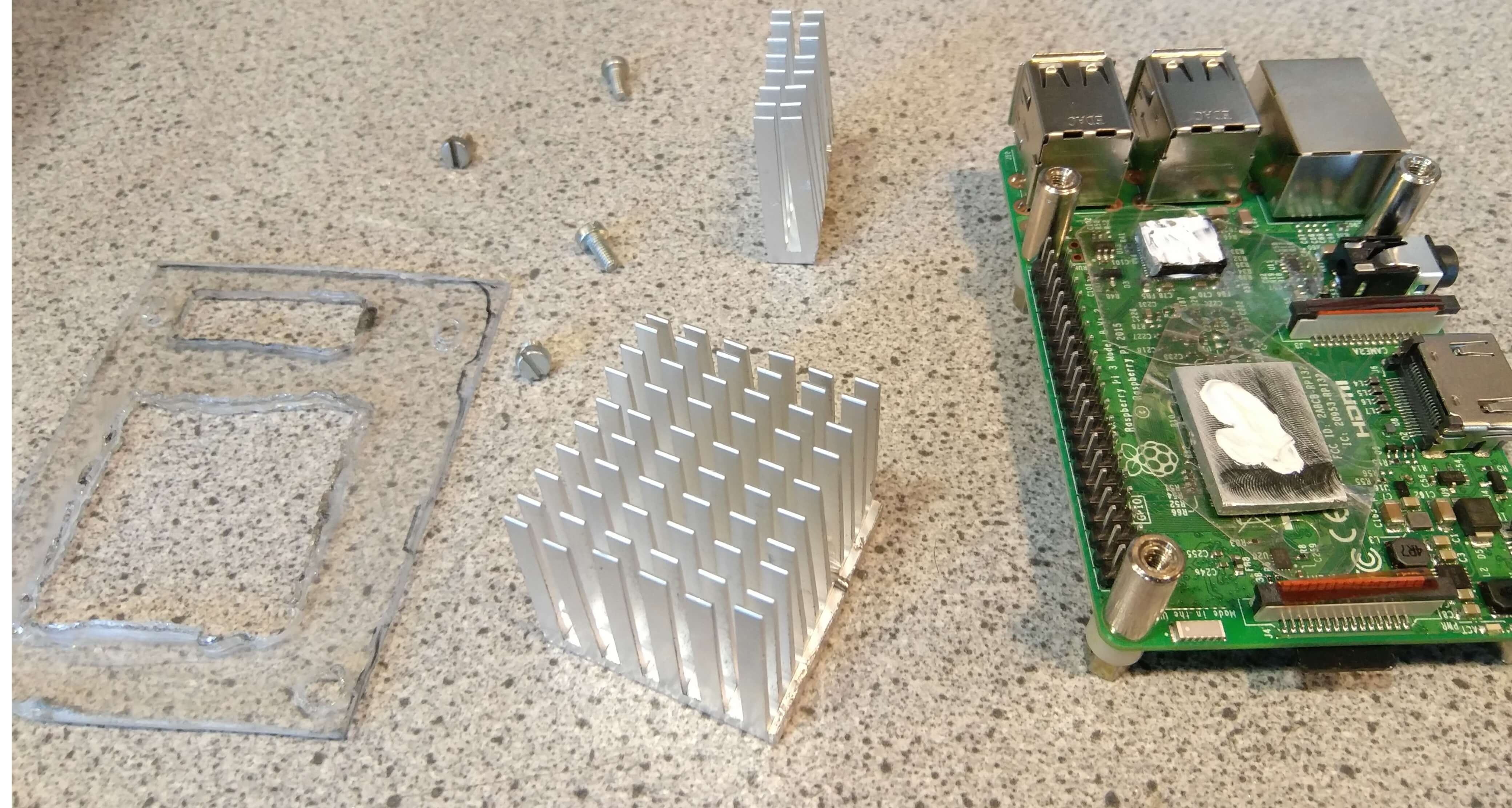

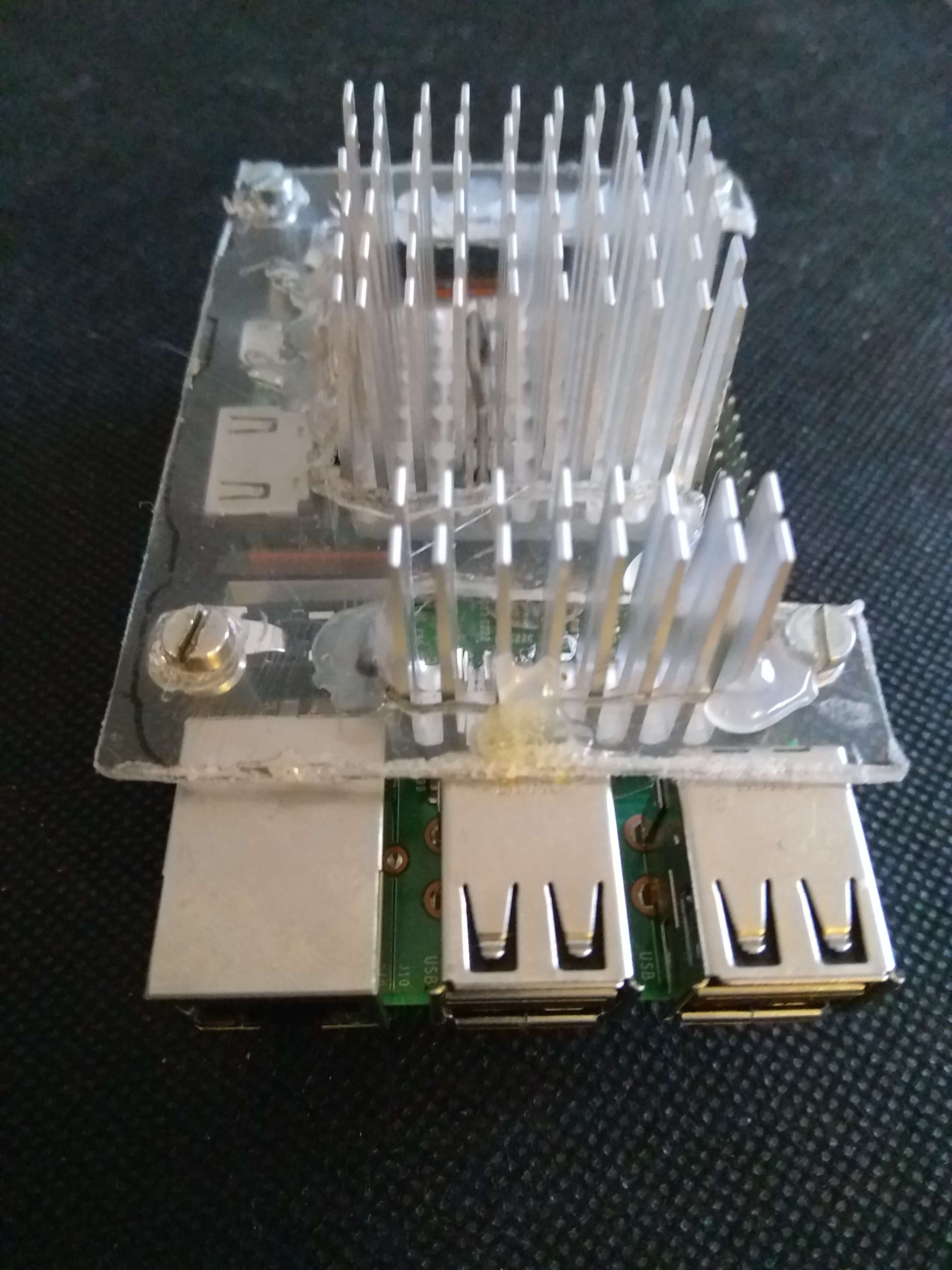

Añadir radiador y plástico para sujeción
Silicona (Tmb entre los integrados y alumini)

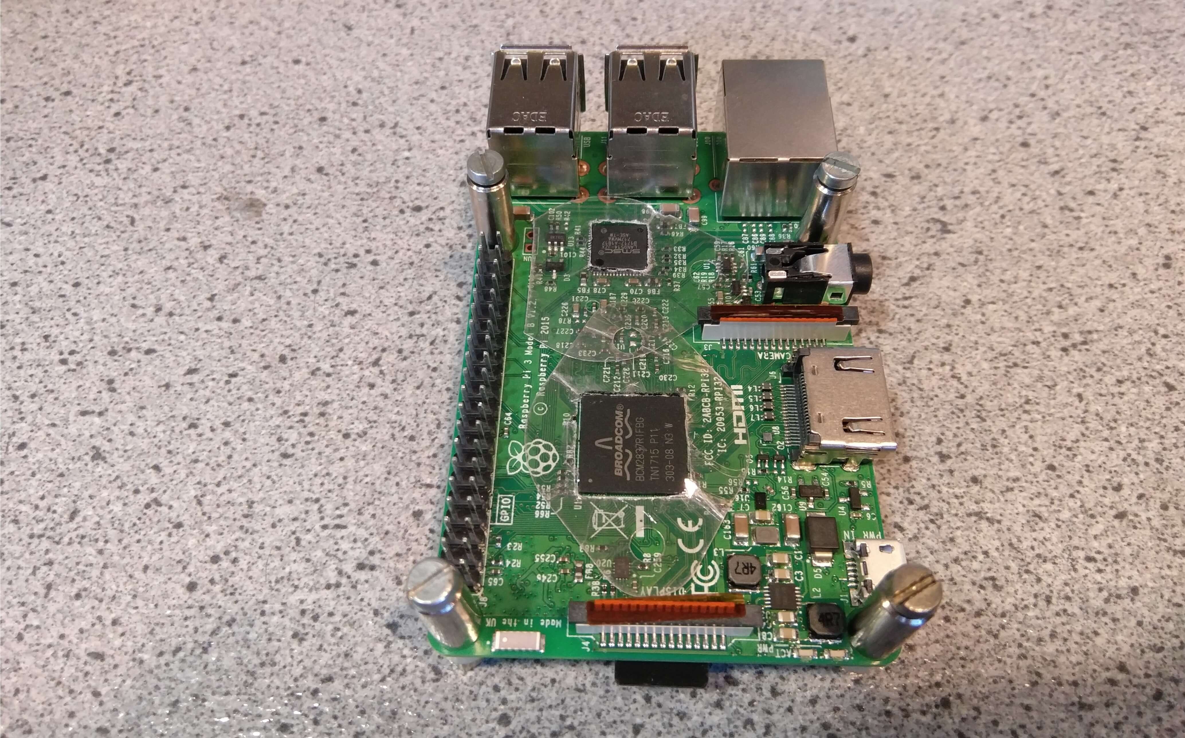

Alzas de aluminio
Alzas de aluminio

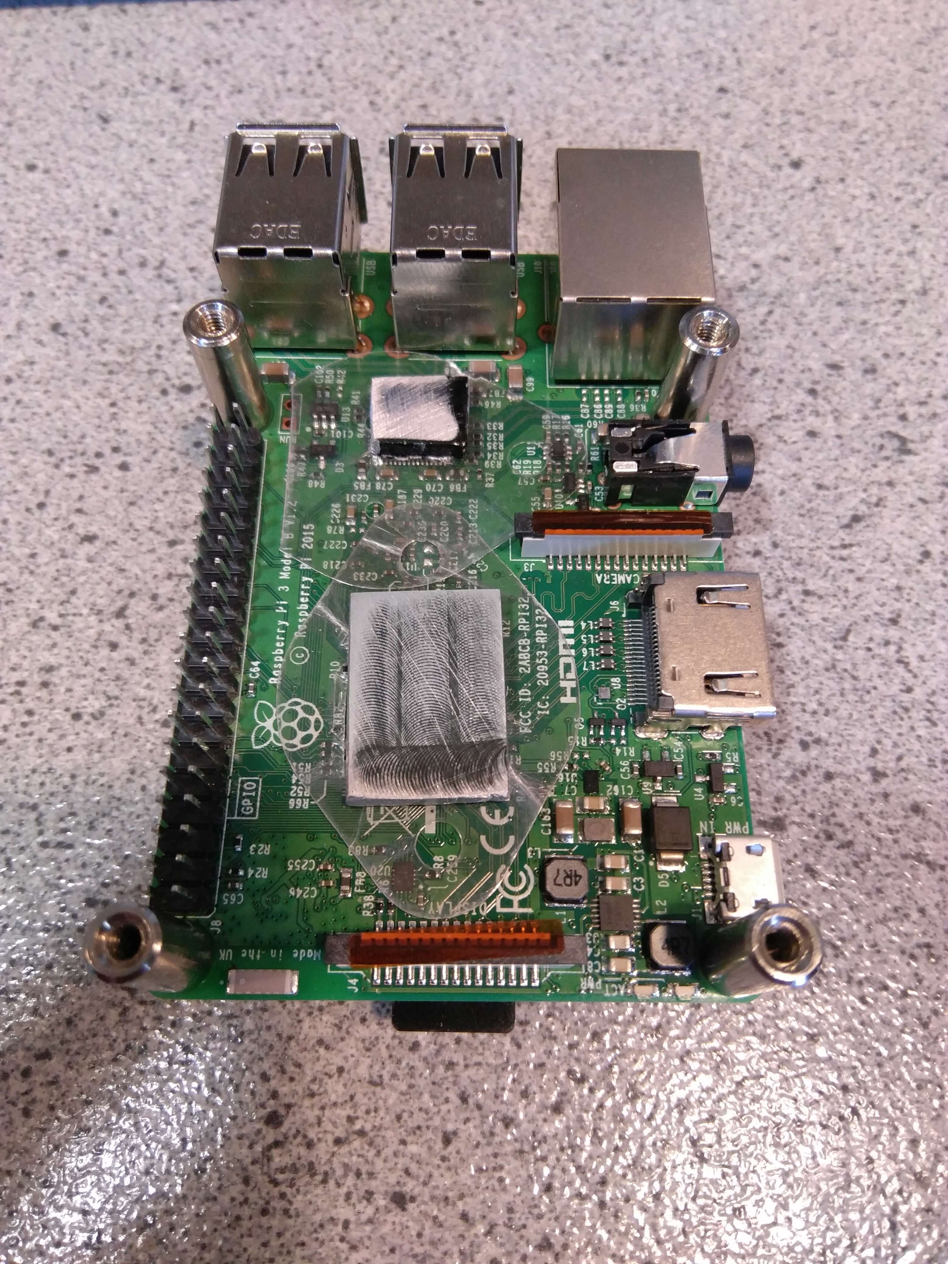

Plasticos aislantes proteccion PCB
