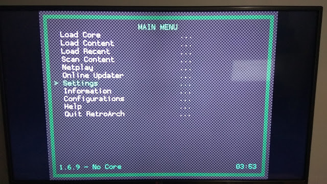

1) Entras al menu de Configuracion principal de RETROPIE y entras a "RETROARCH"
2) Vamos a SETTING

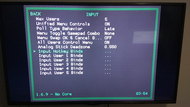

3) INPUT

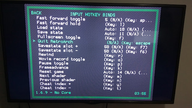

4) INPUT HOTKEY BINDS
5) Buscas la opcion: QUIT RETROARCH" y en tu caso Reemplazas la tecla START por cualquier otra para salir de los emuladores de retroarch, en este menu podemos realizar muchos mas cambios de teclas, por ejemplo con cual tecla Reiniciaremos el juego, avance rápido, guardar y cargar partidas, cambiar discos en caso de playstation. Etc... Mi consejo es no mover ninguna opcion si no sabes para que sirve. y si por error mueves algo, sal de retroarch sin guardar y vuelve a ingresar.

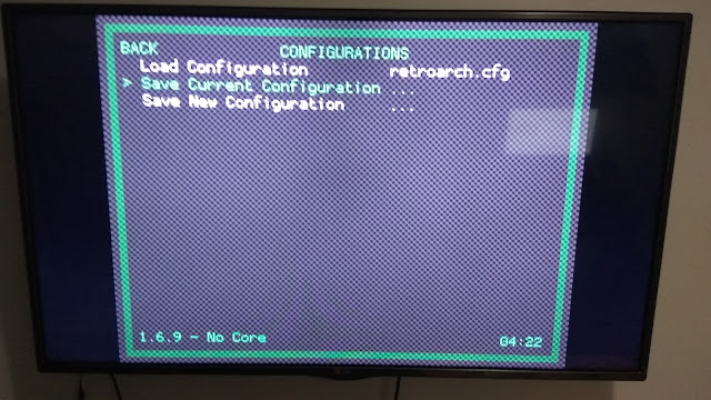

6) Después vuelves al menu principal y te vas a CONFIGURATIONS
7) Por último guardamos los cambios presionando SAVE CURRENT CONFIGURATION" y salimos de retroarch.
