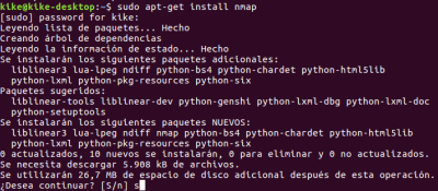

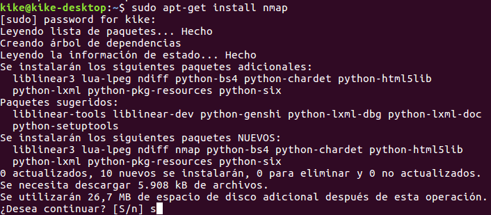

Utilizando NMAP:
Primero en nuestro Linux instalaremos la herramienta NMAP para escanear, para ello ponemos el siguiente comando en el terminal SSH:
sudo apt-get install nmap

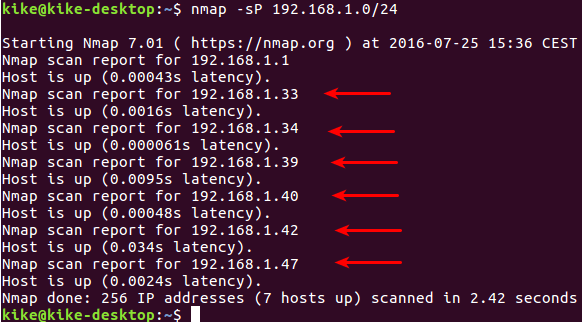

Y para utilizarlo, el siguiente comando ( cambiando los parámetros si tenemos otro rango de IP )
Esto escaneará de la IP 192.168.1.0 hasta la 192.168.1.254.
nmap -sP 192.168.1.0/24
Como vemos ahi, nos ha detectado varios equipos conectados a la Red Local, alguna de ellas será nuestra Pi

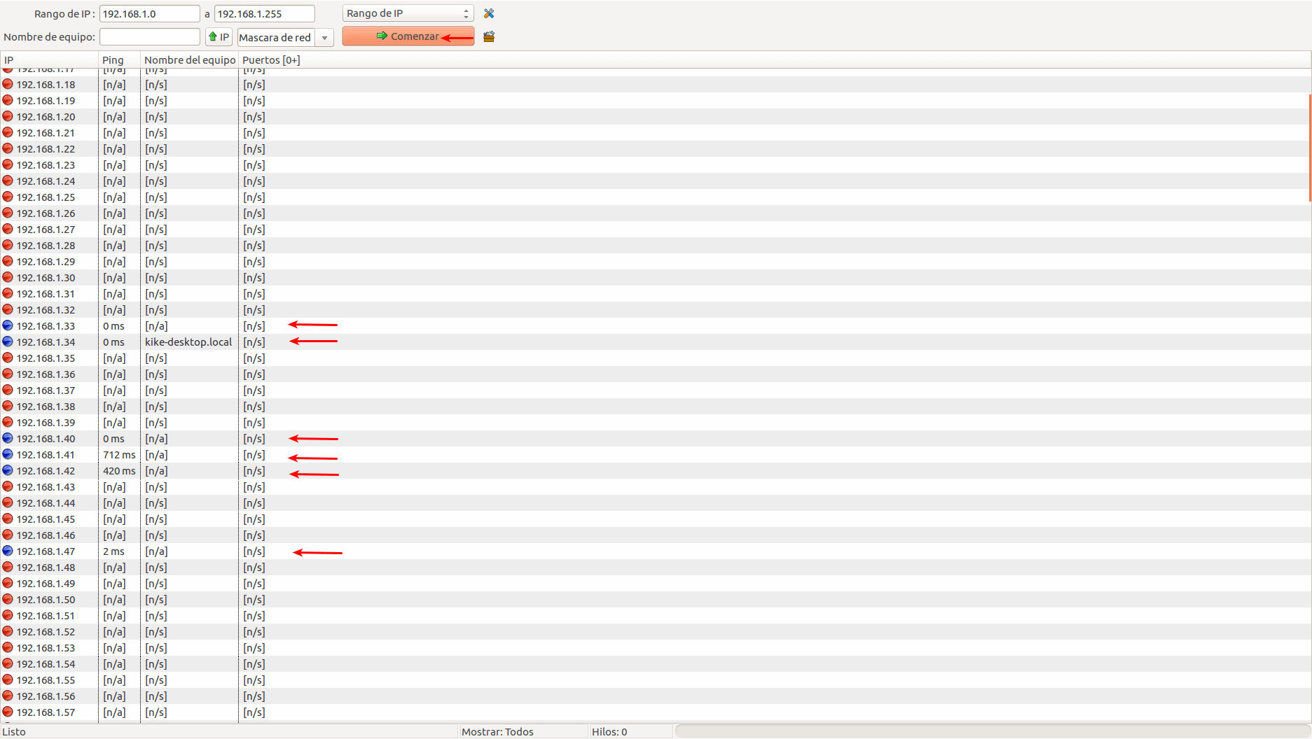

Utilizando Angry IP Scanner:
Primero descargamos Angry IP Scanner EN LA PAGINA OFICIAL
Una vez instalado y ejecutado, veremos lo siguiente:
El programa detectará automaticamente nuestro Rango de IP, asi que simplemente debemos pulsar COMENZAR , e irá localizando las direcciones IP que tenemos conectadas en nuestra RED LOCAL

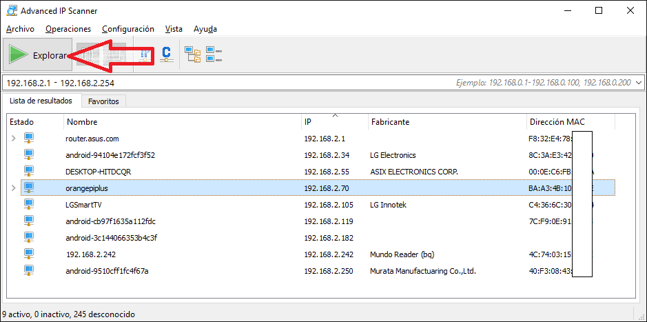

Utilizando Advanced IP Scanner
Primero de todo descargamos LA ULTIMA VERSIÓN DE ADVANCED IP SCANNER, una vez instalado ejecutaremos el programa.
El programa automáticamente detectará el rango de IP de nuestra Red Local, para ello simplemente debemos pulsar en el botón "EXPLORAR" y escaneará todos los equipos conectados a nuestra Red Local, entre ellos estará nuestra Pi.

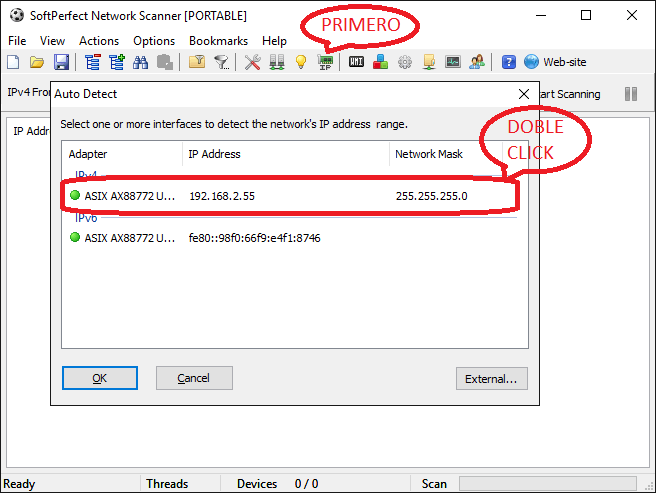

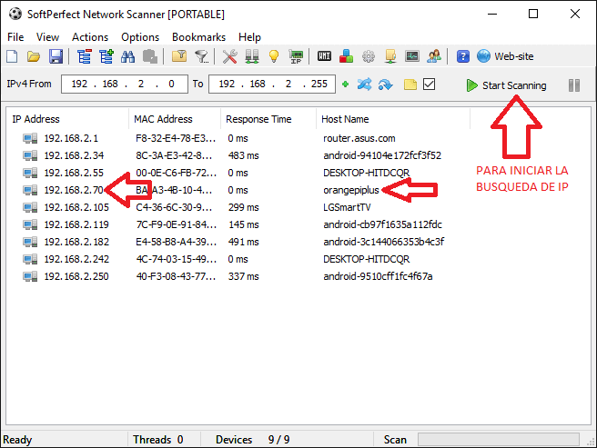

Utilizando SoftPerfect Network Scanner
Descargaremos el programa directamente DESDE AQUI (VERSION PORTABLE x86-x64)
Cuando lo tengamos ejecutado (Al ser version portable, previamente es necesario descomprimir) hay que darle al botón que marco en la imagen (Auto Detect IP Range), para que detecte automaticamente nuestro Rango de IP Local:
Y por ultimo damos click en "Start Scanning" y nos aparecerá en el listado la IP de Red Local, que tiene asignada nuestra Pi.

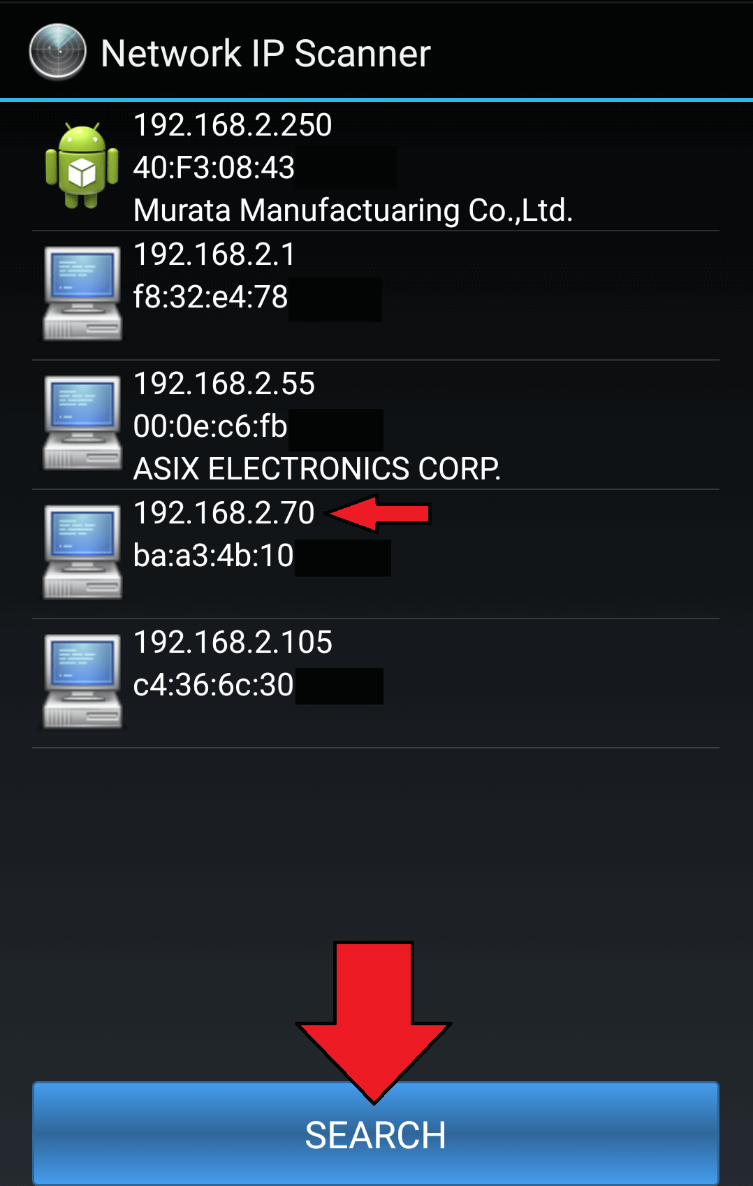

Averiguar la dirección IP de nuestra Pi por Android:
Para ello simplemente instalaremos el programa Network IP Scanner desde la Play Store.
Una vez iniciado, pulsamos el botón "Search" ubicado en la parte inferior para comenzar a buscar, con eso ya tendremos localizado la IP de nuestra Pi

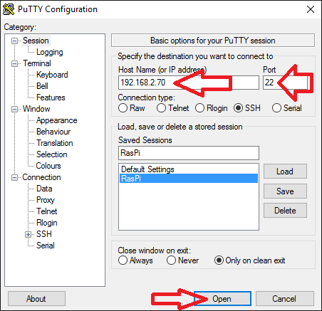

Una vez lo tengamos instalado o ejecutado, se abrirá la siguiente pantalla y tendremos que poner nuestros datos para conectar a la Pi.
Host Name (Or Ip Address ) : Pondremos Nuestra dirección IP en Red de la Pi ( o nuestra dirección NO-IP si queremos conectarnos desde el exterior) EJEMPLO EN MI CASO: 192.168.2.70
Port: Puerto SSH por defecto es el 22
Para establecer la conexión, simplemente damos en el botón "OPEN" situado en la parte inferior.

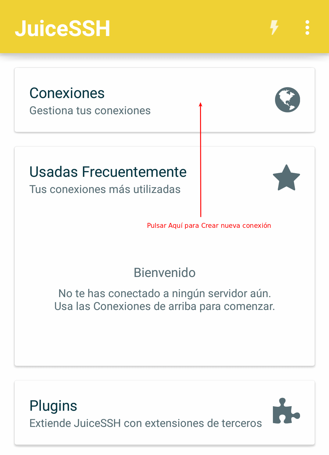

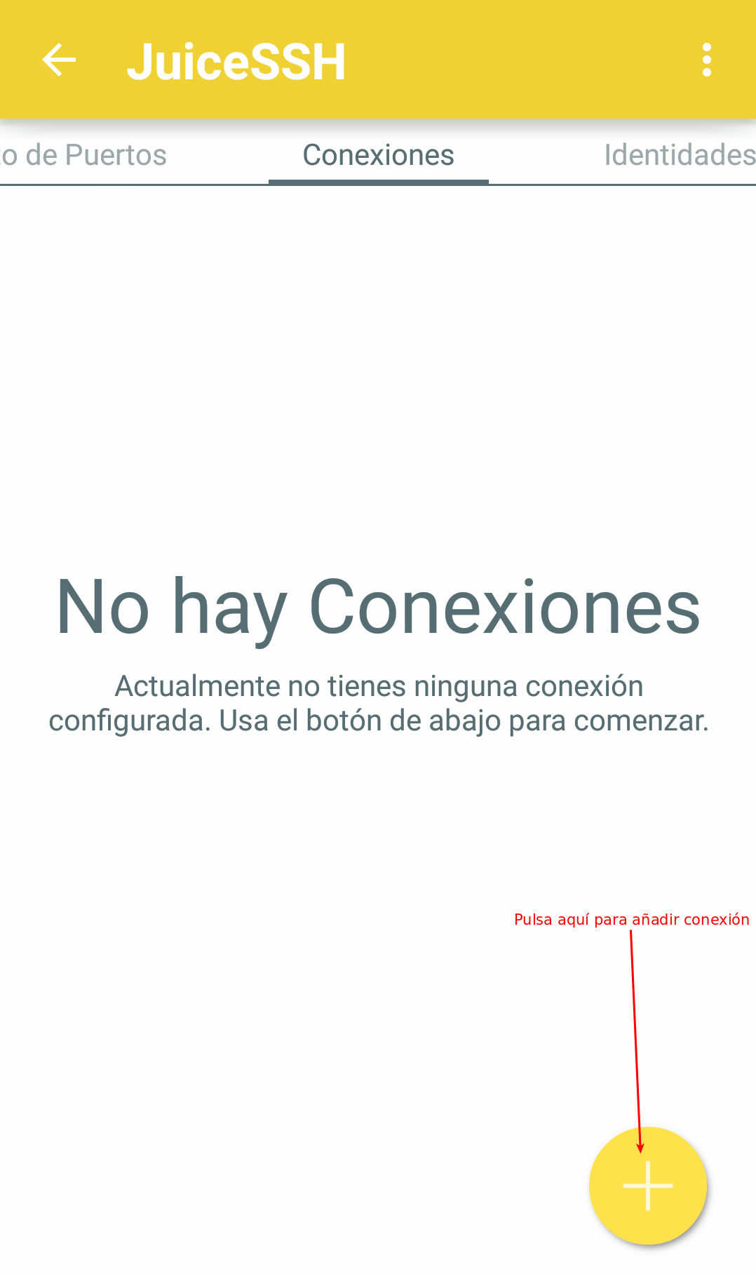

Configurar Juice SSH
Para que sea un poco mas sencillo, voy a proceder a explicarlo por imágenes todo bien indicado :D .
Primero de todo instalamos el programa desde la Play Store y seguidamente lo ejecutamos
Damos a Conexiones

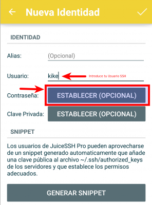

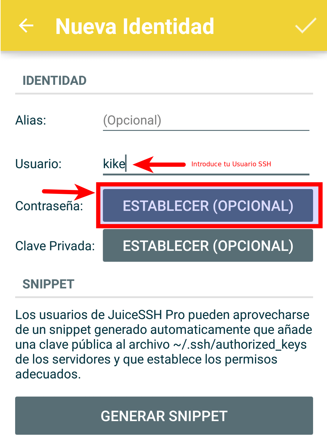

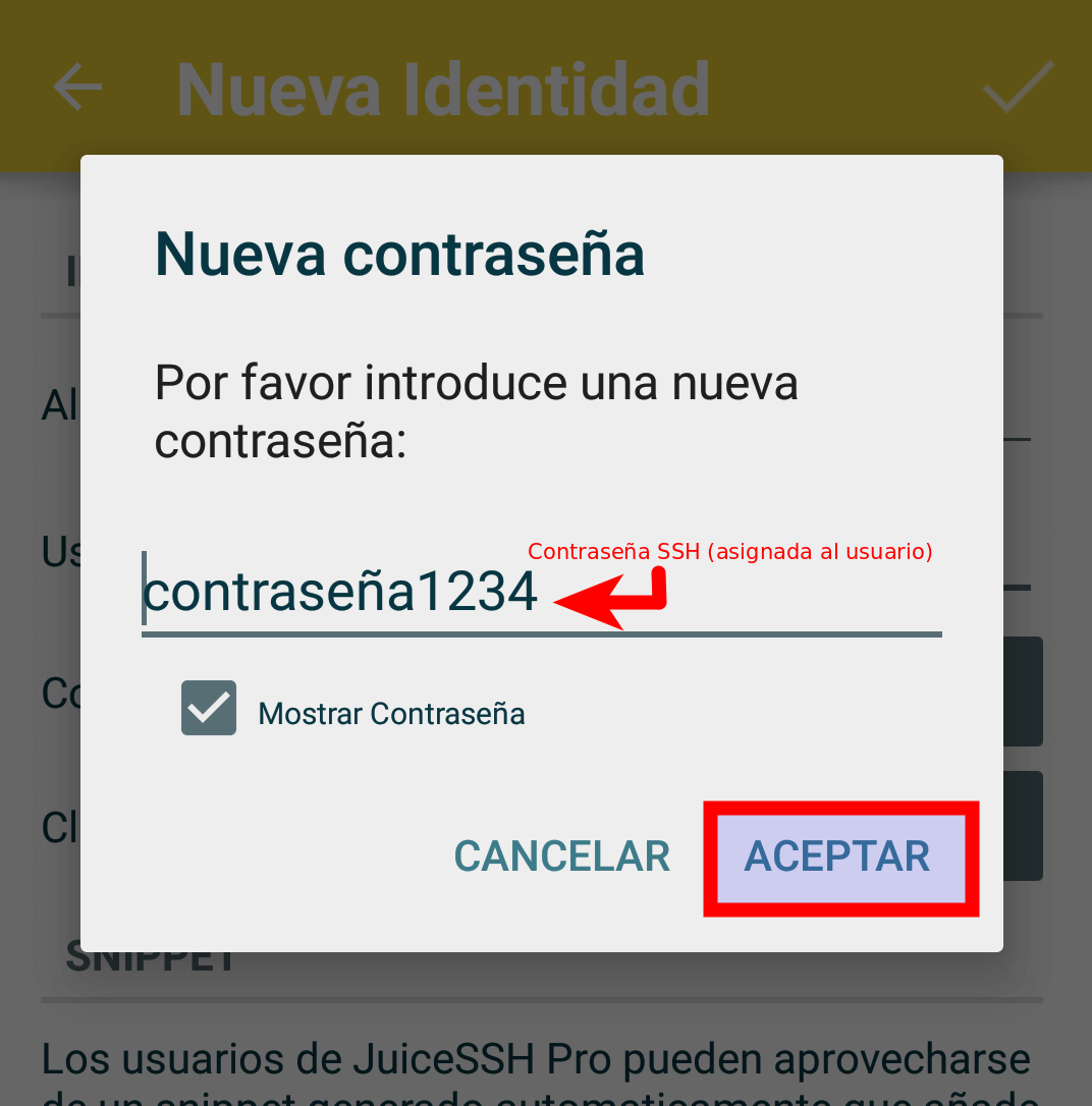

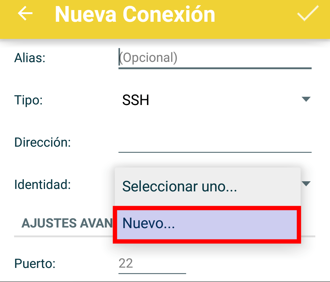

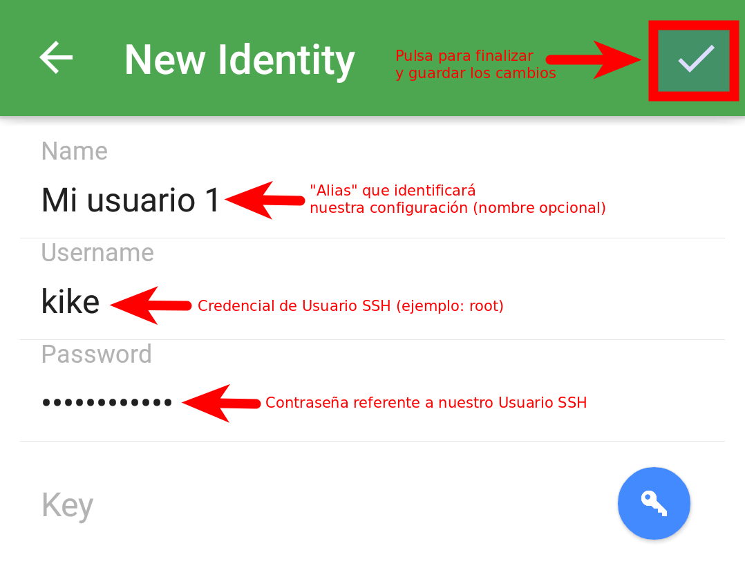

Creamos primero un nuevo usuario en Identidad - Nuevo
Agregamos el usuario SSH y establecemos la contraseña

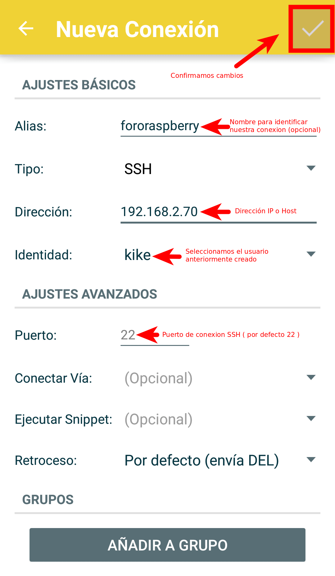

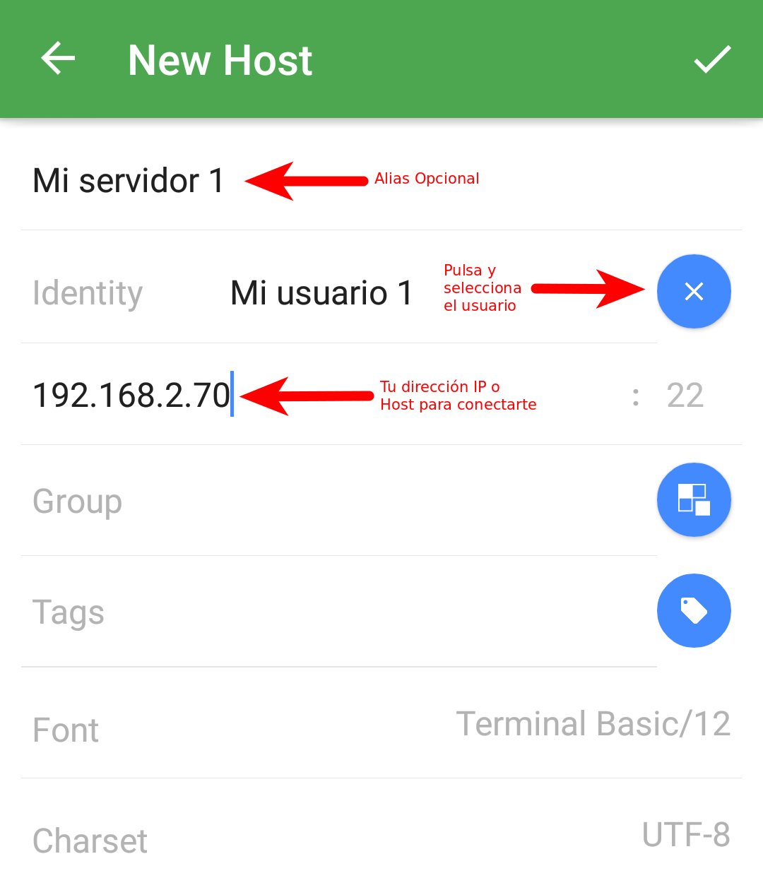

Ahora introducimos todos los datos correspondientes indicados en la imágen

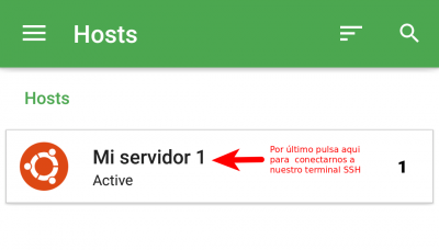

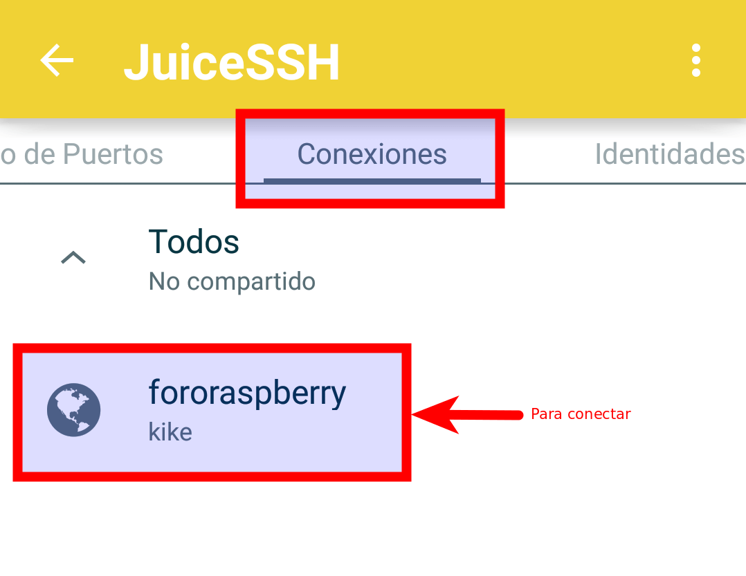

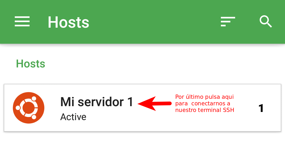

Y para conectar, pulsamos en el Host Creado! :mrgreen:

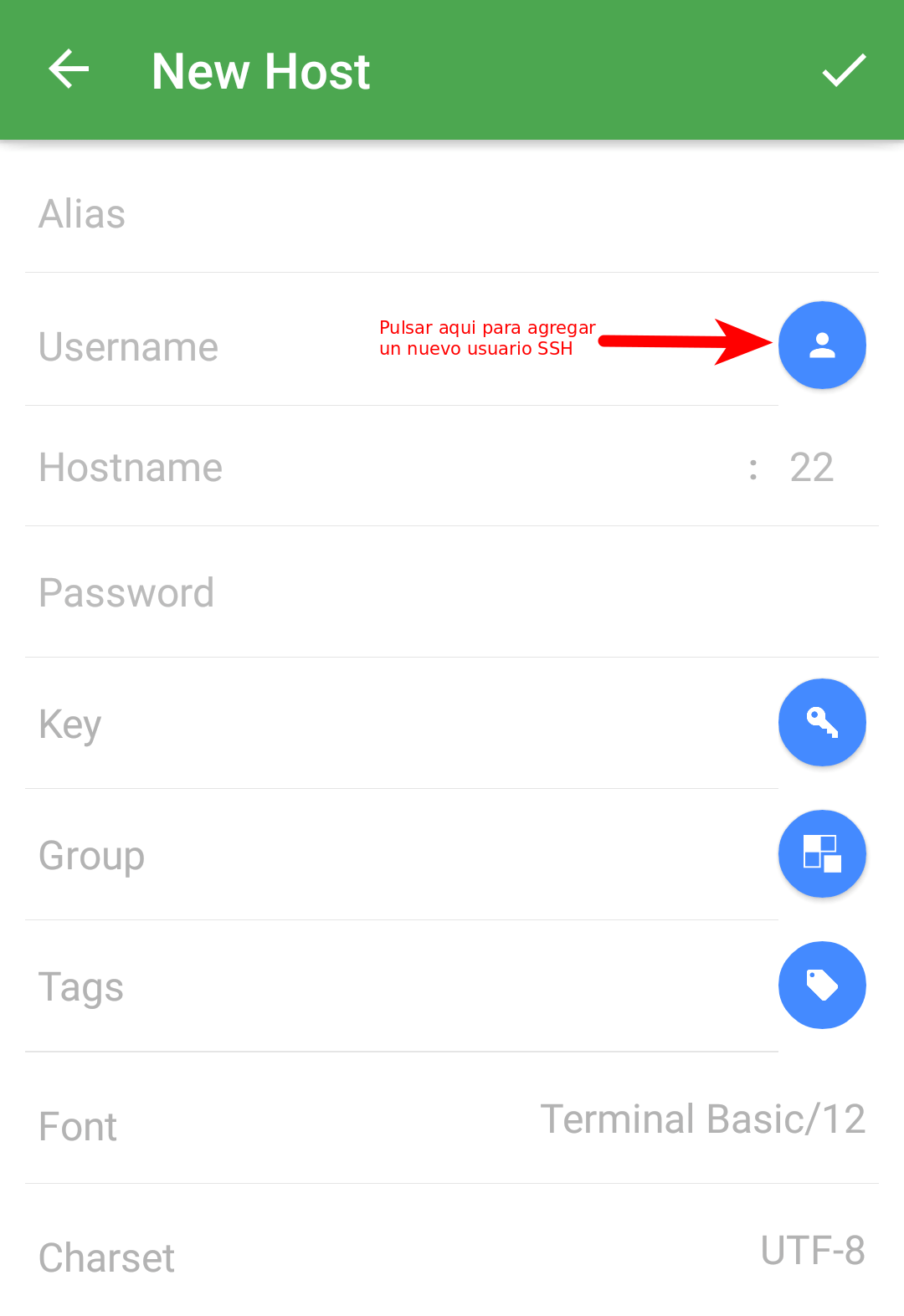

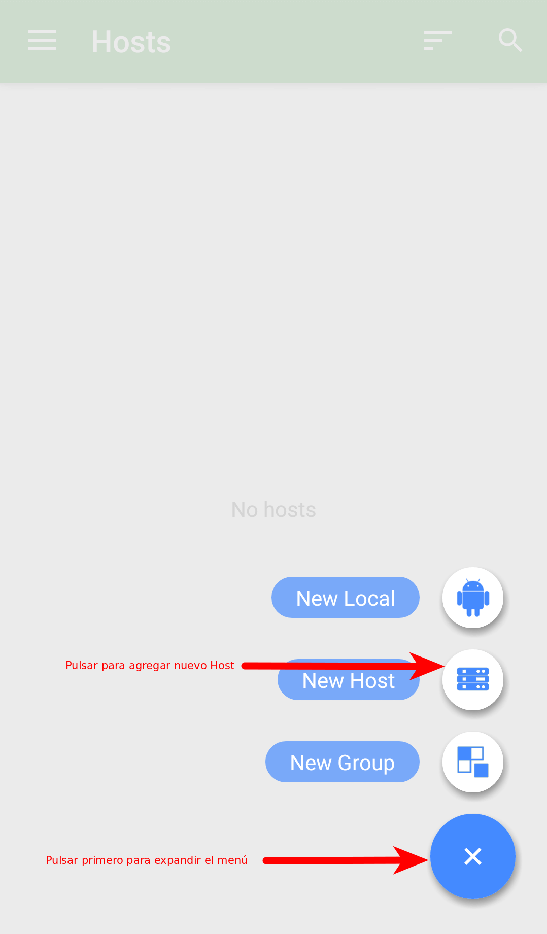

Configurar ServerAuditor
Aqui también para que se entienda voy a explicarlo resumidamente para poder configurar y conectarnos a SSH.
Primero pulsamos en el simbolo ( + ) En la parte inferior derecha y seleccionamos "New Host"

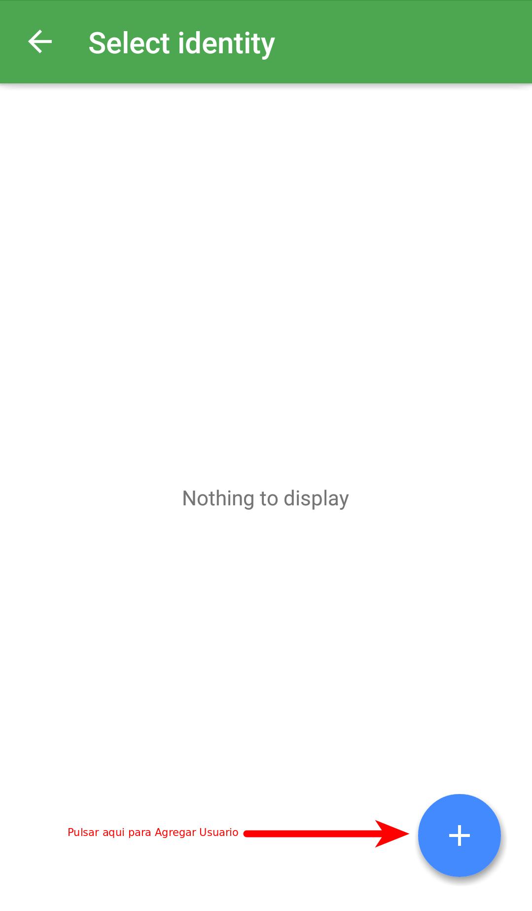

Pulsamos en el símbolo de Username para agregar.
Pulsamos en el símbolo ( + ) :

Una vez guardados los cambios, simplemente pulsamos en la barra para conectar!

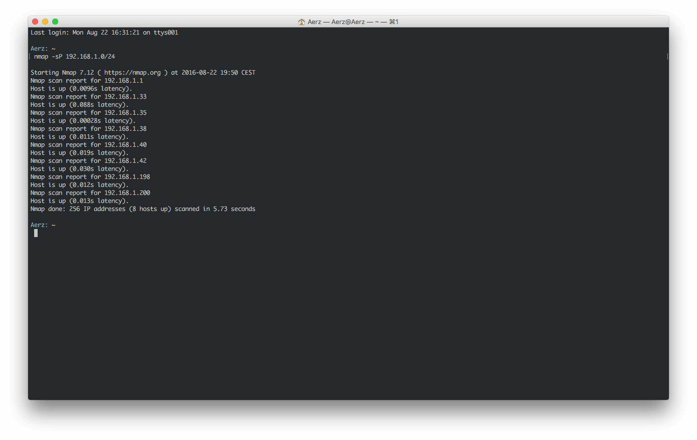

El procedimiento para encontrar la IP asignada es practicamente igual que en Linux. Empezaremos instalando nmap mediante el gestor de paquetes Homebrew para que así tengamos acceso a actualizaciones automáticas y esté todo más ordenado. Abrimos consola e instalamos Homebrew:
/usr/bin/ruby -e "$(curl -fsSL https://raw.githubusercontent.com/Homebrew/install/master/install)"
Después de un tiempo probamos que el comando "brew" funciona correctamente e instalaremos nmap:
brew install nmap
Ahora buscamos las IP con el mismo comando que en linux:

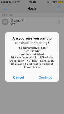

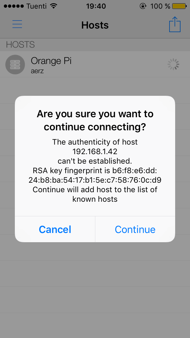

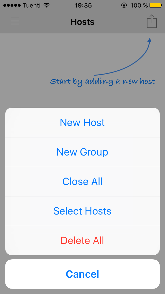

Utilizaremos la app Serverauditor que se encuentra en la App Store totalmente gratuita.

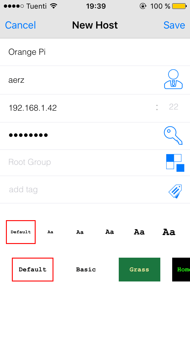

Abrimos la app y una vez hemos averiguado la IP asignada a nuestro SBC, pulsamos en el botón de "Share" de arriba a la derecha y después en New Host:
Rellenamos con los datos para conectarnos, en mi caso:
  • Alias: Orange Pi
  • Username: aerz
  • Hostname: 192.168.1.42
  • Password: secret
Ahora aceptamos el certificado de conexión que por defecto nos da SSH y después de leer la quick guide ya tenemos acceso a nuestra Orange Pi, Raspberry Pi, etc.

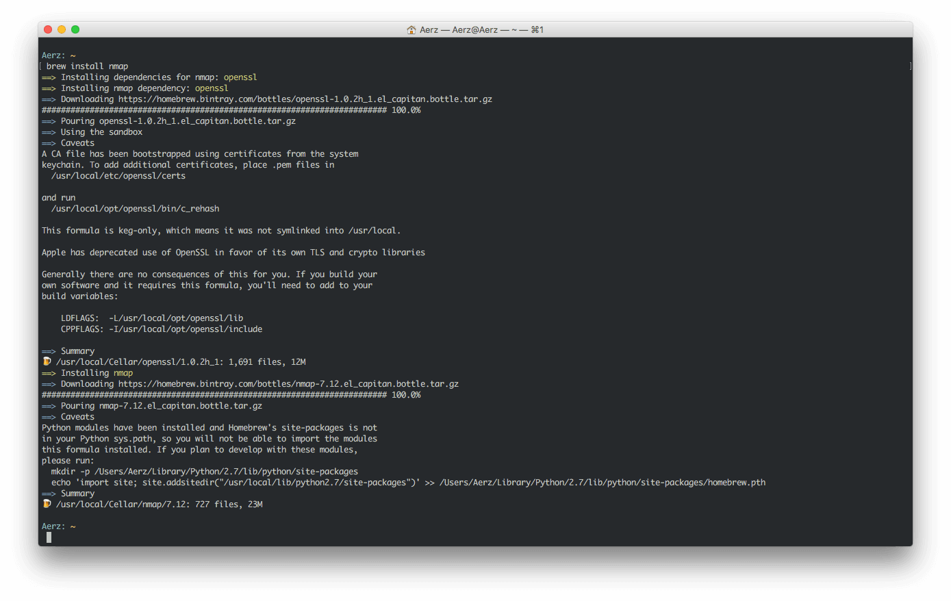

macOS:
brew install nmap

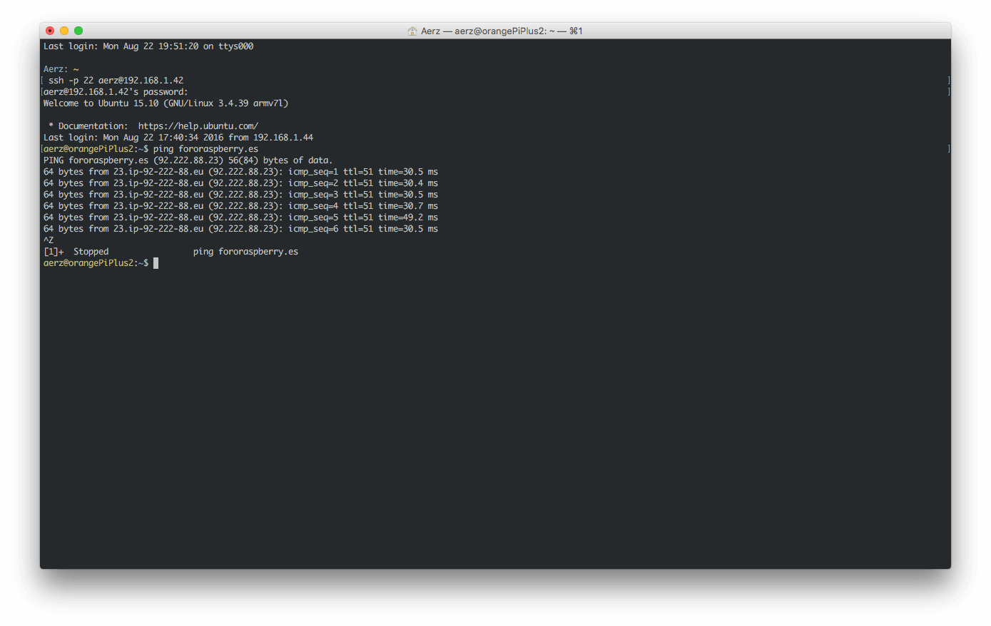

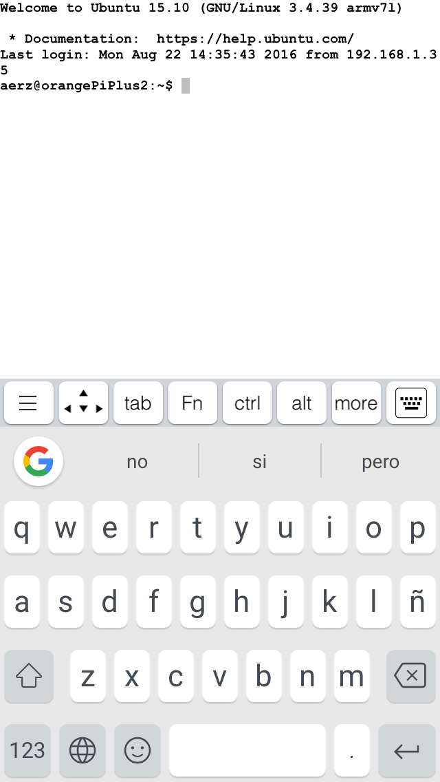

Finalmente vamos probando una a una si no nos queda claro cual de todas es. Utilizaremos SSH para conectarnos:
ssh -p 22 usuario@iplocal
Si no nos rechaza la conexión, nos pedirá la contraseña. Después de ponerla ya podemos controlarlo desde nuestro ordenador.
  • Alias: Orange Pi
  • Username: aerz
  • Password: secret
