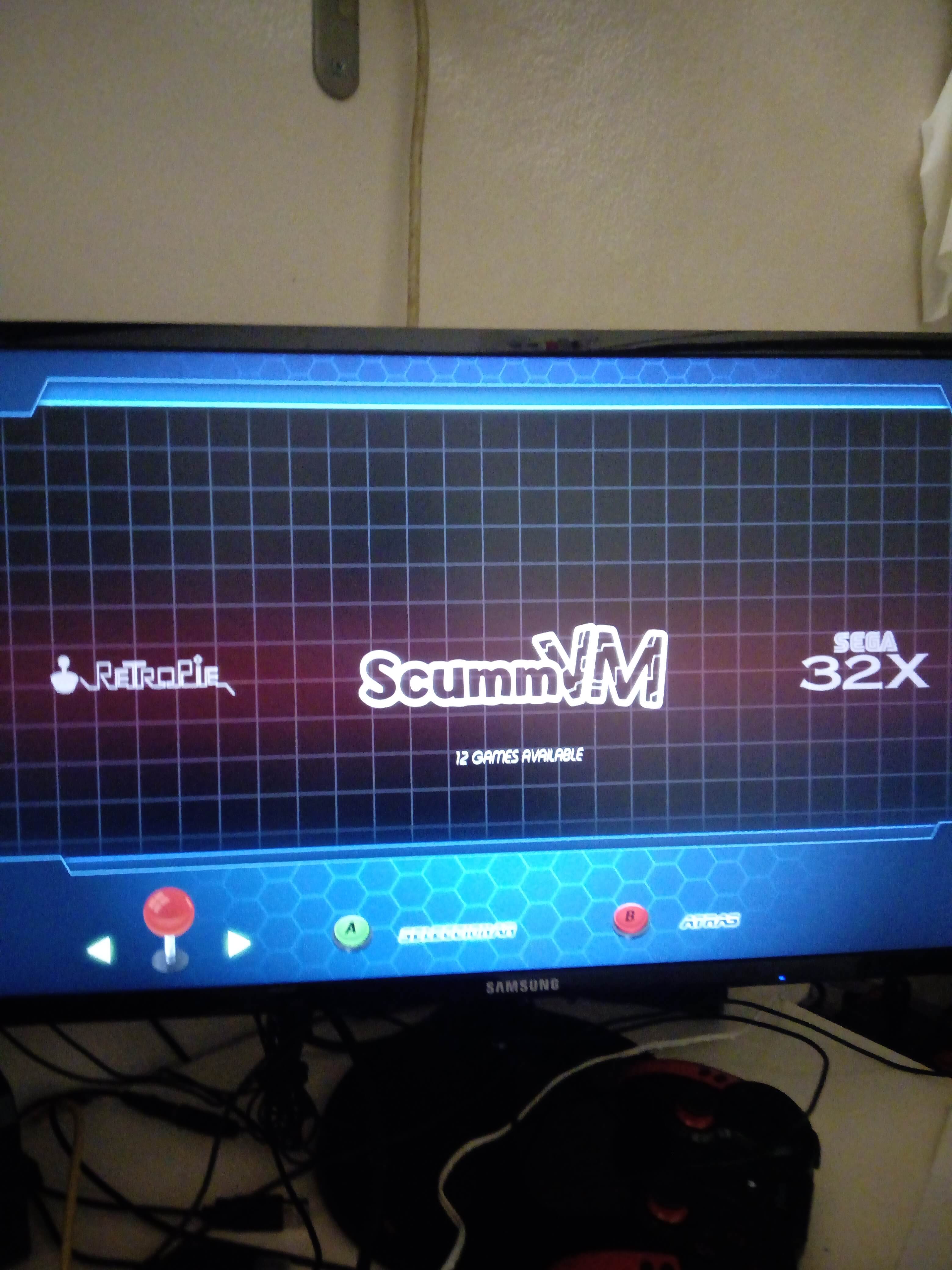

goodfellas_74 escribió:Genial imagen, gracias a los que participais en el foro y los que haceis estas maravillas de forma desinteresada.
Muchas gracias.
Funciona de categoria y las instrucciones vienen muy bien para aprender a configurarla. Tengo un par de preguntas, que no he visto por el foro.
Alguien más que lee no está mal.
En el emulador de arcade, veo que son juegos de mame y que estan en los directorios de mame2003 y mame2010. Para añadir otras roms, aparte de que sean del romset correcto, que otros archicos habria que condigurar, por ejemplo para el mapeado del joystick que ya lo llevan por defecto.
