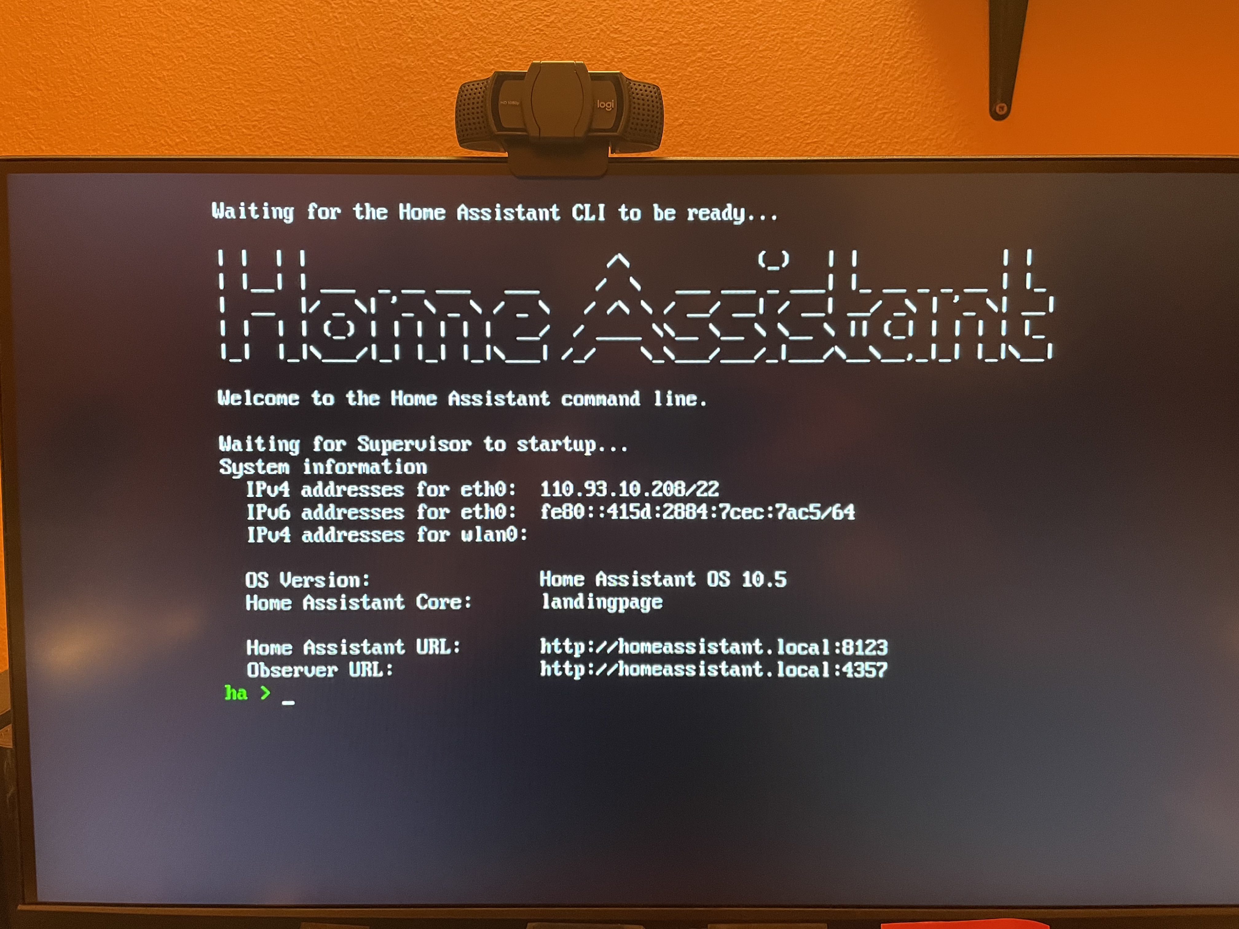

Ayer conseguí 2 cosas :
- ver pantalla añadiendo comando a config.txt
- y configurar wifi mediante creación carpeta CONFIG etc.. en raiz de sd.
Ya he podido entrar en remoto local a home assistant y veo su ip , ya estuve trasteando soft.
¿ Ahora que veo su ip puedo configurar de alguna manera la conexión ethernet de raspberry ? ¿ o sólo conectando deberia funcionar ?
Es raro porque suele detectarse antes ethernet y luego configuras wifi por lo que leo. ¿ Alguien que sepa del tema ?

Bueno, habría que ver por qué no se auto-configura la conexión ethernet, puede ser por el router o simplemente por la configuración de HAjagpi escribió: 27 Sep 2023, 13:16 ¿ Ahora que veo su ip puedo configurar de alguna manera la conexión ethernet de raspberry ? ¿ o sólo conectando deberia funcionar ?
Ahora desde HA puedes acceder a Settings > System > Network y modificar la IP manualmente
en esa misma sección abajo, verás el apartado "Network adapter" donde le indicas qué interfaz de red quieres usar.
