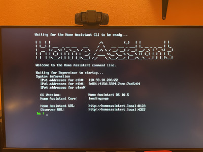

la raspberry ha arrancado , he podido ver el monitor al añadir linea de comando de hdmi en config.txt .
Me sale la pantalla que veis en imagen adjunta.
No puedo ver la rasp en el router.
Alguna recomendación?
Parece que el router no te está asignando una IP correcta en eth0, no sabría decirte si es un problema de configuración del DHCP del router.
Puedes probar a asignarle manualmente una IP que no esté siendo usada, del tipo 192.168.1.123/24
Fíjate en este enlace, en el punto 3:
https://community.home-assistant.io/t/g ... nges/98768
Y ten en cuenta que también necesitarás asignar la IP del DNS y la puerta de enlace (la IP del router)

Ayer conseguí 2 cosas :
- ver pantalla añadiendo comando a config.txt
- y configurar wifi mediante creación carpeta CONFIG etc.. en raiz de sd.
Ya he podido entrar en remoto local a home assistant y veo su ip , ya estuve trasteando soft.
¿ Ahora que veo su ip puedo configurar de alguna manera la conexión ethernet de raspberry ? ¿ o sólo conectando deberia funcionar ?
Es raro porque suele detectarse antes ethernet y luego configuras wifi por lo que leo. ¿ Alguien que sepa del tema ?
jagpi escribió: 27 Sep 2023, 13:16 ¿ Ahora que veo su ip puedo configurar de alguna manera la conexión ethernet de raspberry ? ¿ o sólo conectando deberia funcionar ?
Bueno, habría que ver por qué no se auto-configura la conexión ethernet, puede ser por el router o simplemente por la configuración de HA
Ahora desde HA puedes acceder a Settings > System > Network y modificar la IP manualmente
en esa misma sección abajo, verás el apartado "Network adapter" donde le indicas qué interfaz de red quieres usar.
