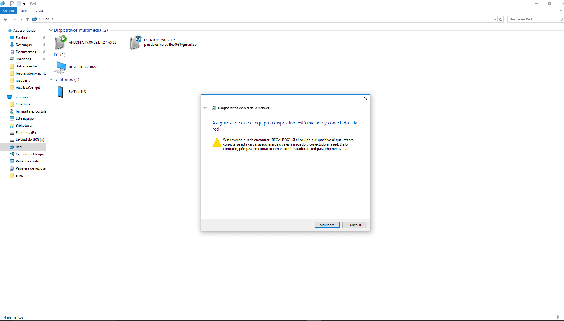

Kike escribió:¿Por casualidad no lo estarás introduciendo en el navegador de Internet? (yo pregunto por si acaso jaja) :lol:
Recalbox tiene SAMBA configurado por defecto, a no ser que estés utilizando alguna imagen pre-configurada y lo hayan desactivado.
Nada que no aparece

Bueno, creo que por fin y por casualidad he dado con el problema. Ayer coincidio que se estaba usando un portatil en mi casa y no se conectaba a internet por wifi, nada raro en Windows XD. Abri sus redes lo active y listo sin problema ya se pudo usar, pero sorpresa sorpresa, una aplicacion que utilizo para el de sobremesa dejo de funcionar, es un raton wifi para controlarlo desde el movil (Wifi Mouse App http://wifimouse.necta.us/). Para que funcione hay que instalar el servidor en el PC y un cliente en el movil, pues bien, es el servidor del PC el que me lia todas las redes asi que esta tarde queda probar a ver si va :shock2 :tambor el RECALBOX en las redes con esta puñetera aplicacion desactivada. :mrgreen:
Gracias a todos y ya os contare.
