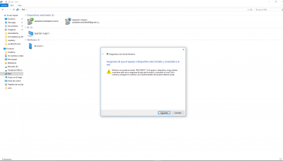

Kike escribió:¿Por casualidad no lo estarás introduciendo en el navegador de Internet? (yo pregunto por si acaso jaja) :lol:
Recalbox tiene SAMBA configurado por defecto, a no ser que estés utilizando alguna imagen pre-configurada y lo hayan desactivado.
Nada que no aparece
