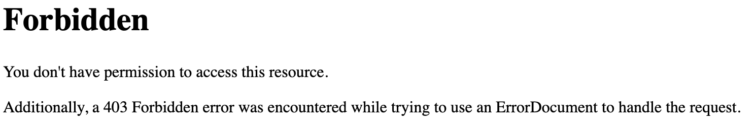

Buenas tardes.
Debido a manazas mía he tenido que reinstalar nextcloud. TOdo bien, hasta que añadi mi dns de no-ip. Cuando quiero acceder desde el https://danp.ddns.net:puerto_elegido recibo en mensaje de error Forbidden.
Y no se, sinceramente, como arreglarlo...
POR favor, alguna idea de como puedo solucionarlo?
Gracias de antemano.
Un saludo a tod@s!!!!!! :mmm

danpacu escribió: 15 Mar 2021, 23:49 Buenas tardes.
Revisa los dominios permitidos para acceso desde internet, puede que te hayas equivocado en alguno de los parámetros o te falte la comilla o la coma.
sudo nano /var/www/html/config/config.php
BUSCAMOS
array (
0 => '192.168.1.100',
1 => '192.168.1.66',
2 => 'caylus.no-ip.com',
3 => 'IP-PUBLICA',
Besotes :guiño2 :guiño2 :guiño2

caylus escribió: 16 Mar 2021, 10:18
array (
3 => 'IP-PUBLICA',
Precisamente este es el modelo que seguí (todas las veces). Revisaré lo que me comentas, porque es realmente raro que tenga este problema, teniendo en cuenta que en previas instalaciones no obtuve ese tipo de error.
Gracias por la sugerencia.

danpacu
Mensajes: 540
Agradecido: 58 veces
Pido disculpas por insistir.
Revisé lo que me propusiste, @caylus.
Aqui tienes el config.php mío, de este momento. https://pastebin.com/PiSNmRRs
Yo no vi que faltase nada. Pero claro, yo no vi. SI pudieras echarle tu un ojo (especializado, sin duda...) mejor. La situación sigue igual.
A cierto momento me parecía que me faltaba una ), pero mirando bien, llegue a la conclusión que no. Ya no se...
QUe te parece el config? Está bien?
Pregunta un poco "tonta". Puede tener que ver el error con el hecho de que accedo a ni instancia de nextcloud. https://ip_raspi/nextcloud?
Es decir dejé dentro de /var/www/html la carpeta de nextcloud, sin sacar el contenido de esta en /html???? Influye en algo? POrque al intentar acceder htpps://dns/nextcloud:puerto no recibo el error de "resource could not be found".

danpacu escribió: 16 Mar 2021, 17:31 Pido disculpas por insistir.
No he encontrado ningún error en las especificaciones de los dominios permitidos, pero si en la configuración de la URL Base (overwrite.cli.url) que normalmente está vacío o, en algunos casos, apunta a http://localhost.
'overwrite.cli.url' => '',
Si pones una URL interna, aunque le añadas la carpeta /nextcloud, no funcionará. Si sólo vas a acceder desde fuera de tu red local, cosa que dudo, deberías usar la siguiente nomenclatura:
'overwrite.cli.url' => 'https://url-externa/nextcloud',
Por eso creo que lo mejor es dejarlo vacio y probar.
Como medida adicional, puedes revisar la configuración NAT de tu router. Revisalo y dime el resultado.

caylus escribió: 16 Mar 2021, 21:50 Como medida adicional, puedes revisar la configuración NAT de tu router. Revisalo y dime el resultado.
Buenos días. Revisé el router. Cambie la regla nat, otorgando otro puerto externo a 443 (como medida adicional le cambie a pihole el puerto de escucha - porque me paró apache con el error de "could not bind .... y adress already in use..." - después sudo systemctl start y status apache2.service y va....).
Pero el resultado de ddns.net:puerto_externo el mismo error: 403 Forbidden ...
Y si, tenias razón, no entro solo desde fuera, con lo cual ni toque la linea, dejandola en blanco, como recomendabas...
Seguiré indagando, a ver si doy con la solución de algun modo..
Gracias por tomarte la molestia de revisar el conf. que mandé. COmo siempre la amabilidad y disposición de ayudar tuyas son de agradecer.
UN saludo.

Buenos días, @caylus. Esta todo bien: lo que generaba el error era el orden de colocacion de los componentes: es decir: https://dominio_noip:puerto/nextcloud (la carpeta donde esta instalado).
Muchas gracias por todo, @caylus.
