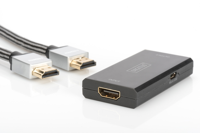

drewdty
Mensajes: 753
eleaefe escribió: 22 Sep 2018, 17:12 Bien, es que mi tv es Samsung y no deja que elija el hdmi hasta que no detecta energía del aparato, entonces viene por ahí el problema, ya que la consola enciende antes, hablo de la primera vez que la enciendo para hacerle la carga de la imagen
si tu tv no tiene la opcion de desabilitar ese modo de entrada tal vez con un cable hdmi con alimentacion externa (no se si existe)
o tal vez con un repetidor hdmi tambien con alimentacion externa darian la señal a la tv antes de encender la placa
https://www.assmann-it.ch/portalthumbs/ ... n2_RGB.jpg
no sabia esa caracteristica de samsung tengo una raspberry a una samsung tv 20¨ y no me dio problemas
