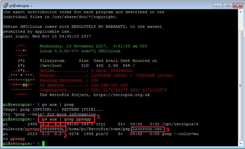

Tenia el mismo problema, pero con el emulador de PSP.
Coloqué "ppsspp" "psp" pero la musica seguia reproduciendose con el juego abierto, hasta que pude observar que el error estaba en el nombre del emulador.
Yo seguí los siguientes pasos y funciono:
1) Abro el emulador de psp con cualquier juego (En tu caso seria el emulador daphne
2) Luego abrí Putty y escribe el siguiente comando "ps aux | grep ppsspp" (en tu caso tendrías que escribir "ps aux | grep daphne")
3) Luego putty me arrojó el verdadero nombre del emulador que sería "ppssppsdl"
Espero sirva la info, saludos!
