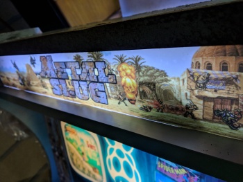

el diseño de los vinilos de donde los sacaste o te los has currao tu mismo , me molaria poner algo parecido a mi proyecto,

El diseño de los vinilos son de cosecha propia, los he realizado con photoshop, ese diseño no lo veras en internet para descargar, lo he creado desde 0, y buscando imagene sueltas que me gustaban,drewdty escribió:la verdad es que te lo curras que no veas parece que lo tienes por mano
se pueden pegar si he pintado con negro mate el mueble?
sigue asi que va de lujo :shock:
vinilado solo tiene en el panel de mandos y en los laterales, lo demas es pintado.
Tenia una idea general sobre lo que queria y en base a eso fui buscando fondos e imagenes que queria para adaptarlas recortarlas, superponerlas, cambiar el color etc..
por ejemplo el logo ese de metal slug metalico , no lo he buscado por internet, lo he creado.
el vinilo del metacrilato que va delante de la pantalla es una foto que encontre en internet que me gustaba, toque un poco los colores, le di el tamaño adecuado, y esa si que no la toque apenas.
aunque la composicion se vea simple, me costo bastante asta que acerte con las combinaciones del diseño, para que quedase bien con el resto de la maquina.
Ya te digo la idea era darle un tono dejado, abandonado, de metal blindado enroñado, la verdad es que lo primero que se me paso por la cabeza fue el tanque blindado de metal slug que me encanta, aunque no queria que se pareciese al tanque pero de ahi surgio ese toque remachado del vinilo lateral que suelen tener los tanques antiguos y fui desarrollando el diseño.
La maquina esta inspirada en el ambiente del juego.

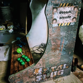

Gracias socio! la pintura es una combinacion de tecnicas usando un fondo de base y despues con una esponja y pintando dandole toques para darle ese efecto, se necesita paciencia ya que entre capa y capa tiene que secar.drewdty escribió:eres el puto amo :admirar :admirarPirossi escribió:El diseño de los vinilos son de cosecha propia, los he realizado con photoshop, ese diseño no lo veras en internet para descargar, lo he creado desde 0, y buscando imagene sueltas que me gustaban,drewdty escribió:la verdad es que te lo curras que no veas parece que lo tienes por mano

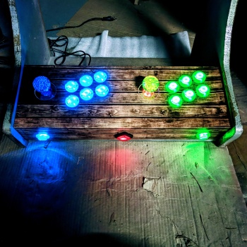

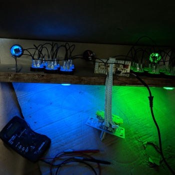

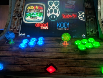

Hoy me he liado con las conexiones, midiendo con el polimetro para saber como van las conexiones de los joystick que tiene 2 y no sabia en cual conectar el cable/conector de 5 pines, el conector no sabia para que lado hiba ni en cual de las 2 conexiones...
tambien me he liado a soldar y conectar algun cable para poner las luces de los botones, todas las conexiones que veis son solo para los led de los botones, aun quedan por poner las conexiones para accionar cada boton al pulsarlo...
y crear la conexion para los led de los joystick, tengo trabajito por delante..
pero va pillando forma, de momento fotos de los botones tal como han quedado hoy desde la parte interior de la maquina..
que os parece?

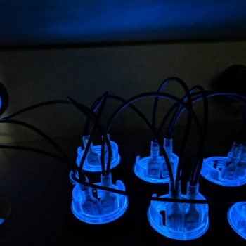

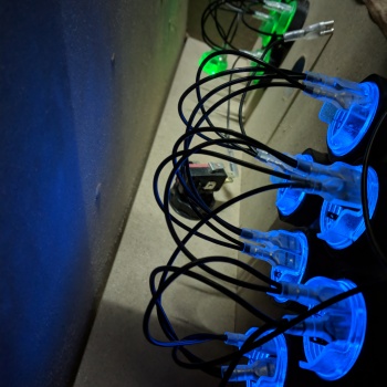

Ya tengo el cableado de los botones preparadas con las conexiones a punto hacia las placas usb,
alguna conexion "especial" soldada, los joystick montados atornillados desde abajo con 6 tornillos cada uno, y con cola termofusible por encima por si las moscas, eso no se suelta ni a martillazos.
2 bisagras puestas en el panel por si toca reparar para poder abrir el panel, ya me a costado hacer los rebajes.. entre hacer los rebajes para las bisagras y alguna soldadura , todo lo gordo lo tengo preparado ya, he incluso enchufado la raspberry para ver si esta todo bien con la pantalla sin montar en la maquina y efectivamente todo correcto
Tengo que atornillar el panel de mandos en los laterales, meter la pantalla, la marquesina
y colocar la parte trasera donde va el equipo de musica que lo tengo ya cableado tambien y preparado, tengo que atornillar los altavoces a la marquesina y que todo cuadre bien y ordenar todos los cables fijar la regleta etc.. , que parece que no pero todo esto lleva tiempo..
Aqui unas fotos de como esta quedando , tal como esta ahora mismo por fuera, como veis el corte de los vinilos me ha quedado bastante decente, no necesito usar U-molding para disimular nada, podeis ver las fotos ampliadas en grande si clickais en ellas.

Es complicado montar lo botones con luz led?gastan mucha alimentación de la raspberry?en mi siguiente Bartop la quiero montar como tú con botones iluminados
- Pirossi
- Mensajes: 503
Nada es complicado una vez que se sabe, todo depende de la capacidad de cada uno.miguel.enriquez. escribió:Es complicado montar lo botones con luz led?gastan mucha alimentación de la raspberry?en mi siguiente Bartop la quiero montar como tú con botones iluminados

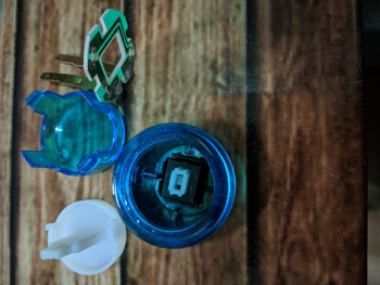

Pero si que se complica mas el cableado, por que lleva mucho mas y se tarda mas en dejarlo apunto.
Dentro cada boton iluminado va una plaquita con 2 led smd
su consumo suele ser muy bajo, estos funcionan a menos voltaje y consumen menos que los led normales, cada led smd Creo que debe rondar los 15ma cada uno, pero estos puede que consuman menos por que son muy pequeños.
asi que calculando el consumo total podrian consumir 510ma, o lo que es lo mismo 0,51A en total pero máximo, como digo puede que menos por qué son muy pequeños y por qué son smd.
Es posible alimentarlos por el puerto usb de la raspberry, por que los puertos usb de los ordenadores suministran al rededor de 500ma maximo, asi que se iluminaran atope como en mi video, por qué el consumo coincidirá con el máximo que puede suministrar la raspberry por USB.
No debes de tener ningun problema de consumo, se supone que si enchufas muchas cosas que consuman en total, metes una fuente de alimentacion mejor para alimentar la raspberry.

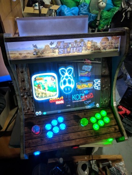

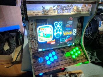

ya tengo la pantalla montada con el metacrilato y su vinilo del bezel, la marquesina con la luz, a falta de algunos detalles de ordenar el cableado , de meterle una base de carga para mandos de ps3, y lo que me quede, tengo la parte trasera abierta con un monton de cables.
el monitor me a encajado al pelo, es el mas grande que podia meter en ese tamaño de armario, es de 19"
(las primeras fotos del inicio, cuando la pinte y puse los vinilos, y las siguientes son de lo que he adelantado estos dias en las ultimas fotos)
