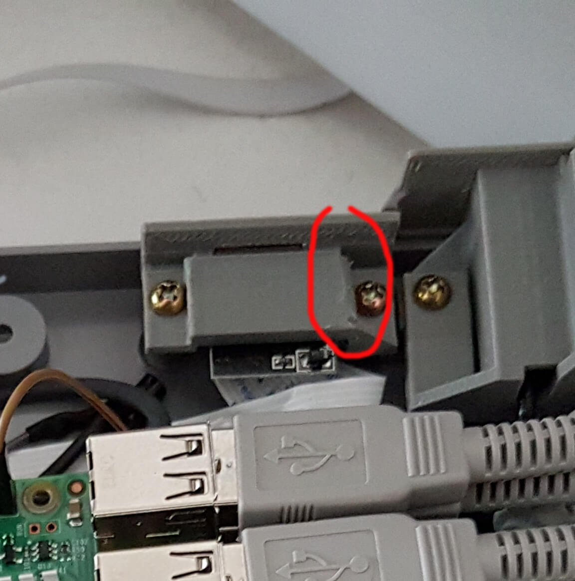

@Dawn aunque imagino que no pero... tienes alguna foto de como quedó la pieza de la microSD tras pulirla con la dremel para que no tocara con la rueda?
EDIT: He visto la foto del primer post pero no consigo identificar dónde has realizado el pulido... parte derecha donde la pequeña rampa?

Correcto!MrBeaker escribió:@Dawn aunque imagino que no pero... tienes alguna foto de como quedó la pieza de la microSD tras pulirla con la dremel para que no tocara con la rueda?

Genial, ya lo tengo solucionado... gracias!Dawn escribió:Correcto!MrBeaker escribió:@Dawn aunque imagino que no pero... tienes alguna foto de como quedó la pieza de la microSD tras pulirla con la dremel para que no tocara con la rueda?

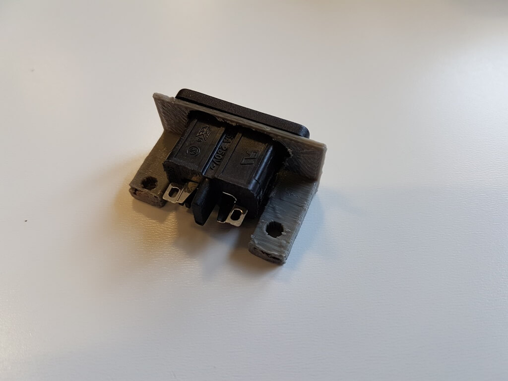

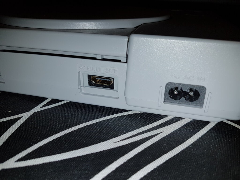

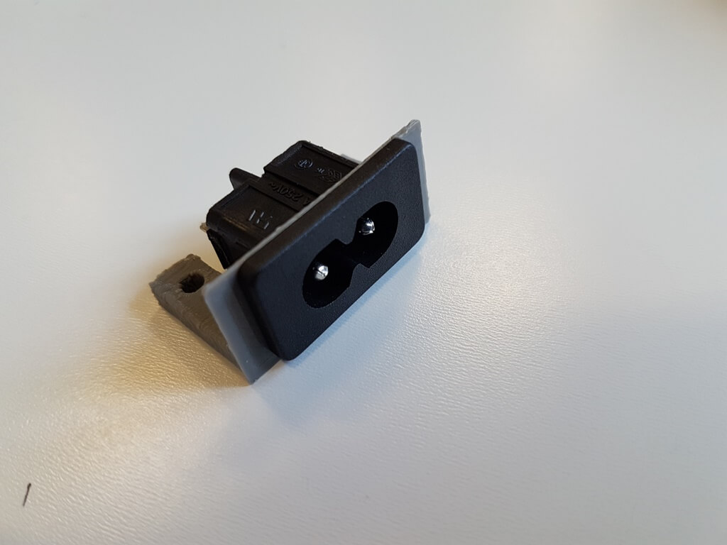

Esto ya avanza señores, solo me queda pulir la pieza del HDMI para encaje mi cable, sabeis como puedo hacerlo sin una drimel, creo que intentare con papel de lija a ver como queda. Dejo unas fotos por aqui, solo me queda el sistema electrico con pololu y la fuente. Cruzo los dedos porque todo salga perfecto.
Debo decir que para que el conector de corriente encaje bien, hay que pulir bastante la carcasa superior de la PSX hasta casi comerse las letras, porque sino no entra y veo que no lo comentas en el tutorial.[img]https://uploads.tapatalk-cdn.com/201706 ... 7a977a.jpg[/img][img]https://uploads.tapatalk-cdn.com/201706 ... 742e14.jpg[/img][img]https://uploads.tapatalk-cdn.com/201706 ... 6c159b.jpg[/img]

Pues es que yo no he tocado la carcasa de la PSX. Siempre, si he tenido que tocar algo, han sido las piezas 3D o los componentes que he añadido. He respetado la estructura de la carcasa y no la he modificado.

Mea culpa, acabo de ver que tu tienes el conector por dentro y yo lo he puesto como el original de la psx, sobresaliendo por la carcasa y por eso hay que limar un poco para que quepa por lo demas no hay problema.Dawn escribió:Pues es que yo no he tocado la carcasa de la PSX. Siempre, si he tenido que tocar algo, han sido las piezas 3D o los componentes que he añadido. He respetado la estructura de la carcasa y no la he modificado.
