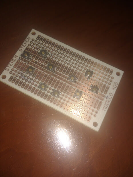

hola, soy completamente nuevo en esto de las raspberry, y estoy armando una consola portatil, el asunto es que yo mismo hice una botonera con una placa perforada y botones smd (como los tipicos que vienen dentro de los aparatos) los conecté a la RP zero, siguiendo un esquema, y cuando lo encendí por primera vez,pues efectivamente.No funcionó.
No esperaba que lo reconociera como un mando usb autentico, por ejemplo, pero al menos que al sostener un botón, sí lo acepte, pero falló mi esperanza.
Alguien sabe como puedo configurar los botones para que los reconozca Retropie?
Agradecería mucho si me pueden ayudar con eso.
Un saludo y gracias por leer.

Alguna foto también ayudaría, a todos nos gusta ver estos proyectos.

Subiré fotos más tarde

sí, vale, no es la más bonita, pero hice mi mejor esfuerzo. XD
