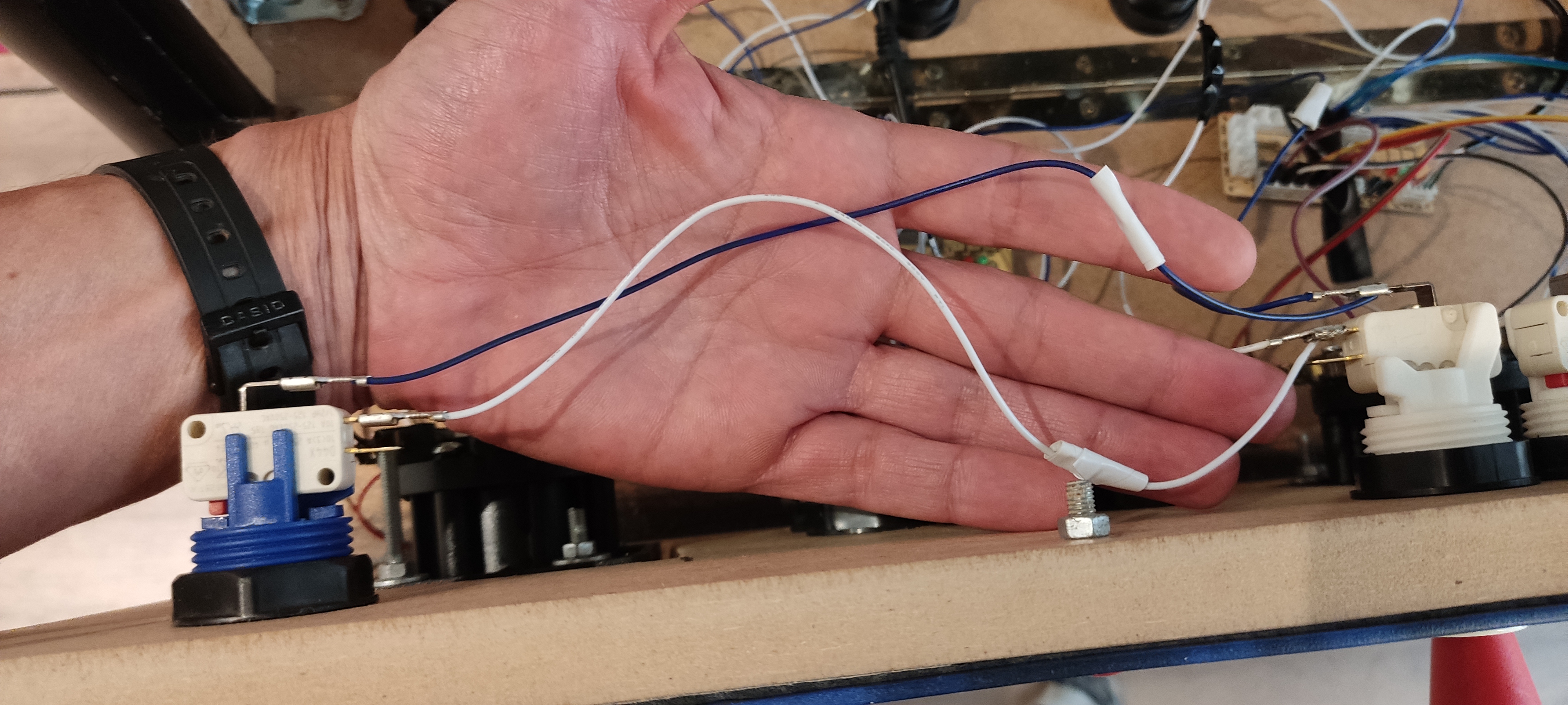

Es tan fácil como:
-Un cable del positivo microswitch select al positivo del botón independiente.
Un cable de la masa microswitch select a la masa del botón independiente.
Hacer la misma operación con el botón start.
Sirve tanto como select y start para salir como mantener estos dos botones 2 segundos.
Al pulsar el botón independiente es como si pulsadas el select y start.
Si tenéis dudas pedirme fotos y las subiré
Edito:
Es más fácil hacerlo solo con un botón en mi caso solo con el botón start, pulsación de dos segundos para salir.
Edito:
