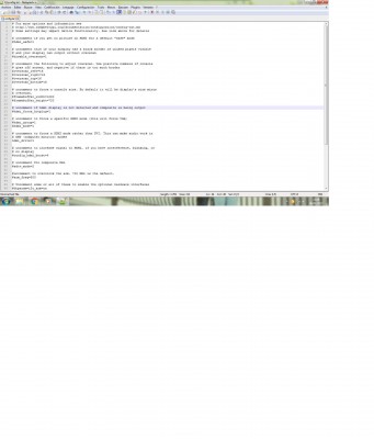

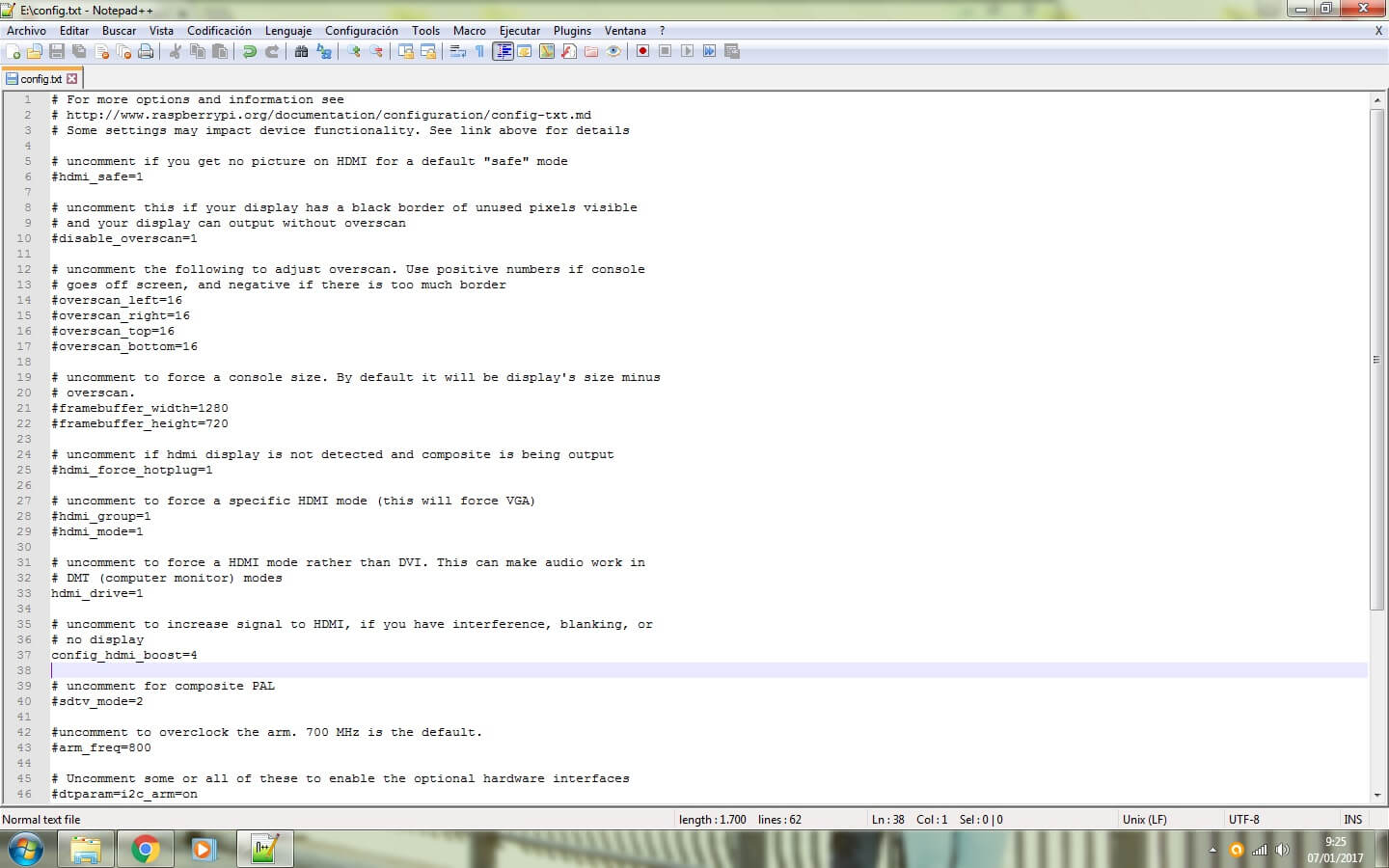

Que otra configuración hago mal ? Adjunto envío una foto.
Mi monitor no se que características tiene, se que en la pegatina de las características que tiene pone: AC100-240V-50/60Hz 0.7A.
Es un Samsung SyncMaster 710v.
Gracias.
Foto del archivo Config.Txt

Okei, descomenta esta linea también que veo que está desactivada:
config_hdmi_boost=4

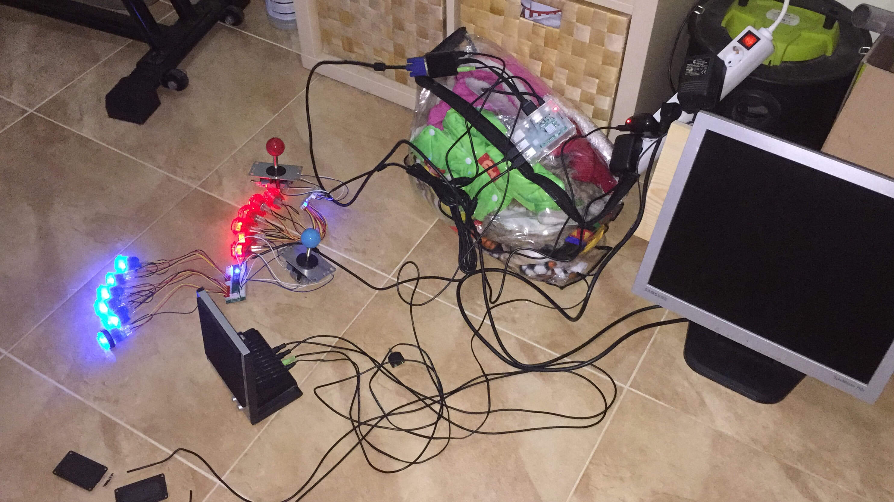

Adjunto dos fotos, una de donde lo tengo enchufado y otra del comando por si me puedes seguir ayudando.
Muchas gracias.

Ya sé cuál era el fallo, el conversor de Hdmi a vga no funcionaba bien, he comprado otro y a funcionar perfectamente ! Ya competiré alguna foto de mi máquina arcade !
