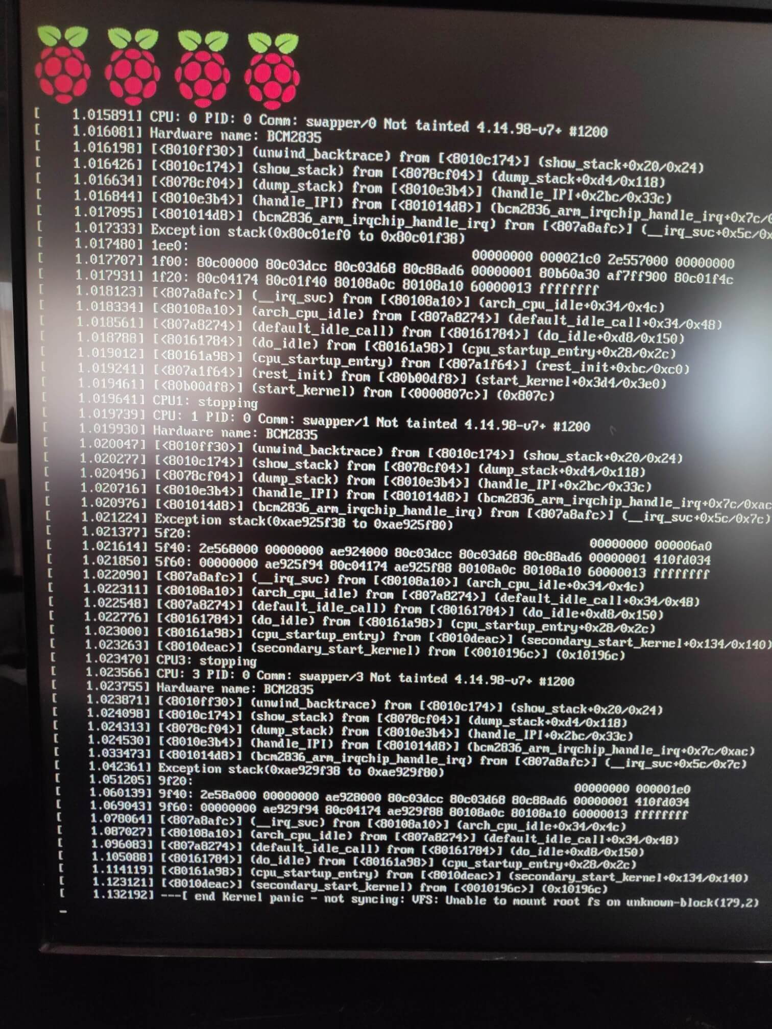

Me regalaron una raspberry pi 3 b+ y siguiendo una guía formatee la sd, metí una imagen y me puse a actualizar.
Pues la lié, actualizé según ponía, pero al actualizar algo que ponía gnu/Linux no sé que hice que ahora la raspberry no inicia, ni siquiera con otra nueva sd. Se queda una imagen todo el rato y no puedo sacarla de ahí. Os dejo la imagen que se queda, por si dá algo de información.
Please help
Porfa, dinos qué imagen has instalado exactamente y muéstranos lo que se ve ahora por pantalla cuando arrancas

Ok, entiendo que estás usando una imagen oficial de Retropie para RPi3 (retropie-4.5.1-rpi2_rpi3.img.gz), ¿es correcto?
Por lo que veo en la captura de pantalla, se trata de un kernel panic :-D pero la imagen es demasiado pequeña para poder leer el texto (o es que la vista no me da para más, vete a saber)
Es raro que ocurra esto con retropie y sus actualizaciones, yo actualizo bastante a menudo y el sistema es estable.
Necesitaré un par de cosas:
- esa captura de pantalla con más resolución, para poder leerla
- qué comandos has usado para actualizar, a ver si es que has usado el rpi-update o similar y eso ha desajustado algo

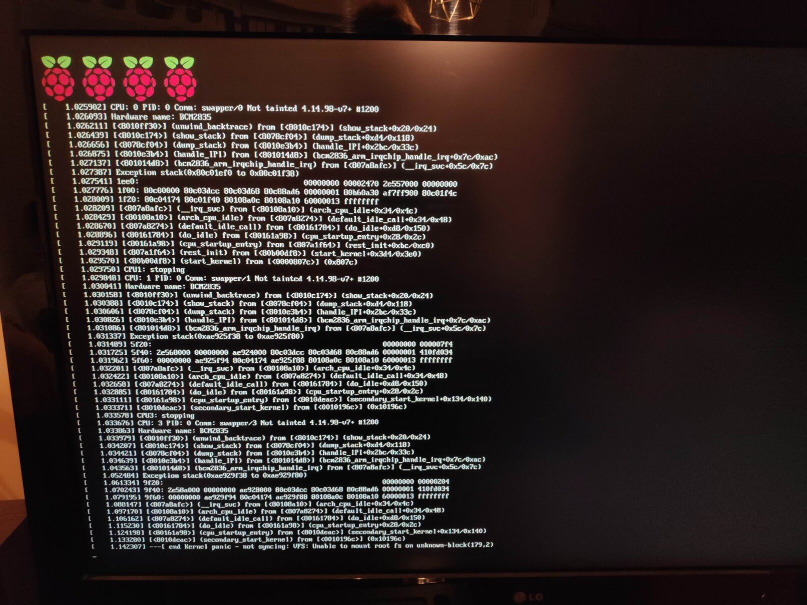

Lo siento por la captura, he bajado resolución pq me daba error y me he pasado
Y justo, use rpi update o eso creo
CarmenSevilla escribió: 17 Sep 2019, 16:52 Y justo, use rpi update o eso creo
Jajaja, eso es lo que me temía. ¡no se actualiza con rpi-update! Se actualiza con apt, y el rpi-update sólo para casos donde sea necesario, porque te puede instalar una versión nueva del kernel y hacer "este" resultado.
Además te lo avisa claramente:
WARNING: 'rpi-update' updates to pre-releases of the linux
kernel tree and Videocore firmware.
'rpi-update' should only be used if there is a specific
reason to do so - for example, a request by a Raspberry Pi
engineer.
DO NOT use 'rpi-update' as part of a regular update process.
Dado que la mayoría de nosotros no necesitamos usar la última versión del kernel o del firmware hasta que no se distribuya de manera oficial, puede usar "sudo apt upgrade" para mantener actualizado el sistema, sin usar un kernel distinto al de tu distribución y sin cambiar el firmware.
Ahora tienes dos opciones:
- instalar retropie desde cero, y actualizar usando sólo apt
- intentar rescatar el sistema actual, invirtiendo tiempo
Mi recomendación, sin duda, es que uses la primera opción: una instalación limpia de un sistema estable.
Y después, actualizas con apt
Y luego puedes actualizar el propio retropie con el script retropie-setup ;-)
