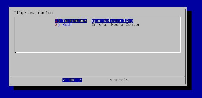

Si te atreves, crea un script de bash copn dialog y ejecútalo en el arranque.
Puedes partir de este:
Quedaría algo así:
sw=`DIALOG_ERROR=5 DIALOG_ESC=1 dialog --timeout 10 \
--menu "Elige una opcion" 20 73 8 \
"1) Torrentbox" "(por defecto 10s)" \
"2) Kodi" "Iniciar Media Center" \
3>&1 1>&2 2>&3`
rc=$?
case $rc in
0) case "$sw" in
"1) Torrentbox")
echo "Ejecutando Torrentbox" ;;
"2) Kodi")
echo "Ejecutando Kodi" ;;
esac;;
1) echo You hit Cancel, doing nothing;;
5) echo Running default program;;
*) echo Unhandled exit code $rc;;
esac

Si, eso es, debajo de la línea del "echo" (o en lugar de esa línea) metemos los "systemctl start" que queramos.
Será necesario entonces hacer un "systemctl disable xxx" para que ningún servicio arranque automáticamente de fondo, así sólo arrancamos con "systemctl start" los que metamos en el script.
Es decir, que no tendremos que hacer "systemctl stop" desde el script, sólo "systemctl start"
