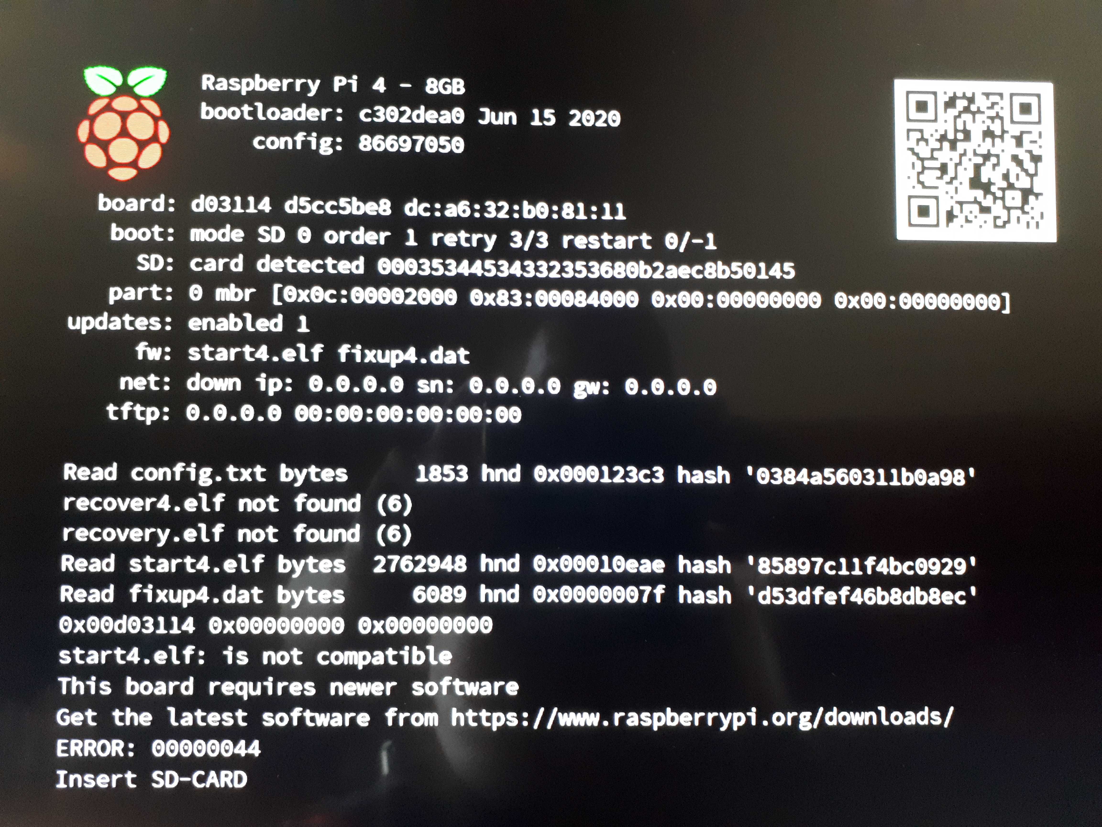

Hola a todos!
A mi me pasa lo mismo, que se expuso en este hilo. Probe la imagen de Damaso de 128 gb en dos sandisk clase 10 128gb distintas y no me funciono. Probe ayer mismo la imagen de 200gb de Damaso en una Sandisk clase 10 256gb y tampoco me funciono. Todo esto en una raspberry pi 4 8gb.
El caso es, que me pasa lo mismo que ese chico, no llega a arrancar.

Yo estoy igual, con una tarjeta Sandisk Extreme clase 10 A2 de 128Gb, funcionando con una Raspberry pi4 de 8gb
He probado en otras tarjetas y el resultado siempre es el mismo, la misma imagen que ha puesto el compañero.

Segun he visto en la firma de egrueda, para recibir ayuda hay que adjuntar mas datos. Vamos a ver...
La placa es una raspberry pi4 de 8gb.
El SO instalado, es uno preparado por Damaso, mas concretamente, nostalgia, versiones de 128gb y 200gb.
El sistema que quiero usar dentro de ese SO es Retropie 4.6.
El problema es, que las imágenes de Damaso, destinadas a la pi4 no me arrancan. Otras que provienen de otros si lo hacen. Lo he probado en varias sd.
El error que me aparece, ya lo adjunte debidamente con una foto en posts anteriores.
Me ayudais?
Me ayudais?

Leyendo el mensaje de error, parece que el SO no es el adecuado para tu Raspberry Pi 4 de 8GB. (Parece que con las de 4GB si funciona).
Ya tienes donde empezar a investigar.

Hola tengo una Raspberry pi 4 8 gb, he conseguido que funcione esta imagen copiando los archivos start4.elf y fixup4.dat de una instalación limpia de retropie, el problema es que no reconoce el teclado ni mis mandos inalambricos. Seguiré probando. A ver si alguien más puede aportar algo
- Mensajes: 2
- Registrado: 27 Sep 2017, 11:31
Me da mismo error, en una pi 4 4gb si funciona perfectamente pero acabo de ponerla en una pi4 8gb y me pone...
recover4.elf not found
recovery.elf not found
start4.elf is not compatible
This board requieres newer software
Error:00000044
Insert SD-CARD
Y si cambio esos archivos ya no reconoce mandos.... Si la vuelvo a poner en la pi4 4gb va sin problemas
