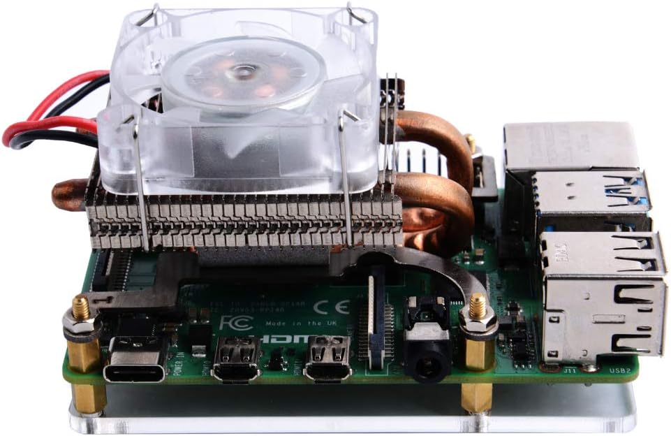

Con lo de "no muy grande" entiendo que queda descartado el ICE-Tower xD
https://wiki.52pi.com/index.php/ICE-Tow ... U:_EP-0107

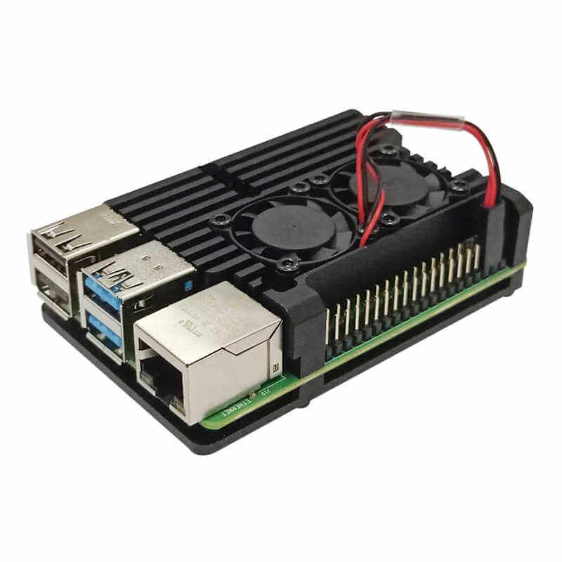

Yo he probado todo tipo de sistemas, y al final lo que más importa, junto con el ventilador, es la carcasa.
Por la forma de la carcasa, el ventilador hace mejor (o peor) su trabajo.
Yo al final me he decidido por una carcasa de este tipo, y estoy encantado con ella:
Latest-Raspberry-Pi-4-Aluminum-Case-with-Dual-Cooling-Fan-Metal-Shell-Black-Enclosure-for-RPI.jpg_q50.jpg
Las hay con y sin ventiladores, y creo recordar que con uno o con dos ventiladores.
Un ejemplo: https://www.aliexpress.com/i/33059839801.html

Tengo esa misma carcasa pero sin los ventiladores, por encima la he puesto un disipador de procesador y por debajo otro de tarjeta gráfica y la tengo casí siempre entre 40º 43º, salvo que me ponga a copiar algo por FTP. :apurado

egrueda, con la carcasa que recomiendas, tambien hara falta los disipadores o al igual que lleva los ventiladores lleva disipadores?

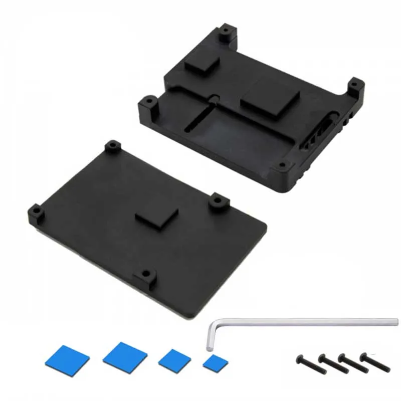

esta es la misma? https://es.aliexpress.com/i/32958407431 ... 17ae8w3348 aqui se puede apreciar como es por dentro la carcasa https://ae01.alicdn.com/kf/HTB1WPtPX6zu ... -doble.jpg, ¿que son los cuadraditos azules?

Un favor muy grande....podría indicarme si los ventiladores se pueden desmontar y cuanto pide cada uno de ellos? :avergonzado

Si, se pueden desmontar y van a 5V

Ojo, que hay un modelo para la rpi3 y otro para la rpi4

ok ya veo que los cables de conexión van juntos aunque los ventiladores no son de una única pieza, mi idea era sustituir esos ventiladores por otros de mas calidad.

En cada uno de ellos indica claramente cuál es para rpi3 y cuál es para rpi4
