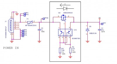

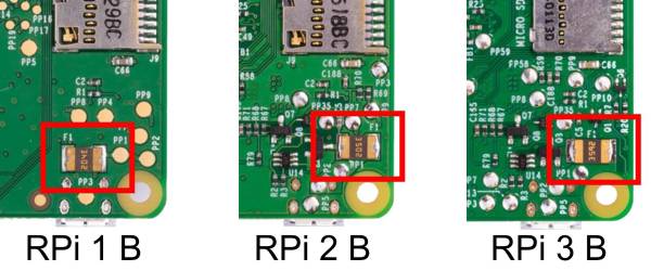

Eso me recuerda a la tecnología "self healing" de la que he leído pero nunca he visto: el Polyfuse
Es un fusible en la parte posterior:

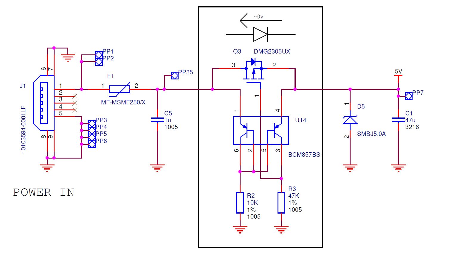

Te adjunto el PDF del último esquema, por si te sirve de algo (busca el F1 MF-MSMF250/X)
Según la descripción que has dado, creo que eres capaz de probar ese fusible.
¿Puedes echarle un vistazo?
P.D. Dicen que si lo dejas 24 horas en frío, se restaura el polyfuse. ¿Será verdad? :-)

¡Hola! Muchísimas gracias por tu extensa respuesta egrueda. Pues lo cierto es que lo que pensé en un primer momento al ver los síntomas era eso, que podría ser algo relacionado con el polyfuse que hay justo a la entrada del puerto de alimentación. Tras tu decírmelo he vuelto a pensar en ello y he comprobado antes de probarla que efectivamente, tiene continuidad por lo que en teoría no está saltado. La he enchufado a la corriente tras unas 12, 13 horas desde que lo probé la última vez y ha empezado a arrancar retropie, pero tras unos 30 segundos, un minuto, ha vuelto a morir, quedándose los dos leds encendidos. En ese momento he mirado las tensiones a la salida del fusible y en el punto PP35, tal y como se ve en el esquemático, pero el resultado ha sido que hay 5V en ambos sitios así que no se si descartar el polyfuse. Me extraña muchísimo las cosas que hace. De todas formas he dejado a la paciente en una bolsa hermética dentro de la nevera por unas horas, a ver si se reestableciera algo que no sepa ver al enfriarse, como me has dicho en tu post. Muchas gracias y un saludo! :suerte
Vaya, pues las medidas no aportan una información relevante :-/
Podríamos descartar completamente ese componente si lo puenteas, no sé si tienes "pinzas de cocodrilo" o similar, es lo que yo suelo usar (o un clip xD)
Vamos a ver qué pasa después de la criogénesis xD aunque con la medida que te da el PP35 y los leds encendidos, a mi también me extraña.
Pero creo que, electrónicamente, supera mis conocimientos de la raspi :-(
¿Le podemos echar la culpa al cargador?
Es decir, en lugar de alimentarlo desde gpio, ¿has probado con otro alimentador?
Disculpa si la pregunta es absurda, es para descartarlo también porque parece que el problema es de alimentación

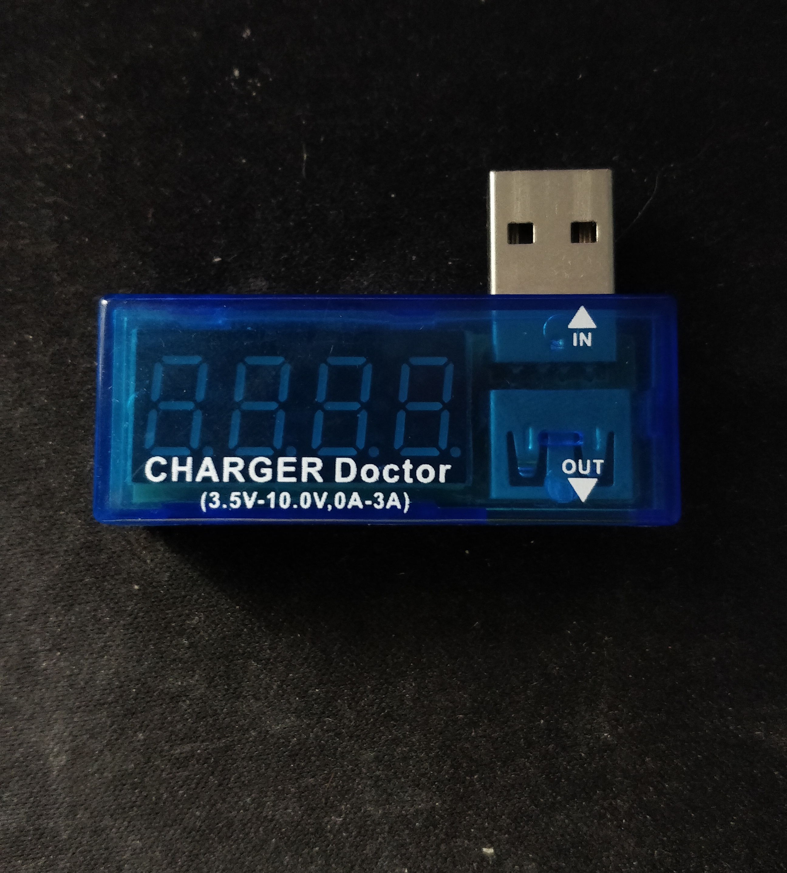

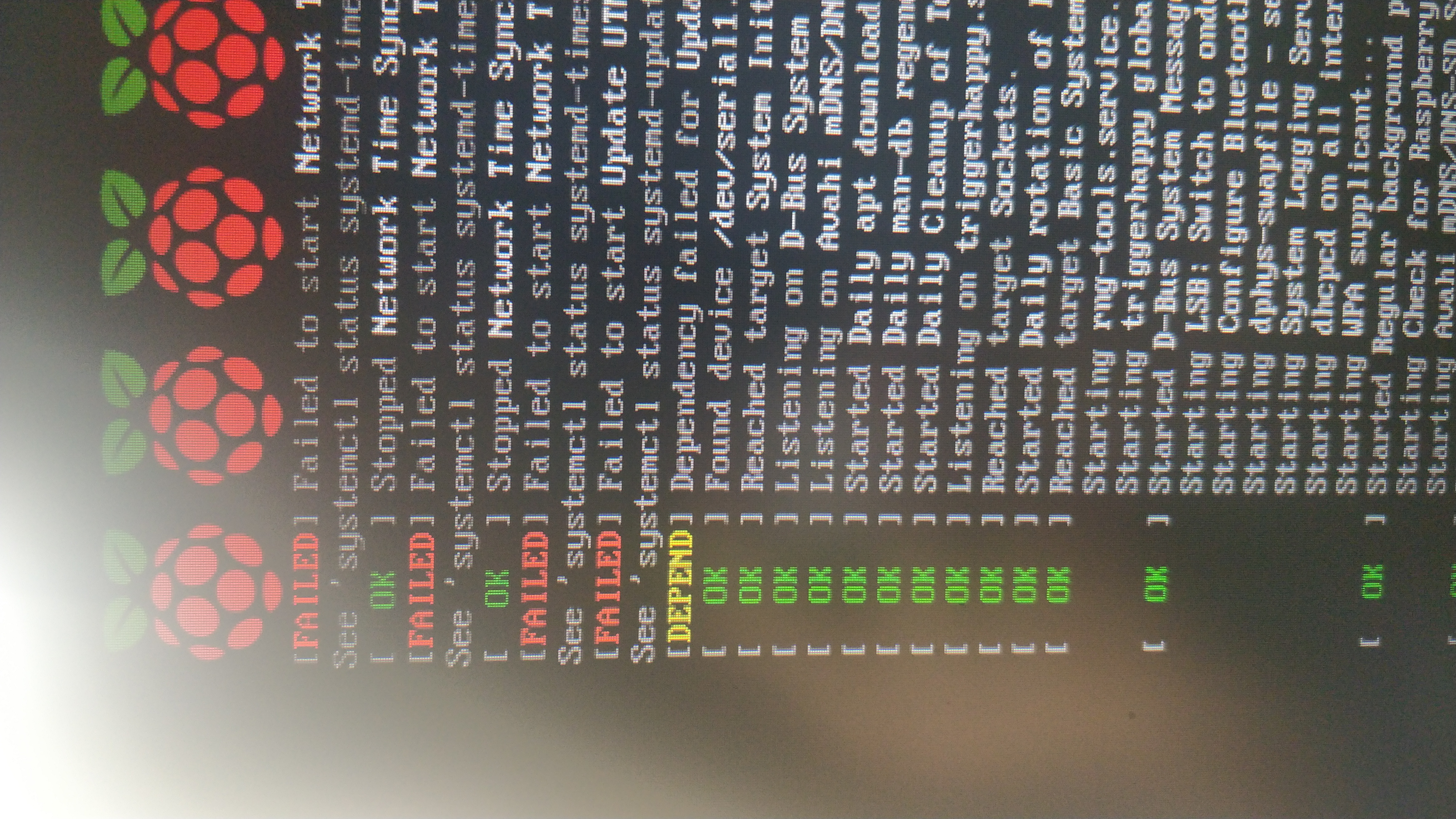

Hola de nuevo. He comprobado con el multímetro en serie con la fuente que he usado para alimentar a través de los GPIO y prácticamente es cero, alrededor de 0.07A. Lo he comprobado también con un medidor USB como el que te adjunto en la foto pero me marca prácticamente la misma medida. No se que puede ser. No se nota nada muy caliente, como si hubiese algún corto por lo que me despista más todavía. Un saludo de nuevo.

Yo creo que haré lo mismo porque por más que pruebo cosas no hay manera. Arranca unos segundos y después muere. A parte de que salen errores por doquier, por lo que imagino que puede ser algo relacionado con la alimentación general o directamente que el SoC esté muriéndose lentamente.
