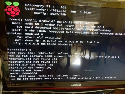

Ahora si que yo no hice nada. Pero no me arranca la rasppbery. Error de inicio de estos grave, gravíssimo. Adjunto fotos. Y no se como recuperar todo lo que tengo el los discos duros. Si no lo consigo estoy realmente destrozado....
Ya ni ssh, ni teclado directo ni nada.
POr favor, alguien podría ayudarme con algun consejo? Para así evitar el formateo de la sd, y la consiguiente lucha con los discos. Ya empezaba a tener muchos gigas acumulados... y perderlos es realmente gravísimo.

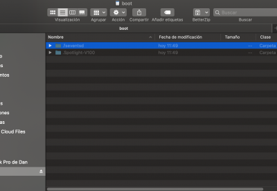

EN mi mac, que es lo que utilizo veo esto: adjunto foto, pero de digo ya: no me ve nada.
No entiendo porque se fue todo al traste con la SD. Habia seguid el tuto de @caylus para arrancar desde el HD (viewtopic.php?f=6&t=14627) y me funcionaba bien.
Intenté arrancar sin ls SD puesta, pero nada. no va.
EN la foto aparece lo que finder ve en la SD.

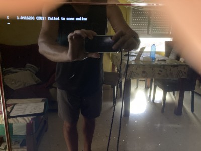

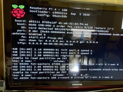

ok ahora entiendo que esa raspi debería de arrancar desde USB y parece que no lo está haciendo.
En ese caso el contenido de la microsd no debería ser un problema, no importaría.
De las dos fotos que adjuntas, en la primera veo que intenta arrancar desde usb y en la segunda, desde SD
Voy a fijarme sólo en la primera.
Veo un mensaje que dice "unable to read partition as FAT"
En teoría, si estaba arrancando desde usb, en el disco usb deberías tener una partición FAT, la primera de todas.
¿Puedes ver si tienes acceso a esa partición fat desde tu ordenador? ¿o si la puedes chequear para comprobar que no está daada o corrupta?

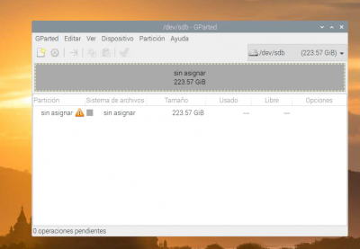

Bueno yo creo que el SSD esta loco.
Aqui: https://pastebin.com/FgqCsYME el connfuso, para mi, mensaje: possibly non existent device.
La verdad, no se que le pasa....He reiniciado la raspi, despues de apagarla y reordendar los cables y el orden en el hub. Y ahora recibo esto... realmente no se que puede pasar, o que pueda hacer...
Además, me sale esto:
sudo mount /dev/sdb1 /media
mount: /media: /dev/sdb1 is not a valid block device.
sudo mount /dev/sdb2 /media
mount: /media: /dev/sdb2 is not a valid block device.
Claramente el ssd se ha vuelto loco

Según eso, el disco está sin particiones
Lo bueno es que puede que "sólo" se haya perdido la tabla de partición
Existen varias herramientas para tratar de recuperar particiones borradas.
Una de ellas es testdisk: https://www.simplified.guide/linux/reco ... tion-table
Recuerda que el hecho de que una partición se borre no siempre implica que se borren sus datos.
Aunque lo preocupante es por qué se habría podido dañar la tabla de particiones, aunque por el comportamiento tan aleatorio podría ser un problema del propio disco

Entendido.egrueda escribió: 05 Oct 2020, 08:57 Respecto a cuál haya sido la causa, la verdad es que te diga lo que te diga sería especular :-/
Le pasé es testdisk, toda la mañana. No consigue recuperar nada.
Me queda en llegar a casa intentar recuperar con el programa del mac. SI lo consigo geníal. Si no, a formatear y vuelta a empezar.
Ire informando para poder cerrar el hilo.
Muchas gracias por la ayuda hasta ahora.
Un saludo a tod@s!!!!!

Buenas noches.
Estoy pasando el SSD por el programa Mac Any Data recovery. Espero poder salvar algo. Se puede dar por cerrad el hilo.
Mil gracias por toda la ayuda, @egrueda. Una deuda más que tengo contigo, jejeje.
