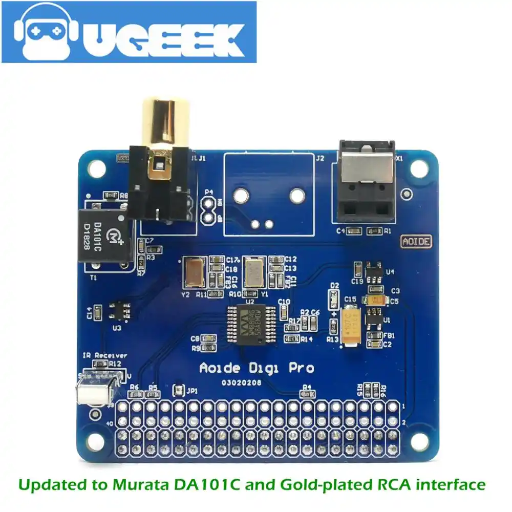

Tengo una RPI 4 de 8gb con una tarjeta de sonido digital AOIDE HIFI digi pro. Lo que quiero es instalarla en el coche para sacar el sonido por fibra óptica directamente al amplificador, el tema Hardware mas o menos lo tengo claro, mis dudas son las siguientes:

Añado una imagen de la tarjeta de sonido por si hace falta.

Registrado: 28 Abr 2021, 21:51
gracias por la respuesta, ahora haber si soluciono el tema encendido apagado, por que la tarjeta de sonido tiene una segunda linea de puntos donde esta el conector GPIO, no se si conectando a la tarjeta se podría hacer la conexión

Lo del apagado recuerdo 2 soluciones, (1) hay una caja (argon one) que lleva botón de apagado seguro y (2) en el foro postearon hace poco como conectar un pulsador a los pins del GPIO y vía script llegar al apagado seguro.
EDIT. Claro, que si tienes la tarjeta HIFI pinchada en los GPIO no te cabrá en esa caja... :?
