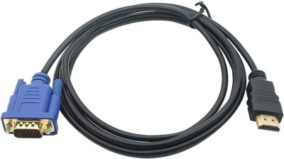

Soy nuevo en el foro y en el mundillo de las raspberry y me ha surgido una avería a ver si me sabéis orientar . Adquirí una arcade con una raspberry Pi model 3 b 1.2 la cual la deje súper chula! Pero el caso es que después de funcionar bien durante dos meses ahora da este problema: Al encender la el monitor dell aparece las letras de la marca y al momento se apaga quedando la luz verde del monitor encendido, el tema es que la placa funciona y carga porque se escucha la música de los juegos. Si le doy manualmente al botón de encendido del monitor aparece la imagen bien un segundo y se vuelve a apagar. El monitor va conectado con cable HDMI a la placa vga.

Te refieres al cable? Es que sólo tengo conectado la placa al monitor por el cable HDMI ( a la placa) y vga al monitor.
Entonces, ¿tienes un cable que es HDMI por un lado y VGA (DB15) por el otro?

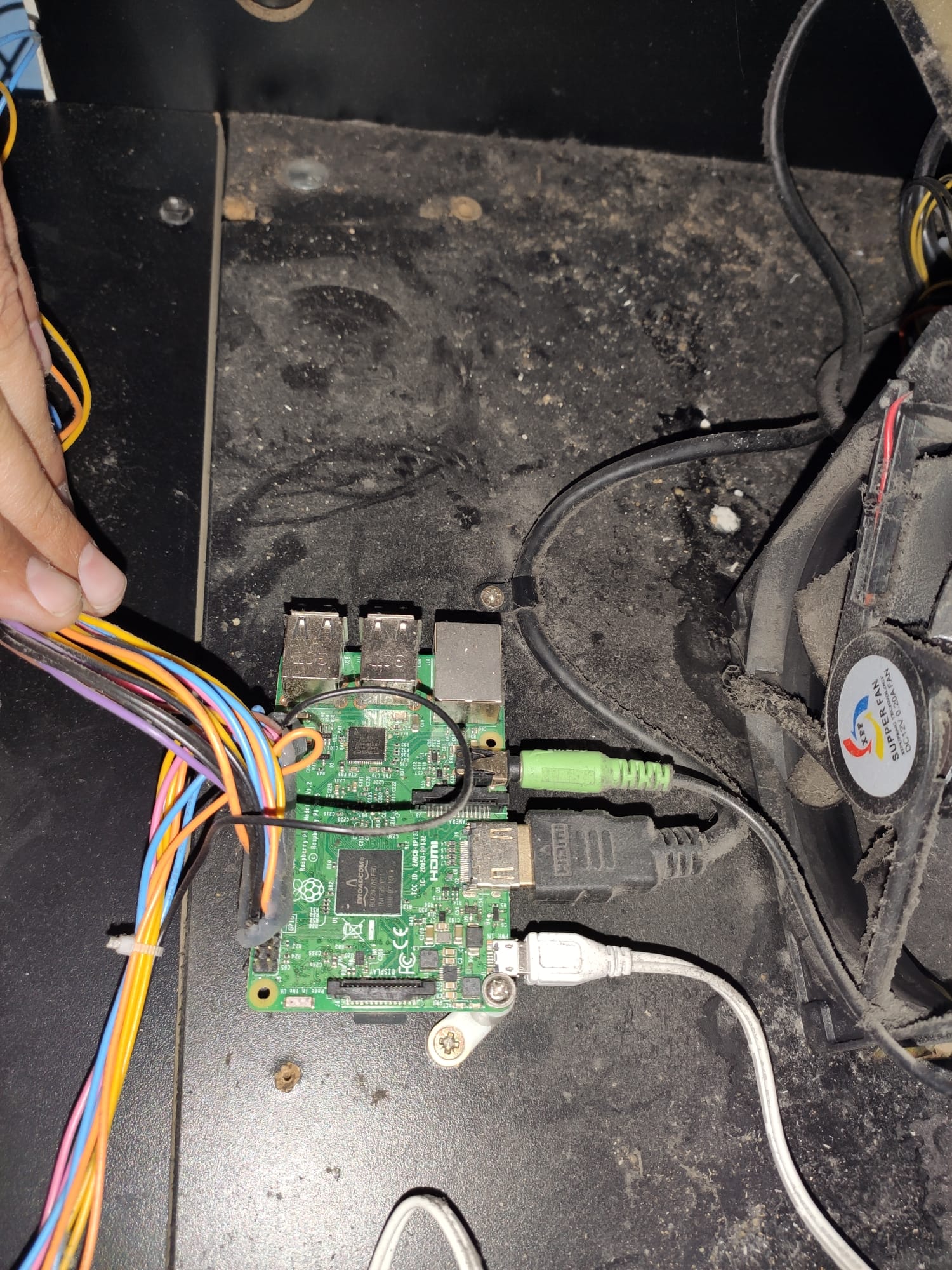

Si esta es la placa!
Si antes funcionaba bien y ahora falla, entiendo que la confguración sigue siendo la misma, por tanto podría tratarse de un problema con algún componente hardware.
Y el más sospechoso hasta ahora es el propio cable de vídeo. ¿Puedes probar con otro cable similar?

Cable he probado con otro y no funciona. Así que lo siguiente es el monitor. Si no imagino que la placa falla con la señal de vídeo.

Cuidado con los cables.
Hdmi es señal digital y vga es analógica. Es necesario un conversor analógico-digital. Los cables que se venden habitualmente,no lo son.Puede que si tu cable lo llevara,este averiado.
Yo lo tengo puesto con un adaptador.

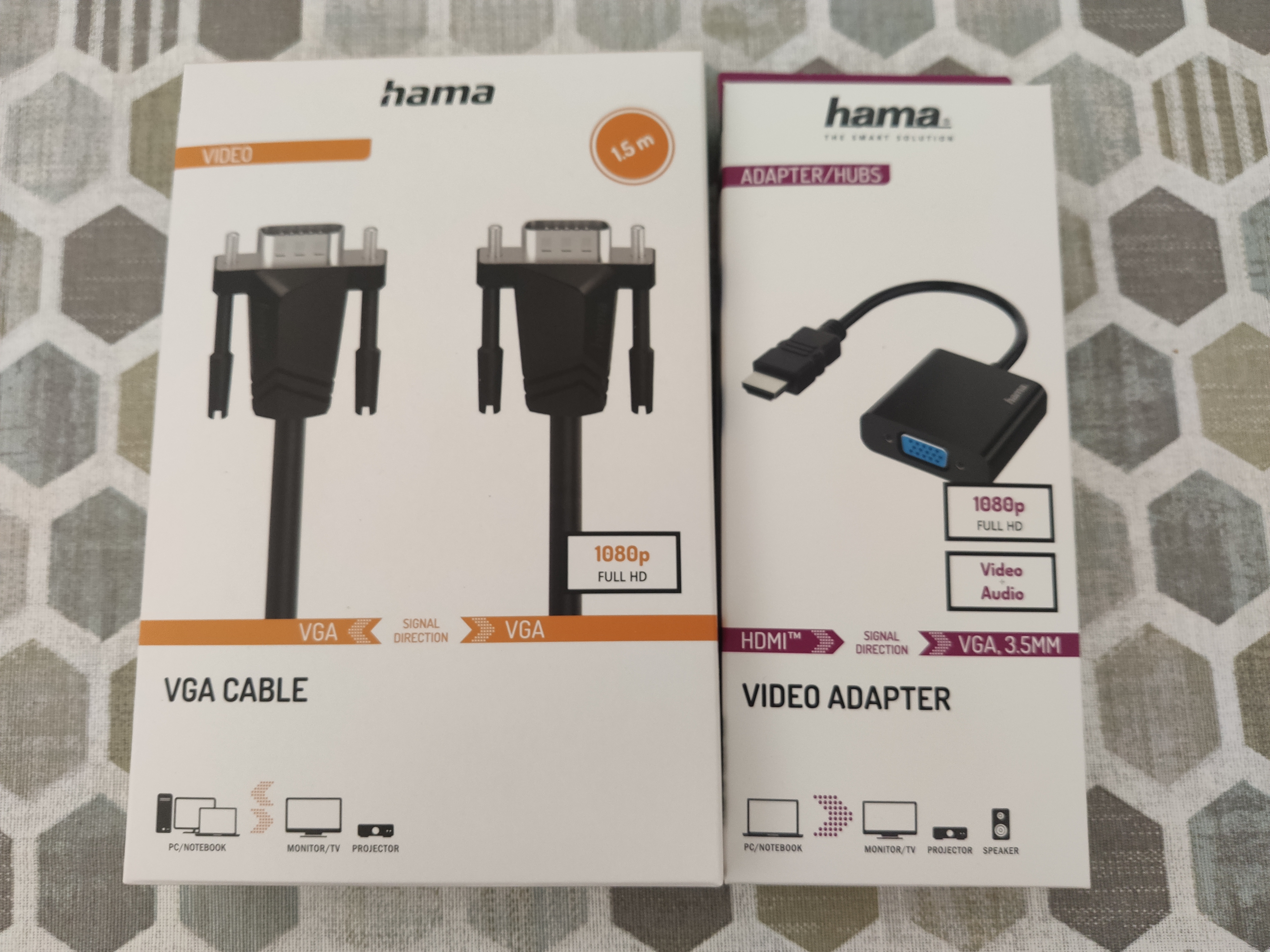

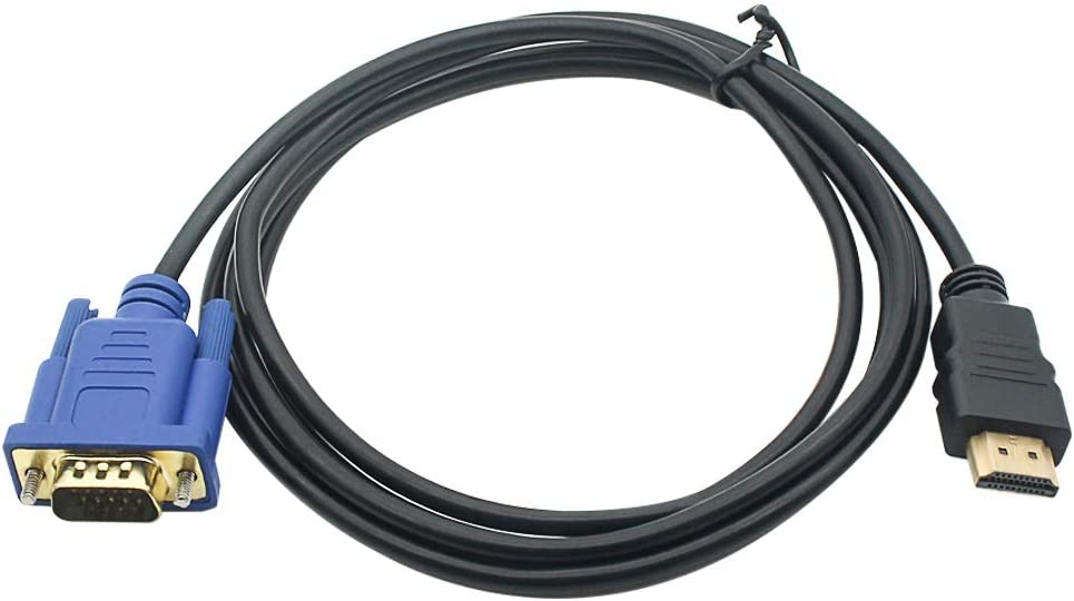

Los cables que use os adjunto una foto. La fuente de alimentación sería probar a tener el monitor conectado mediante USB como fuente de alimentación y encender la placa?

Ahora pille un monitor dell y un cable HDMI vga con ese cable indetectable el nuevo monitor.
Si pongo el nuevo monitor con los cables que mande en la foto sale el video bien pero no suena. Alguna solución?
