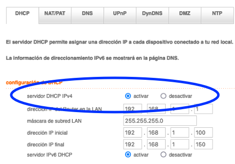

Para que funcione dentro de tu red, todos los ordenadores de esa red deben usar el servidor AdGuard como DNS, es decir, el servidor AdGuard debe resolver todas las consultas DNS. Y la forma de hacer eso es entrar en el servidor DHCP de tu red (el router viejo) y ahí, en los parámetros que se asignan por DHCP a los ordenadores y móviles le dices: "Reparte las IPs automáticamente desde la X hasta la Y"
Y además le dices: "y a cada equipo qeu te pida una IP automática (dinámica) le mandas, como servidor DNS, la IP del adguard, para que le consulten a él"
Entiendo que en algún momento tú entraste en la configuración del ZTE y dentro de los parámetros DHCP le metiste la IP del AdGuard.
Ahora tienes que hacer lo mismo en el Livebox+
Respecto al rango de IPs del DHCP en el Livebox+ puedes cambiarlo en el propio router, para que use el rango, por ejemplo desde la .100 hasta la .150
De esta manera las 100 primeras direcciones IP de tu red quedan reservadas para tu asignación manual.
Es buena idea reservar siempre las primeras 10, 20 ó 50 IPs para que el DHCP no las asigne (y no duplique IPs)

Entiendo que tiene que quedar algo como lo que tenía aquí:
Pero el Livebox + no tiene ninguna opción para hacer nada así:
Por más vueltas que lo doy no encuentro la solución. A ver si alguien con un router como este puede darme una idea de como arreglar esto.

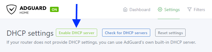

Pero si quieres, podemos hacer algo más divertido:
1. Deshabilita el servidor DHCP en el router
2. Habilita el servidor DHCP en AdGuard
Settings > DHCP Settings > Enable DHCP Server
Ale, arreglado :-D

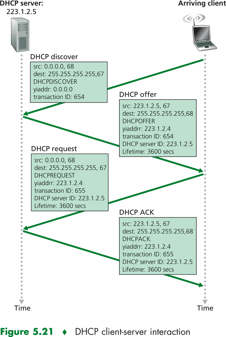

Lo deshabilitas en el router, pero lo habilitas en otro servidor que está en tu red local.
El servidor DHCP suele estar en el router, pero no tiene por qué. También puede estar en un punto de acceso o en cualquier otro servidor, siempre y cuando haya sólo uno en la red local.
El resto de dispositivos de la casa, los "clientes DHCP", enviarán una petición DHCP **a la red**, y un servidor DHCP de la red recibirá y atenderá esa petición.
Es decir, la petición no se la hacen al router, la petición se la hacen a toda la red.
Esto lo hace con un mensaje DHCPDISCOVER broadcast (a todos los nodos de la red)
El servidor DHCP recibirá el mensaje y responderá con un mensaje DHCPOFFER, también broadcast.
El cliente entonces recibe la información de quién es el servidor DHCP, entonces le envía un mensaje DHCPREQUEST
Y finalmente el servidor le responde con un DHCPACK
Hala, toma ladrillo.
