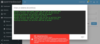

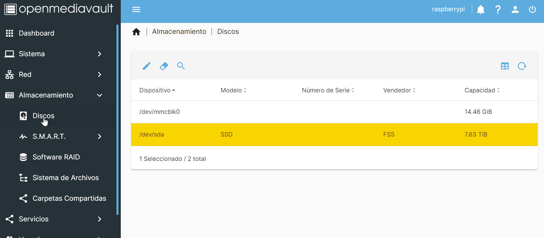

Os cuento mi problema a ver si alguien me puede ayudar, he adquirido dos discos ssd de 8tb cada uno, y no consigo con ninguno crear el sistema de archivos, siempre da el mismo error cuya captura acompaño, los discos en el ordenador con windows los reconoce y funcionan perfectamente. En la Rpi 4 con 8gb tengo otros discos y con ninguno he tenido este problema solo me pasa con estos dos.

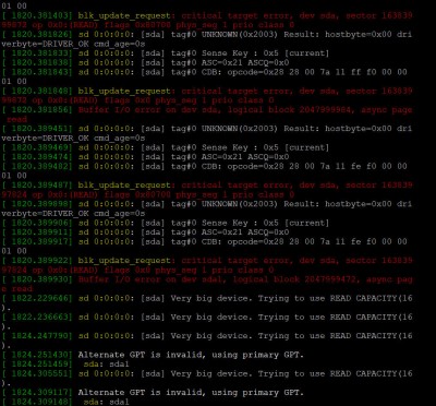

Ahí te está dando un error de I/O en el disco sda :-/
El hecho de que no pueda leer/escribir en el disco puede deberse a que el disco esté mal, pero también a cables con problemas o a alimentación insuficiente de los discos.
- Mensajes: 9
- Registrado: 06 Oct 2022, 23:59
Muchas gracias pero creo que no van los tiros por ahí, los dos discos son nuevos, el cable esta perfecto, y la alimentación es conectado simplemente a la rpi 4 por usb 3.0. Repito que estos discos conectados al usb del ordenador con windows funcionan correctamente lo digo por lo del cable o la alimentación.egrueda escribió: 07 Oct 2022, 18:33 Ahí te está dando un error de I/O en el disco sda :-/
Cuando conectas dispositivos por usb a la raspi, es el propio alimentador de la raspi el que alimenta también los dispositivos.
Por eso en ocasiones el amperaje del alimentador no es suficiente para alimentar los dispositivos.
Puedes obtener más información del error, tecleando desde consola "dmesg" o mirando en /var/log/syslog
¿Puedes mirar ahí y decirnos lo que te sale?

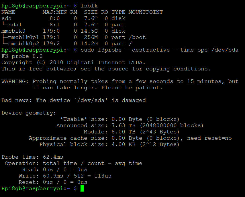

Pues eso casi confirma mis sospechas.
Hay una utilidad llamada f3 - Fight Flash Fraud (sudo apt install f3) que incluye el comando f3probe
Mira este artículo: https://www.linuxbabe.com/command-line/ ... test-linux
Baja hasta donde haban del f3probe y verás el comando completo:
A ver si el espacio "usable" coincide con el espacio "anunciado", pero mucho me temo que no va a coincidir
sudo f3probe --destructive --time-ops /dev/sda

egrueda escribió: 08 Oct 2022, 13:22 Pues eso casi confirma mis sospechas.
Baja hasta donde haban del f3probe y verás el comando completo:A ver si el espacio "usable" coincide con el espacio "anunciado", pero mucho me temo que no va a coincidirCódigo: Seleccionar todo
Última edición por ajimemar el 08 Oct 2022, 14:02, editado 1 vez en total.
Tienes que instalar la herramienta antes de nada:
sudo apt install f3
- Mensajes: 9
Si gracias ya me había dado cuenta. He adjuntado la imagen de lo que sale.egrueda escribió: 08 Oct 2022, 13:53 Tienes que instalar la herramienta antes de nada:
sudo apt install f3
Hmm, no veo la imagen adjunta, ¿la puedes volver a adjuntar?

Mis sospechas se confirman, lo siento.
Ese disco no es real, es una estafa bastante habitual. No es real ese tamaño

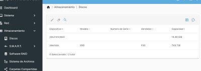

Pues muy bien, pero de momento en windows no han dado ningún problema, lo único que la escritura es muy lenta 10-15 mb/s. Les he dado distintos de formato y todos los han admitido y en todos reconoce esos 8 tb. Por eso sigo sin entender porque dan el problema en la rpi con ompenmediavault. De hecho en openmediavault reconoce el disco como de 7,63 tb , el problema es al crear el sistema de archivos.egrueda escribió: 08 Oct 2022, 20:21 Mis sospechas se confirman, lo siento.

Si Windows te lo reconoce bien es porque está diseñado para eso. Pero no tiene esa capacidad, es falso.
Un disco SSD de 8TB no cuesta 20€.
Hay muchos, muchos casos como el tuyo. Ahora bien, si no quieres verlo...

Basicamente lo que ha pasado es que te han timado, como la mayoría de usuarios tienen Windows la controladora o lo que sea hace que Windows te diga que tienes 8 Tb pero Linux te dice la realidad.
Mira el precio de un ssd de 8 Tb
