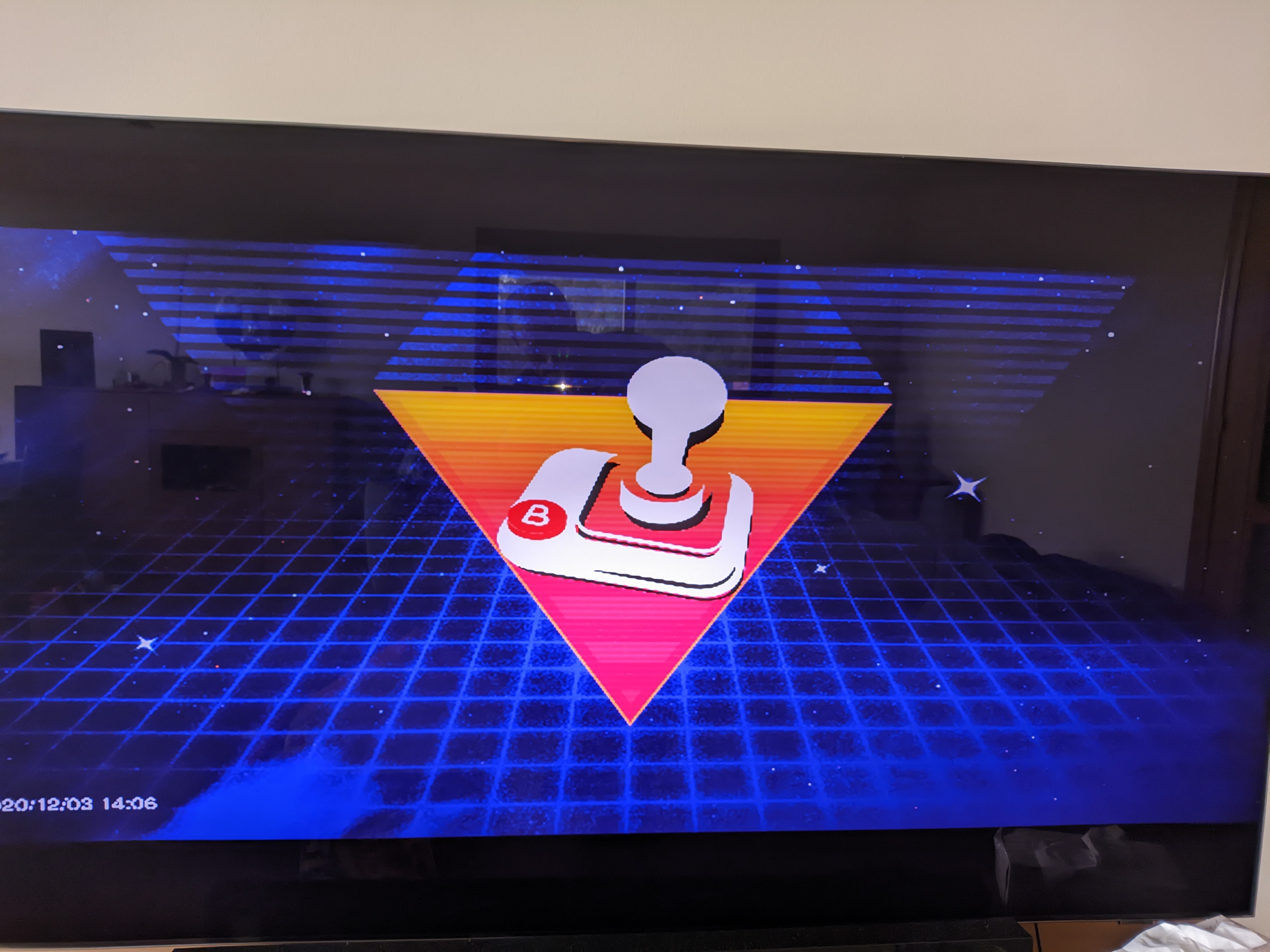

Buenas compañer@s!
El caso es que en mi nueva TV de Samsung de 75pulgadas no me detecta el cable HDMI y no se muestra ninguna imagen, en mi antiguo TV que no era SmartTv funcionava sin problemas... Alguna solución?

Gracias por la respuesta, no sé cómo mirar lo que comentas (no entiendo nada de Raspberry) lo que se es que en la otra TV funciona. Hace un par de años me compré todos los componentes, los monté siguiendo un tutorial, instale retropie y no he tenido problemas hasta ahora...

Buenas, en la TV antigua funciona pero en la no nueva no... Ni sonido ni audio, la TV dice que no hay nada conectado. No sé si me sale a cuenta poner otro emulador.tonihardcore escribió: 11 Dic 2022, 09:34No lo se, pues no acabas de darnos información lo suficientemente clara al respecto.

Gracias, la última versión funciona. Cómo podría hacer para actualizar batocera donde tengo todas las ROMs? Ahora lo he probado como me dijiste en una microSD que tenía por casa.tonihardcore escribió: 11 Dic 2022, 10:25Bueno, si sería una opción. Pero lo suyo sería saber de donde viene el fallo para ver si tiene arreglo.barraker escribió: 11 Dic 2022, 09:52 Buenas, en la TV antigua funciona pero en la no nueva no... Ni sonido ni audio, la TV dice que no hay nada conectado. No sé si me sale a cuenta poner otro emulador.
