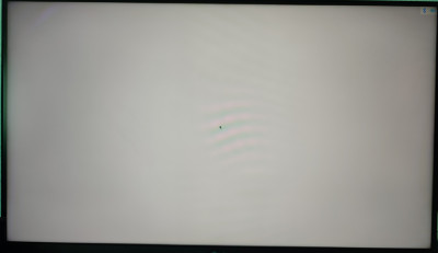

Le meto a la SD (ayer compré una nueva) Raspberry pi os 32 bits con Desktop a través de Raspberry pi imager y al iniciar por primer vez se queda el icono del mouse y fondo negro, de ahí no pasa...

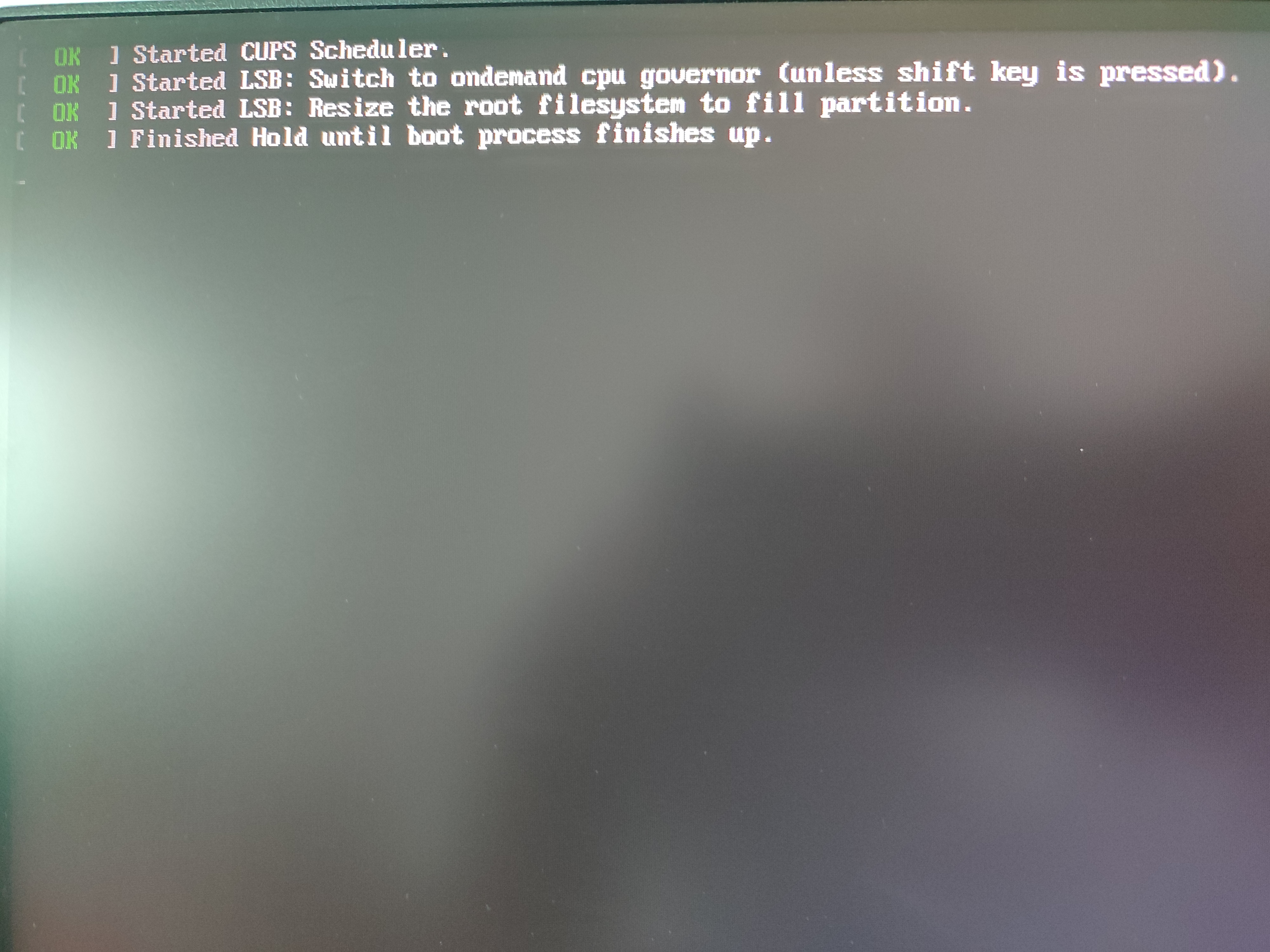

He hecho dos pruebas:
- He formateado de nuevo la tarjeta sd e instalado raspberry pi os 32-bit con desktop, se queda así tras el primer inicio:

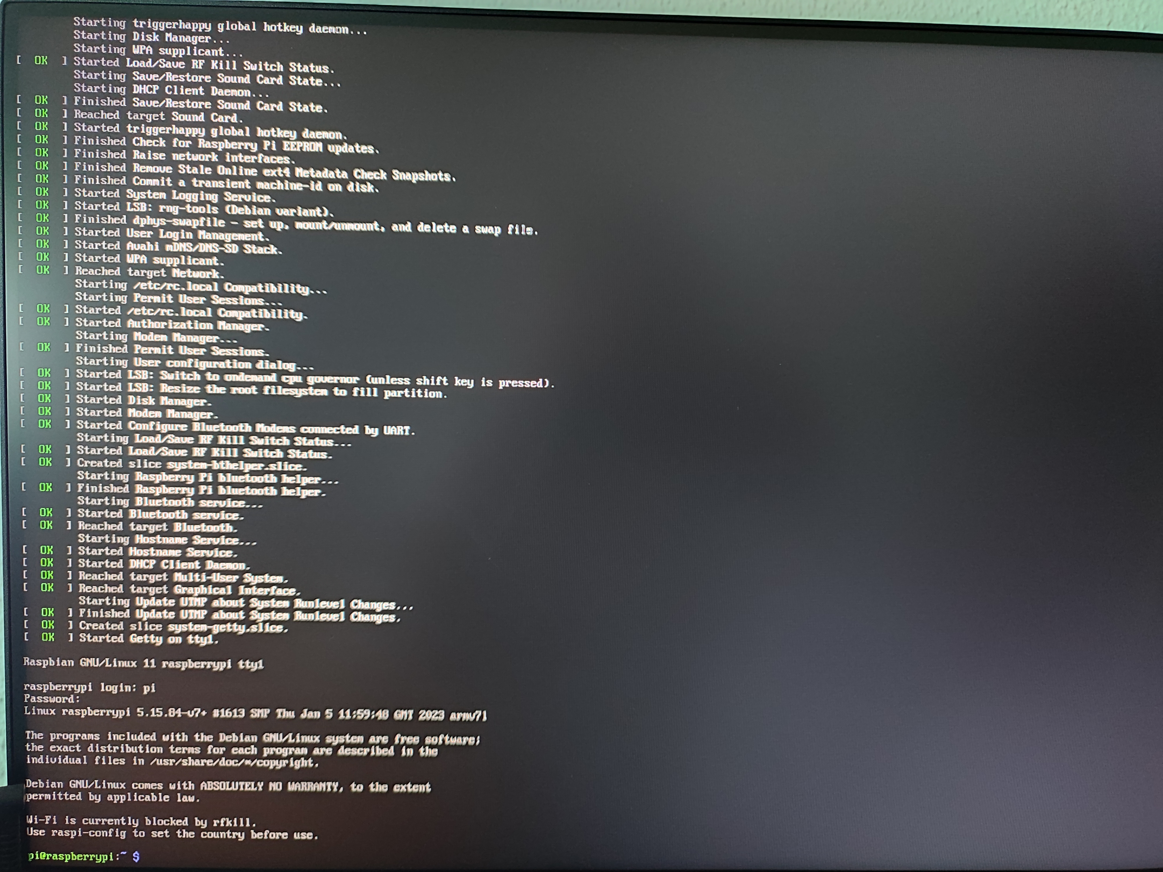

Si reacciona al teclado, al dar Ctrl+Alt+F1 aparece esto:
Como de ahí no pasa, si le quito el cable y la vuelvo a arrancar, da este error:

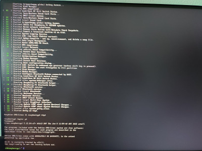

- La otra prueba ha sido instalar raspberry pi os 32-bit sin desktop, por lo que me comentabas de que al arrancar en el escritorio no podemos ver qué ocurre por debajo.
Así no he visto que falle nada y me he podido loguear sin problema:
Bueno, una de esas imágenes es esclarecedora: ¡kernel panic! (que viene a ser lo que a windows un pantallazo azul)
Automáticamente te diría que compruebes la microsd, aunque dices que la acabas de comprar...

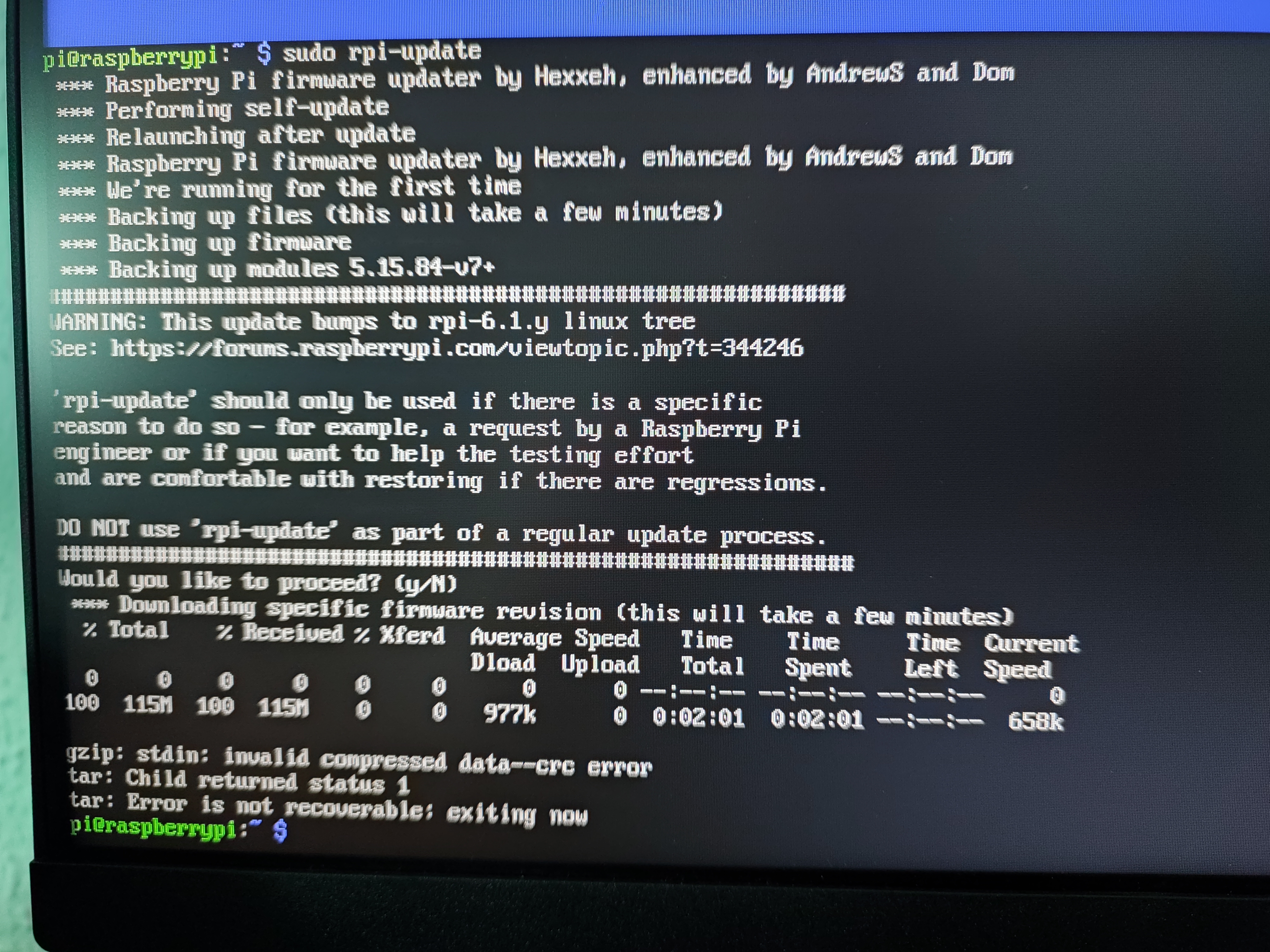

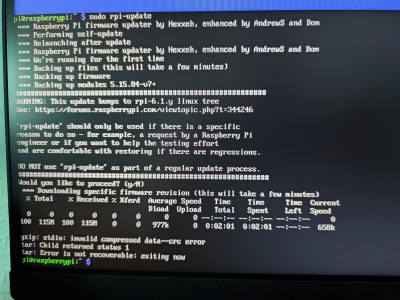

Hmm... más cosas que se me ocurren: actualizar el firmware de la raspi para que sea compatible con los sistemas operativos actuales.
Si te deja arrancar en modo texto, sin escritorio, haz login y después:
Reinicia después de eso a ver si te permite arrancar en modo gráfico.
Recuerda que puedes cambiar el arranque con raspi-config
sudo rpi-update
Me lo temía....

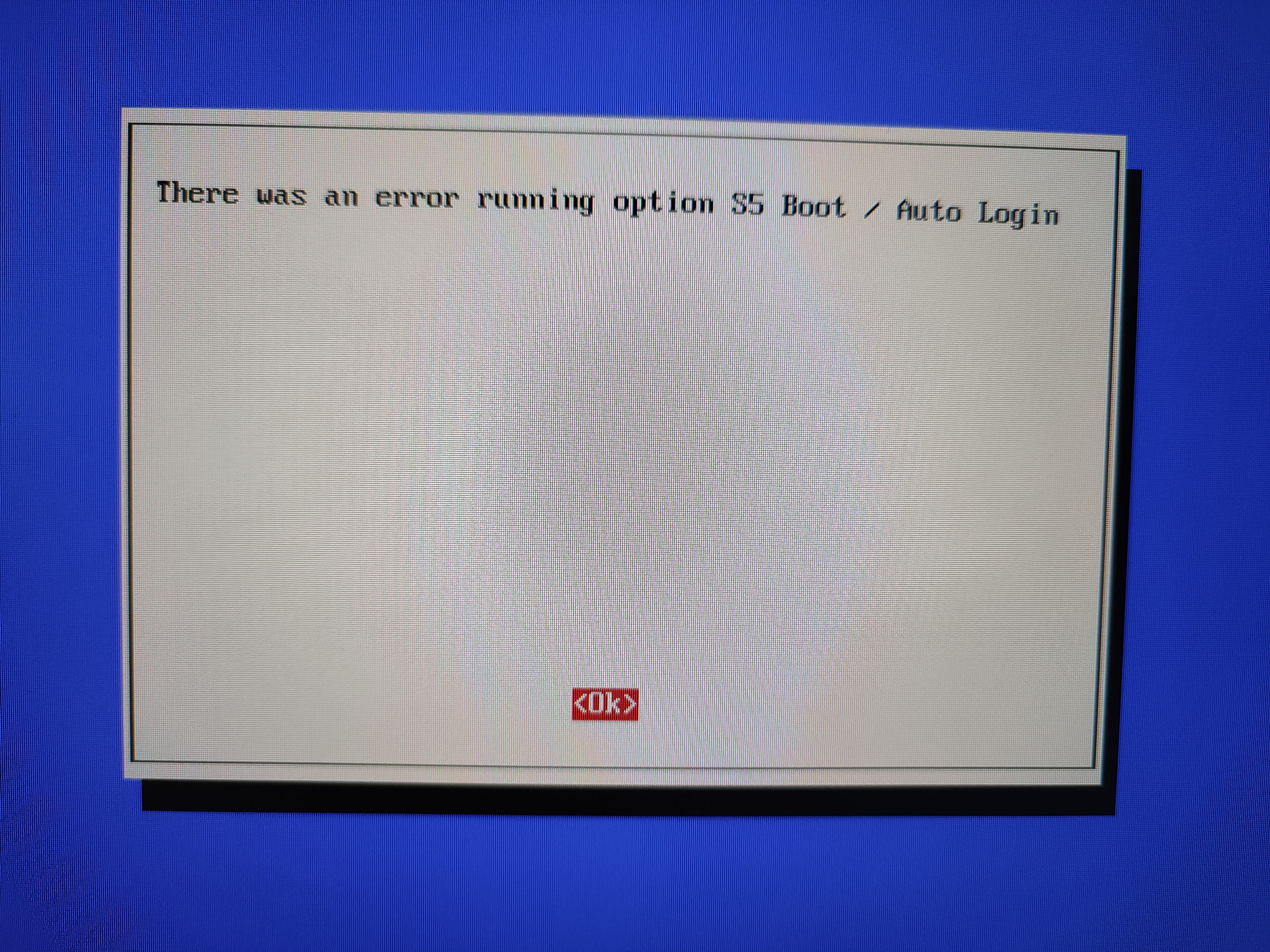

sorry, se me había pasado hacer sudo apt_get install lightdm como me indicaba, pero aun así me sigue dando el error cuando intento activar la opción de iniciar con escritorio, en la instalacion he visto algunos errores...

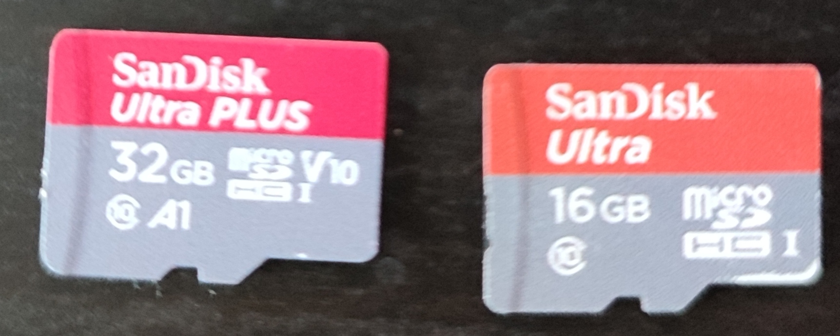

1. ¿Qué marca/modelo/tamaño es la microsd?
2. ¿Es la misma marca/modelo que la que usaas antes?
3. ¿Es posibe que quede holgura en el lector de microsd?

Son la misma marca pero distinta capacidad y no veo que quede holgura en el lector de la raspberry, entra perfectamente.egrueda escribió: 27 Feb 2023, 16:20 A ver, hipótesis paranoicas que se me ocurran....

Lo que me parece raro, que yo antes la usaba con la de 16Gb sin problemas... y que con la versión sin escritorio si funciona bien. Ha sido dejar la raspberry un tiempo en el cajón sin usar y empezar así.
