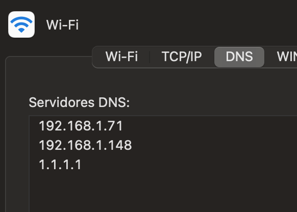

Buenas noches.
LLevo unas semanas peleando con pi-hole y decidí instalar AdGuard en el minipc de al lado de la raspi.
Lo instalé siguiendo este enlace: https://techviewleo.com/install-and-con ... on-ubuntu/
Accedí a el con http://ip:3000, lo configuré que escuchara en el puerto 55.
Todo parece ir bien, le añadí listas, le añadí clientes pero, en mi lan, sigo sin tener filtradas ciertas páginas (me interesa ya que mi hijo preadolescente empieza a meter las narices por donde no debería - no todavía, al menos... .jejjej).
Es decir, AdGuard funciona. Pero en mi mac, en preferencias de redes, DNS le añadí la ip del minipc (ip:55 - aunque me muestra solo la ip en el cuadro de dialogo, yo puse la ip:55, tal y como me decía AdGuard cuando lo configuré) no me pasa las consultas DNS por allí. Tengo ahora mismo esto:
Intenté quitar el dns de Cloudflare, 1.1.1.1 pero ya no obtenía salida a WAN en absoluto.
Cómo hago que me filtre los contenidos, tanto la raspi (la 71) como al AdGuard (en mi casa hay un poco de locura con los OS - windows, mac y linux - los ultimos los toco yo mayormente...)?

Mensajes: 2313
Buenas noches! Simplemente configura el Mac con la IP de red que utiliza el servidor Aguard, quitando el puerto 55.
Con eso debería bastar :suerte

danpacu escribió: 21 Abr 2023, 23:20 Accedí a el con http://ip:3000, lo configuré que escuchara en el puerto 55.
¿Qué servicio exactamente te está escuchando en el puerto 55?

AdGuard es un servidor DNS
Si quieres que el resto de hosts pueda usarlo como tal, deberás dejarlo en su puerto predeterminado, en el 53.
Y deberá ser el único servidor DNS en esa máquina.
