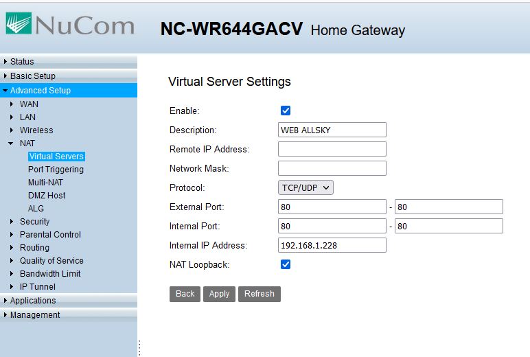

josex
Registrado: 03 Ene 2019, 09:25
Hay te las dejo:

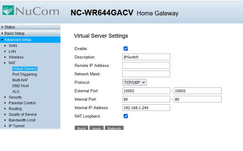

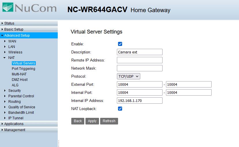

La primera es la Raspberry y las dos siguientes una cámara y el webserver de un iPSwitch
Saludos,
Jose.
En esa primera regla NAT, la de la raspi, ¿has probado a cambair el puerto externo?
Haz la prueba, usa un puerto externo que no sea el 80, como en las otras dos reglas NAT, y nos dices si funciona
