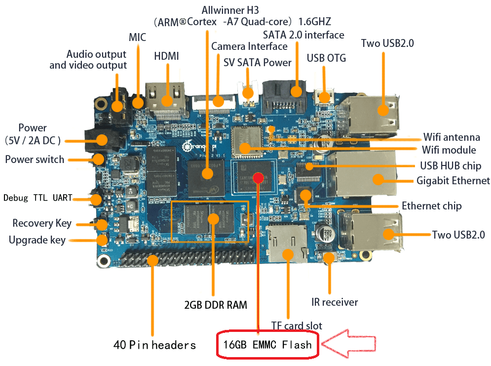

¿Que es la memoria EMMC?
Resumidamente, es el tipo de Almacenamiento Flash, que encontraremos hoy en dia en varios dispositivos (Moviles,Tabletas,GPS,etc).
Viene integrado en las placas de los dispositvos, y de rendimiento se quedaria entre una Tarjeta SD y un SSD(Unidad de estado sólido)
Equipo Utilizado para las pruebas: Orange Pi Plus 2E

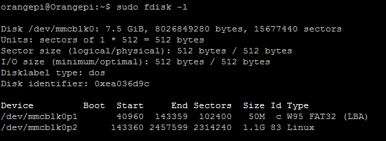

Estoy usando el comando de DD para saber la velocidad de escritura pero crea el archivo solo de 50MB en ves del GB que veo en el tutorial... supongo que por eso me indica que la velocidad de escritura es solo de 5MB. ¿Que está pasando?

Salpicaduras escribió:Estoy usando el comando de DD para saber la velocidad de escritura pero crea el archivo solo de 50MB en ves del GB que veo en el tutorial... supongo que por eso me indica que la velocidad de escritura es solo de 5MB. ¿Que está pasando?
¿Tienes suficiente espacio disponible? Es muy raro, debe crear un archivo de 1GB en la carpeta temporal. No sabría exactamente decirte donde esta el problema...
Si parece ser que es eso, despues de instalar la imagen en la SD hay que hacer algo para que te pille toda la memoria libre de la SD? Es que siempre que quemo una imagen en ella me quedan solo 50MB libre...Soy un poco novato! :avergonzado2
PD: Solucionado, solo hay que redimensionar con GParted.
