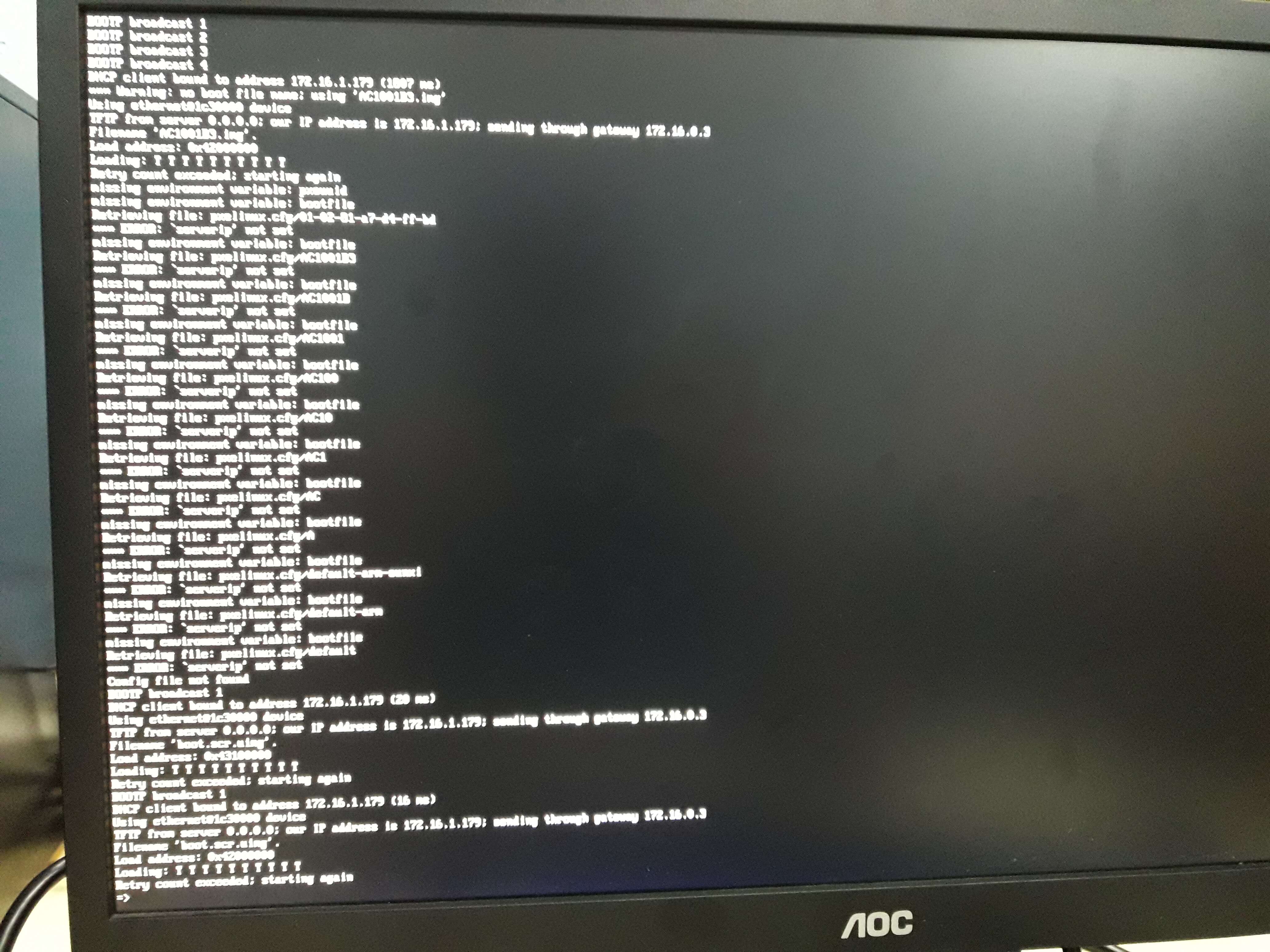

Hola a todos tengo una orange pi plus 2 hago tal y como dice y no me funciona me sale esto en la pantalla y nunca me carga.
Alguna idea estoy un poco desesperado no se me ocurre nada.

HellMen escribió: 05 Dic 2017, 16:53 Hola a todos tengo una orange pi plus 2 hago tal y como dice y no me funciona me sale esto en la pantalla y nunca me carga.
el proceso lo realice con una opi pc plus, con la 2 no lo he probado.
