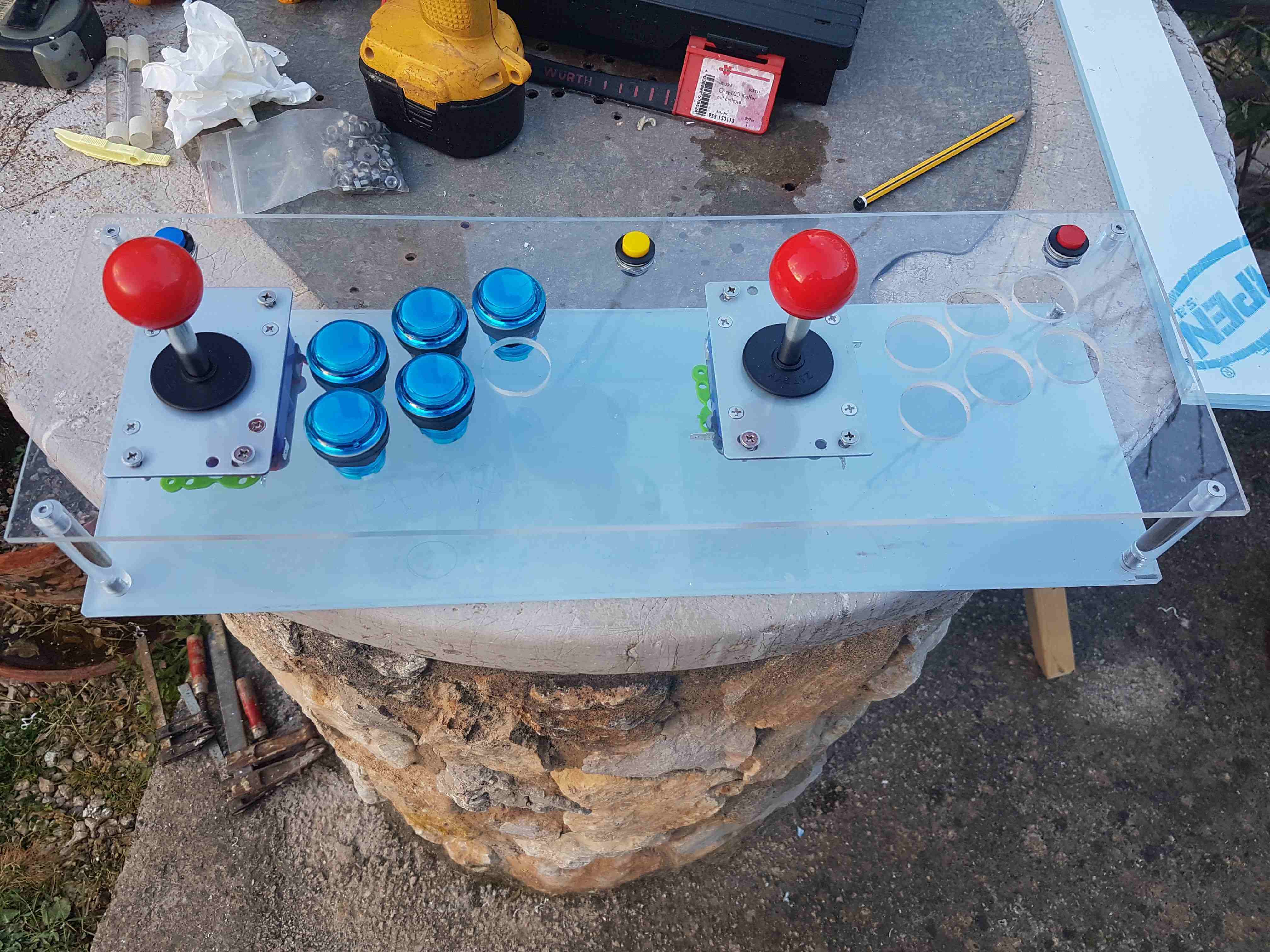

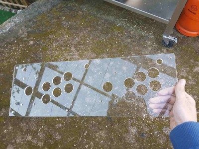

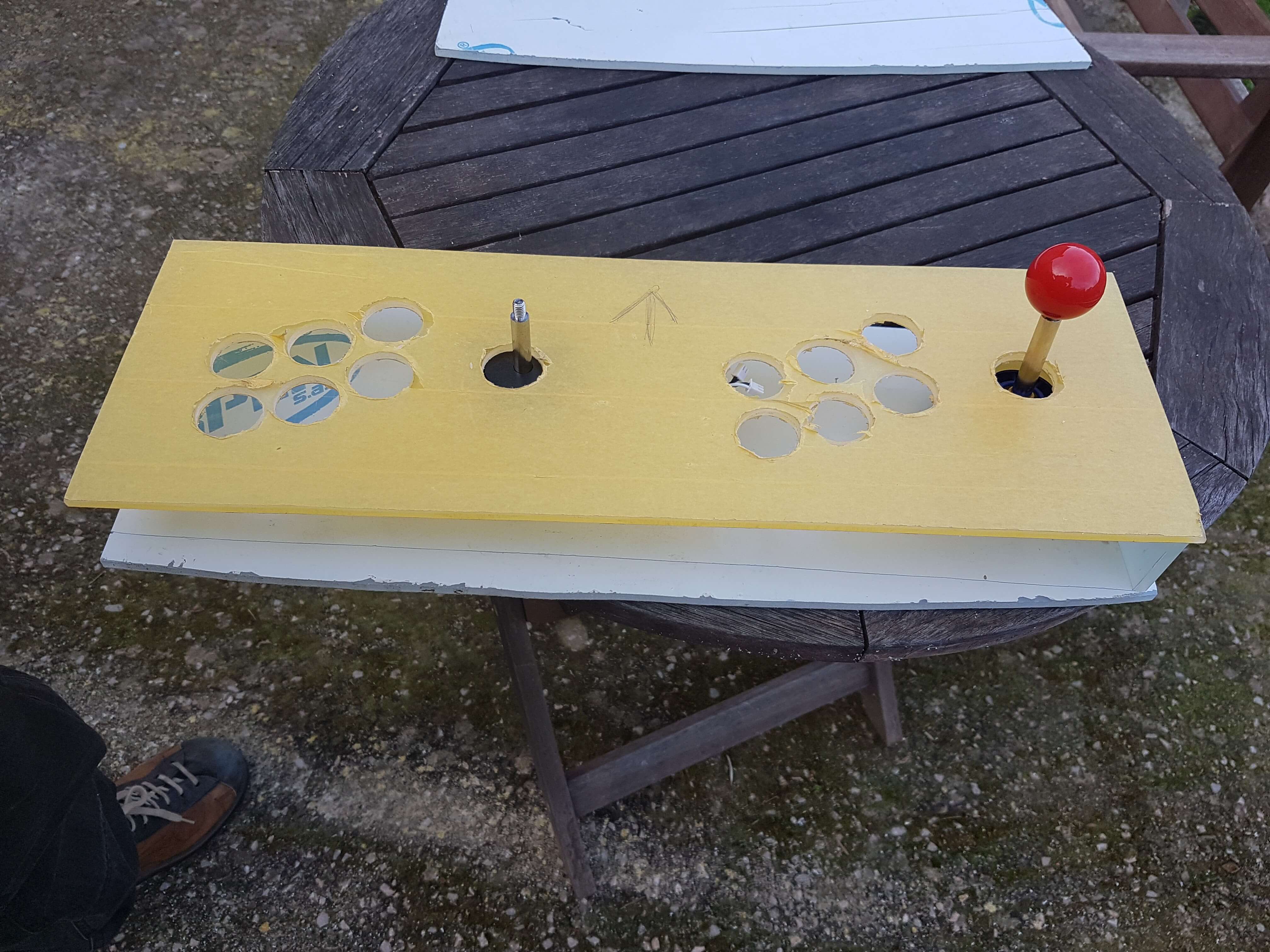

Os pongo un par de fotos para que veais como llevo por ahora el corte de los metacrilatos (estan con cinta amarilla, para evitar que se astille)

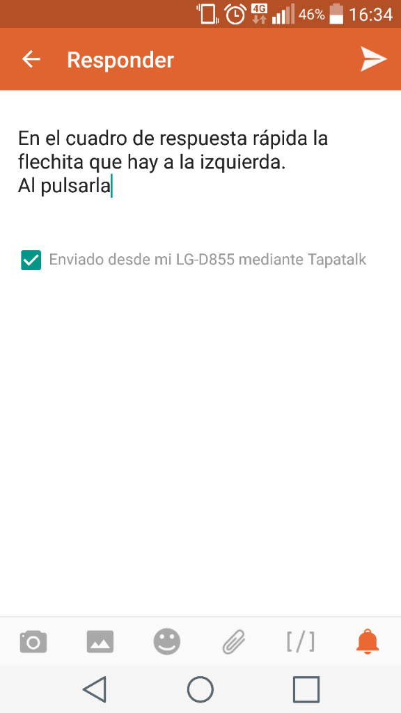

En el cuadro de respuesta rápida la flechita que hay a la izquierda.
Al pulsarla te sale esta pantalla le das al clip y eliges las fotos.

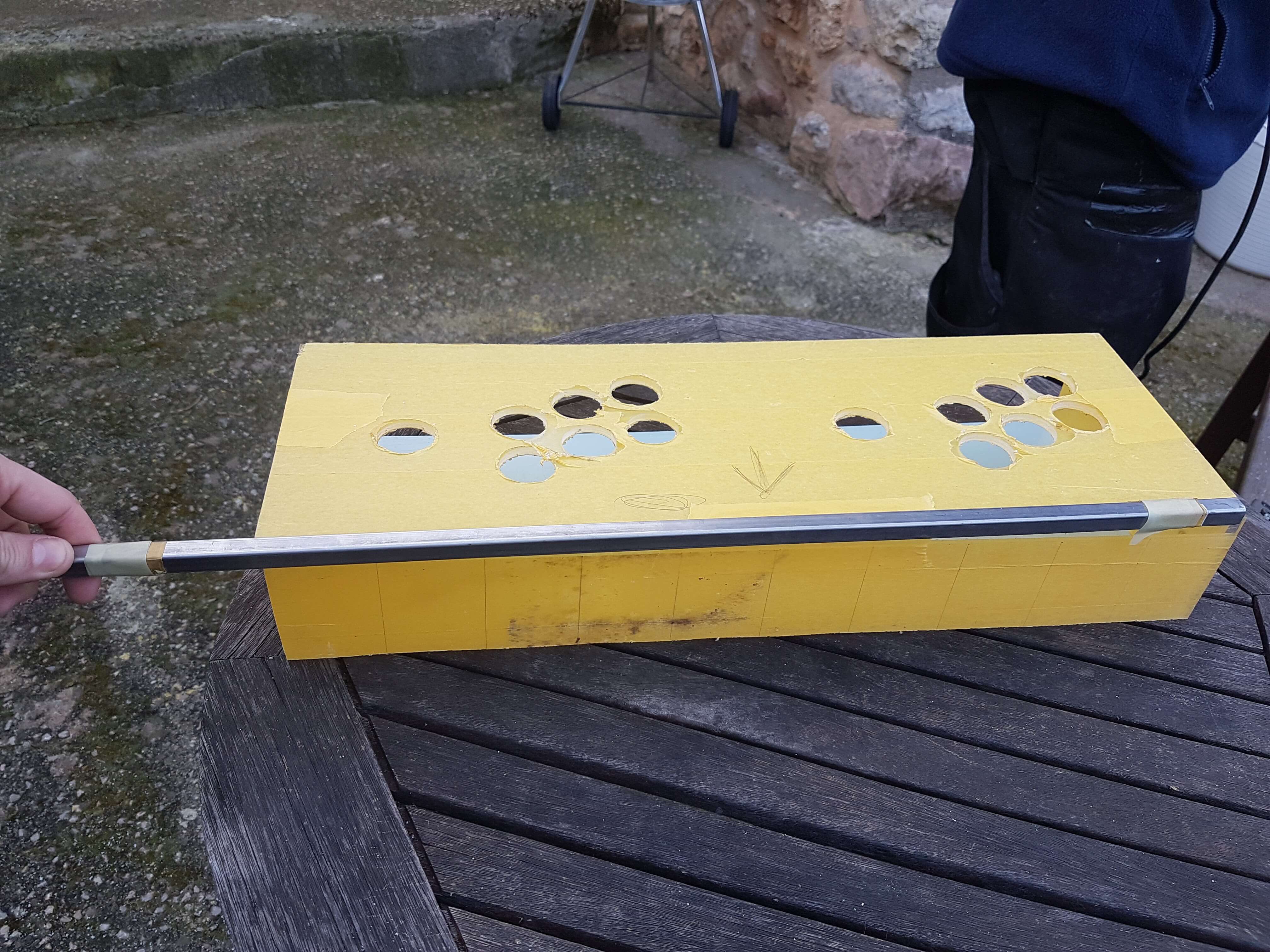

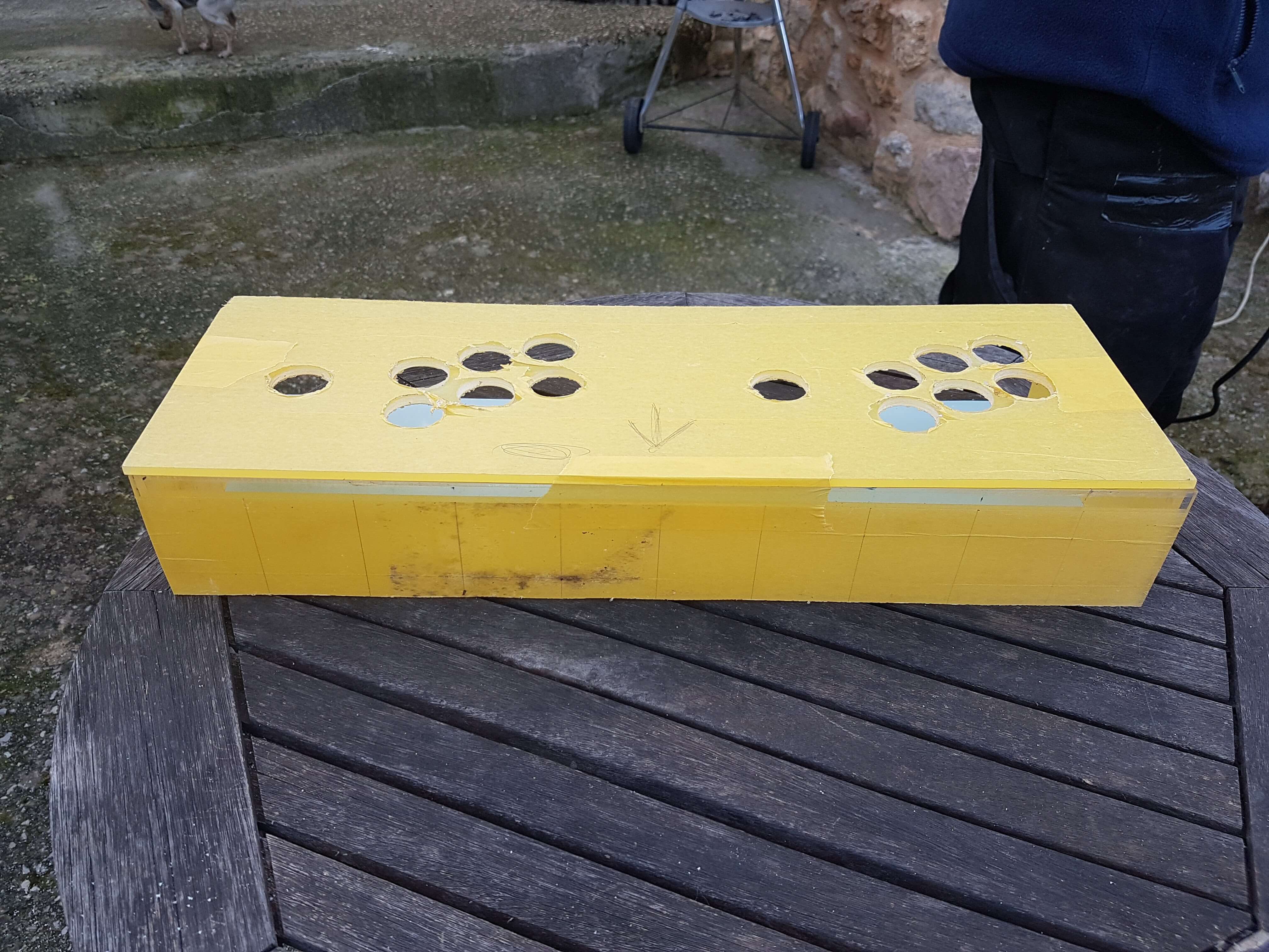

el todo el borde pienso ponerle, cantonera de acero inox para que quede mas chula.
el cajon pegado con cinta antes de atornillar el metacrilato

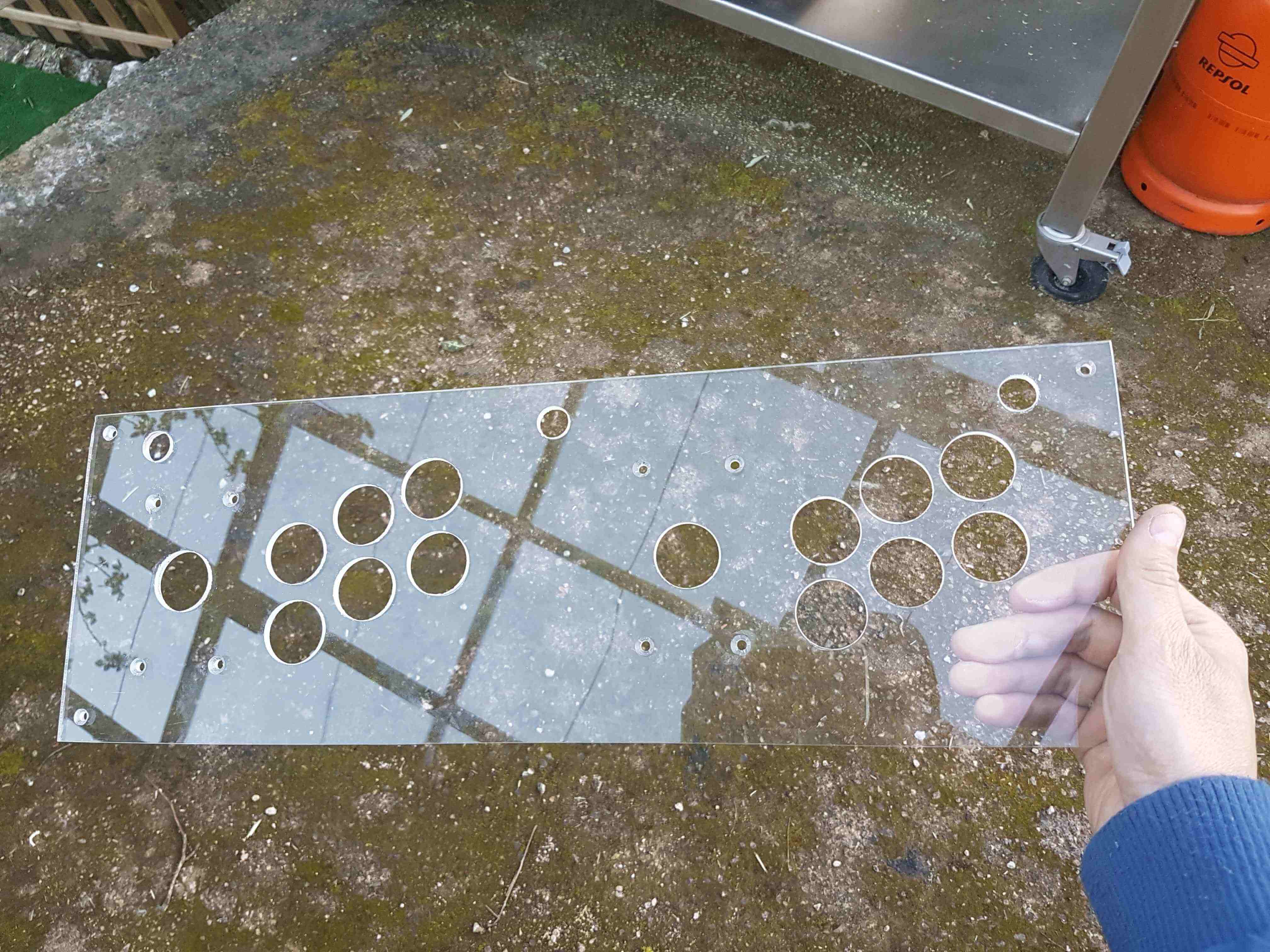

la primera parte y mas importante ;) los huecos para los botones

Como pegas el metraquilato para que se aguante? Le pones alguna escuadra o algo?
david.drakan
Mensajes: 29
Registrado: 15 Nov 2016, 13:48
hay 2 opciones y aun estoy tanteando las 2.
- bien se puede pegar con cola de 2 componentes
- o bien con una pequeña barrena hacer hembras para pasar tornillos de rosca americana (esta seguramente sea la mejor opcion, sobretodo por si a futuro hay que abrir, hacer modificaciones, etc

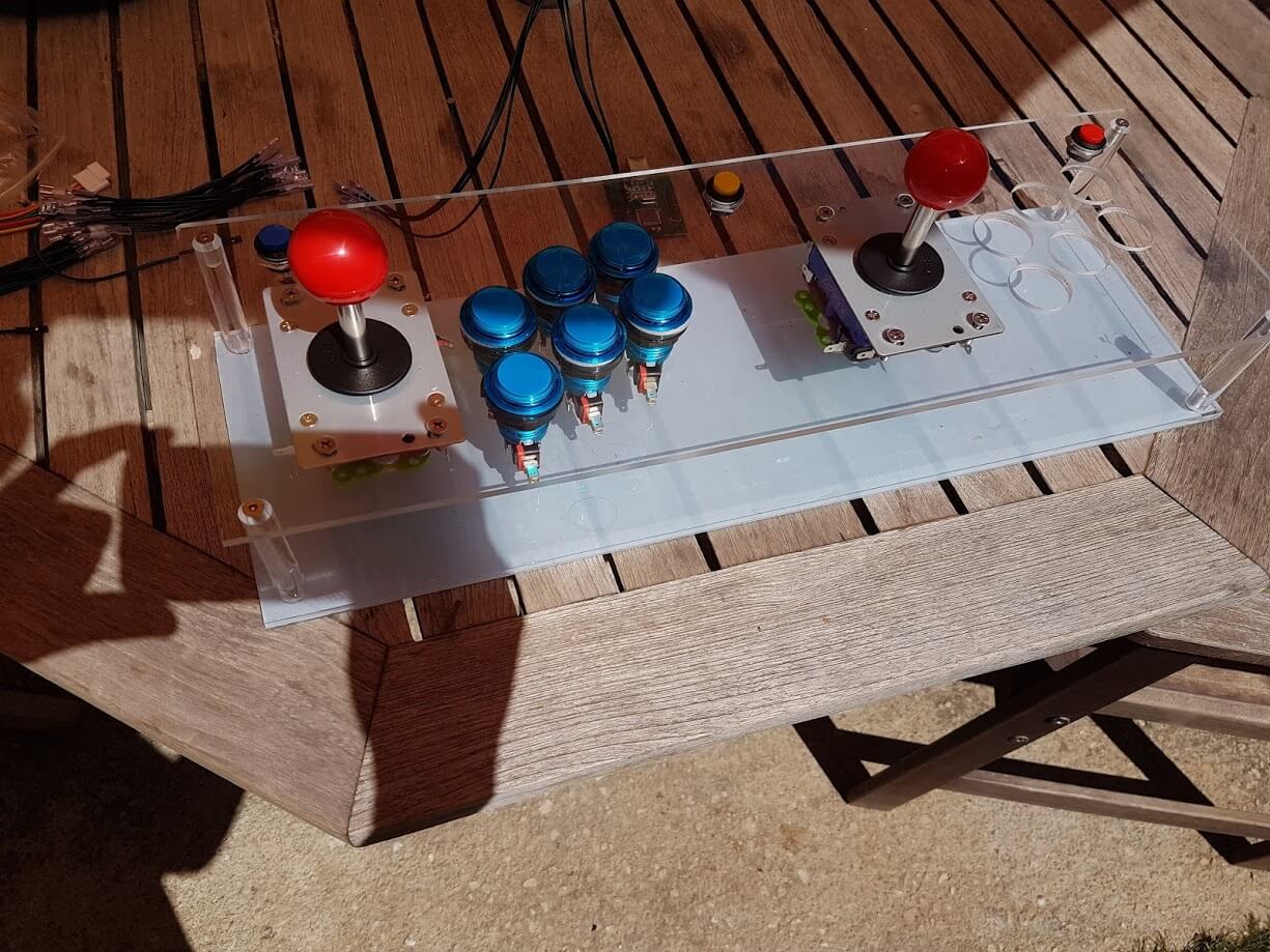

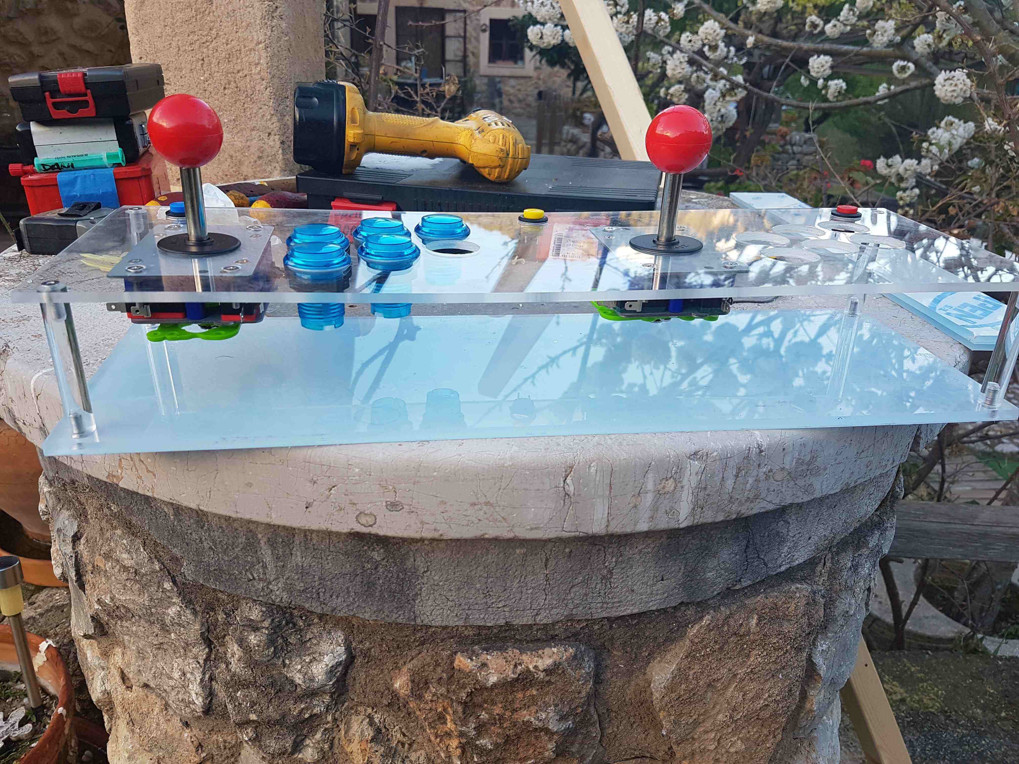

la cosa empieza a tener forma definitiva

todavia estoy dudando si poner los botones del player 2 en rojo o del mismo azul.
Por cierto, algún consejo de como darle electricidad a los botones led con la placa de xin-mo 2 players ??
Espero que os guste como esta quedando

Tiene muy buena pinta. Yo estoy montando algo parecido con la raspberry pi 2 y no sé si es a lo que te refieres, pero te digo.
Los botones que yo he comprado no son luminosos pero los había igual y se conectaban directamente por usb a la raspberry y con el cargador de móvil, que dan 5 voltios, eso sí, ya depende de los botones lo que consuman.

Los botones de luz tan simple los puedes conectar fácil ya sea a uno de los puertos de la rapberry o a un cargador USB de 5v, simplemente corta la punta de algún cable USB de algún aparato que ya no ocupes cortas la entrada que no sea la USB obviamente, después identificas los cables de corriente y tierra que normalmente suelen ser el rojo y negro respectivamente, y esos los vas conectado en paralelo foco por foco en cada uno de los botones, y si no quieres soldar una buena opción es comprar zapatas y solo conectarlas a cada uno de tus botones

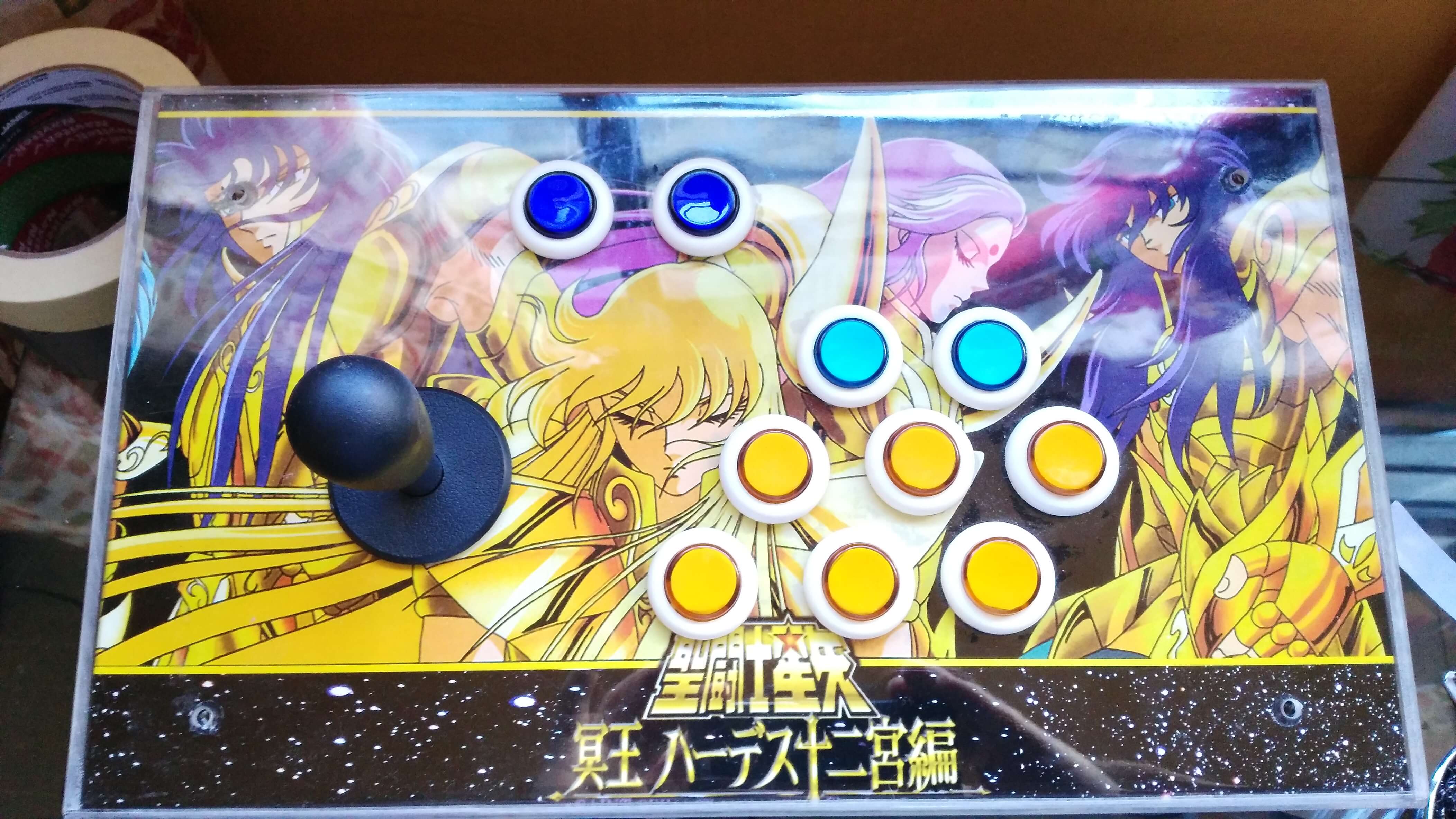

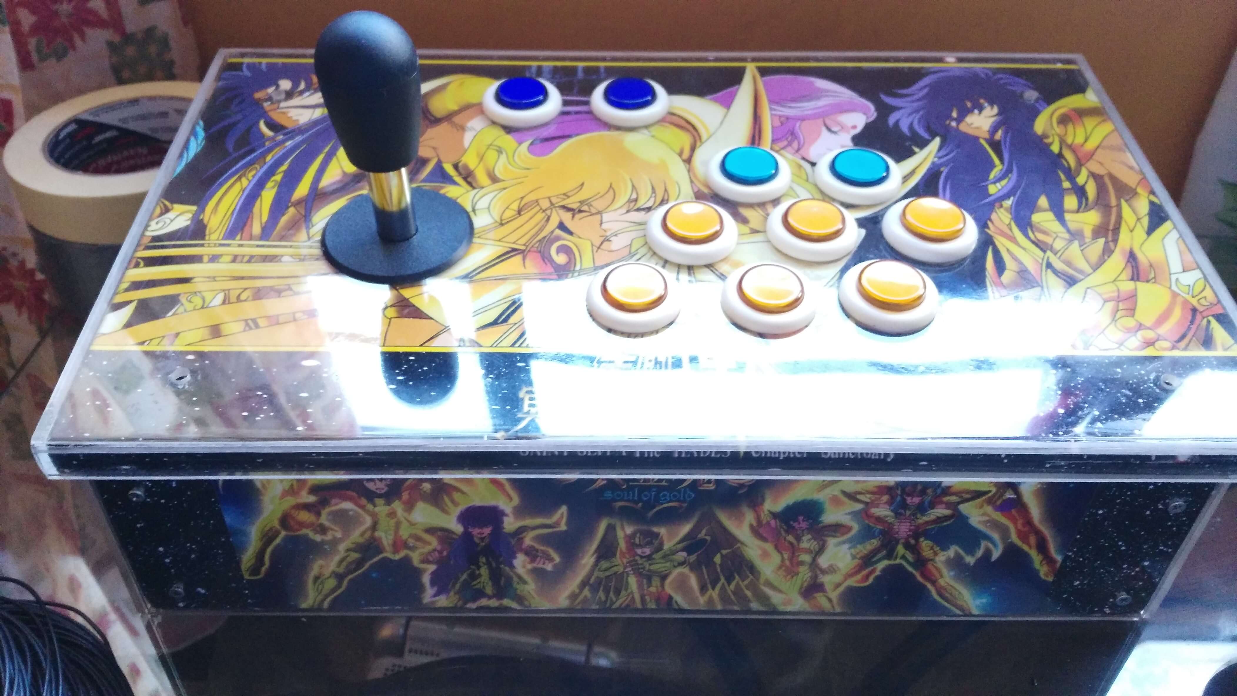

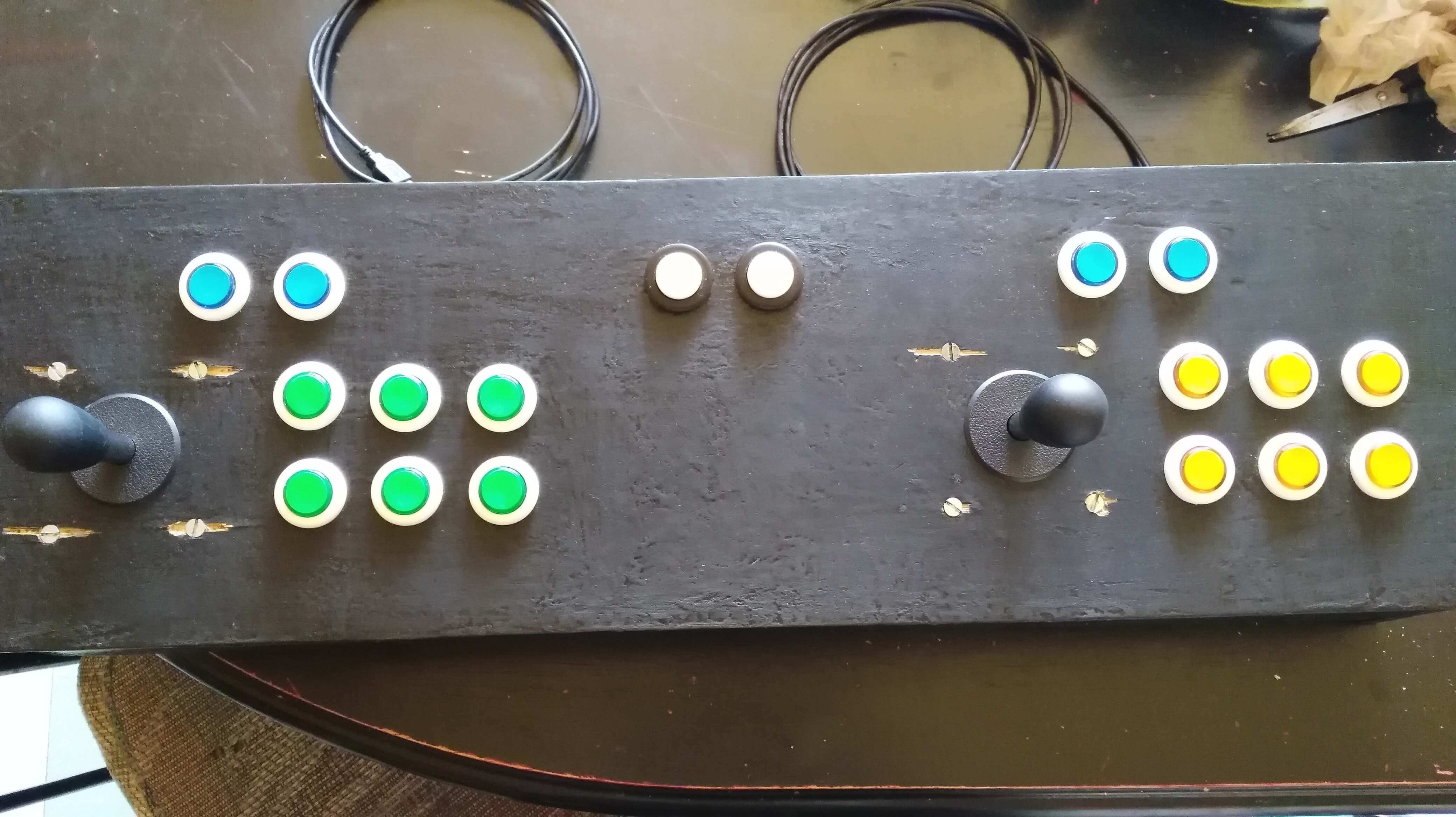

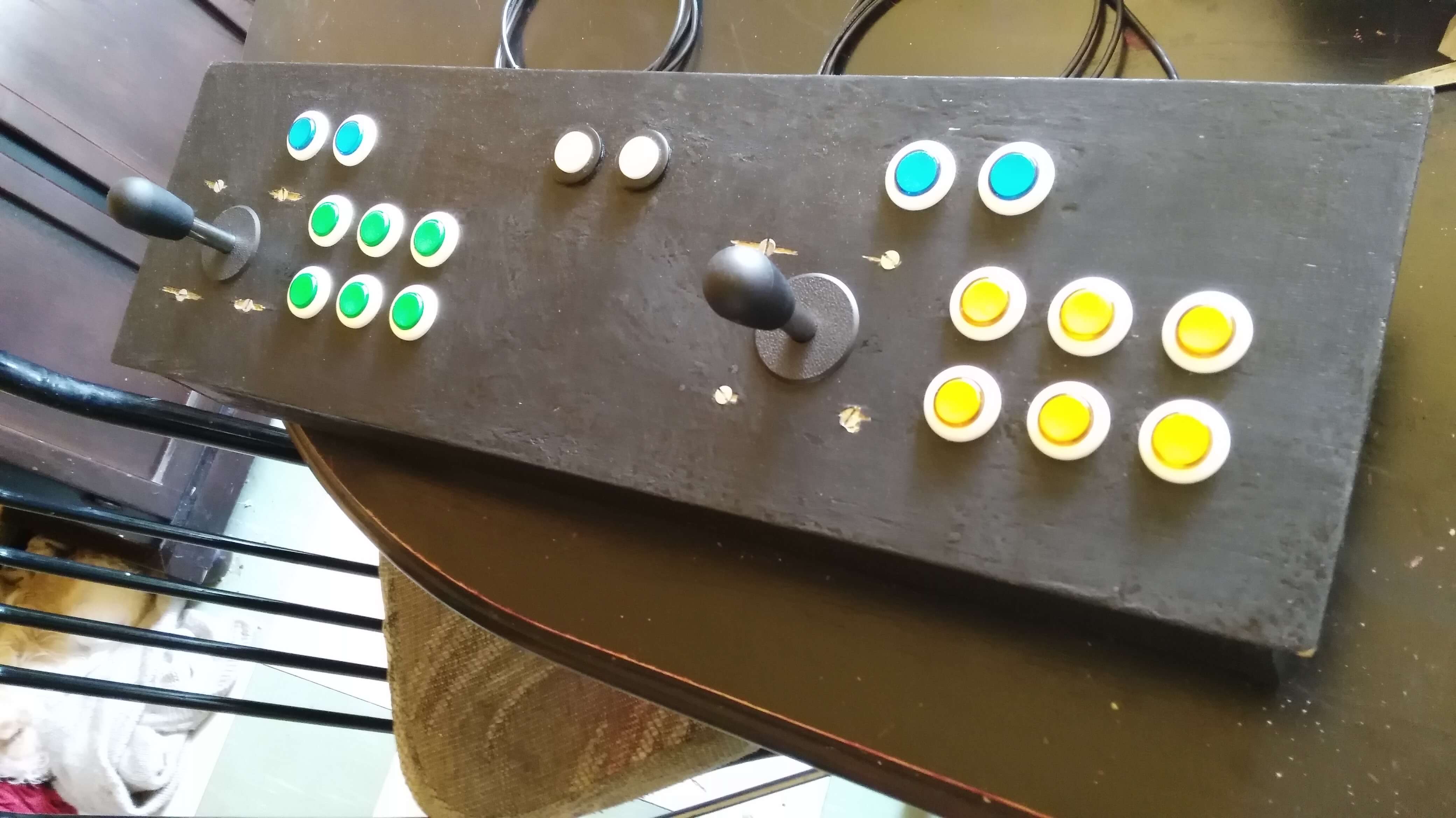

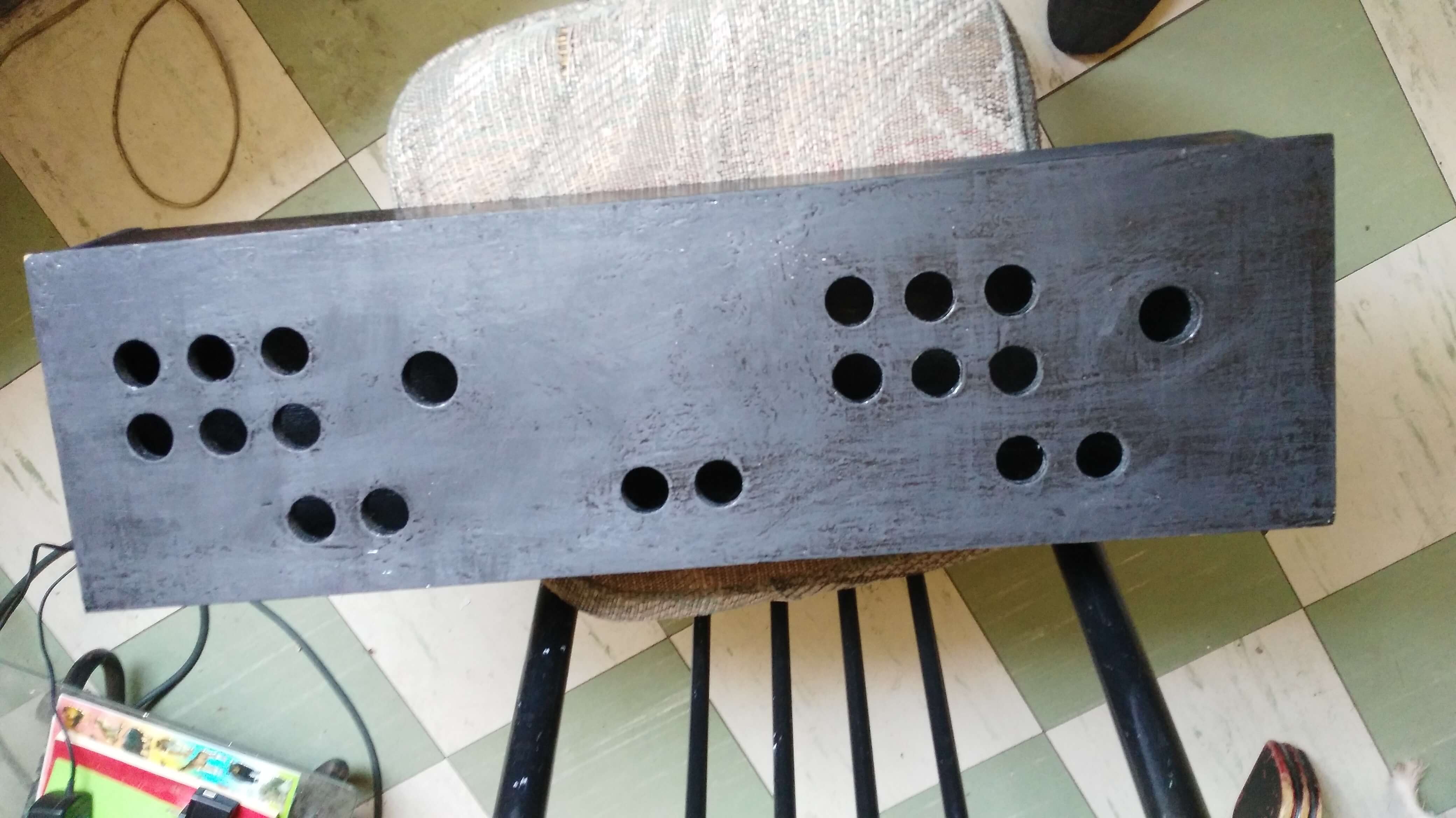

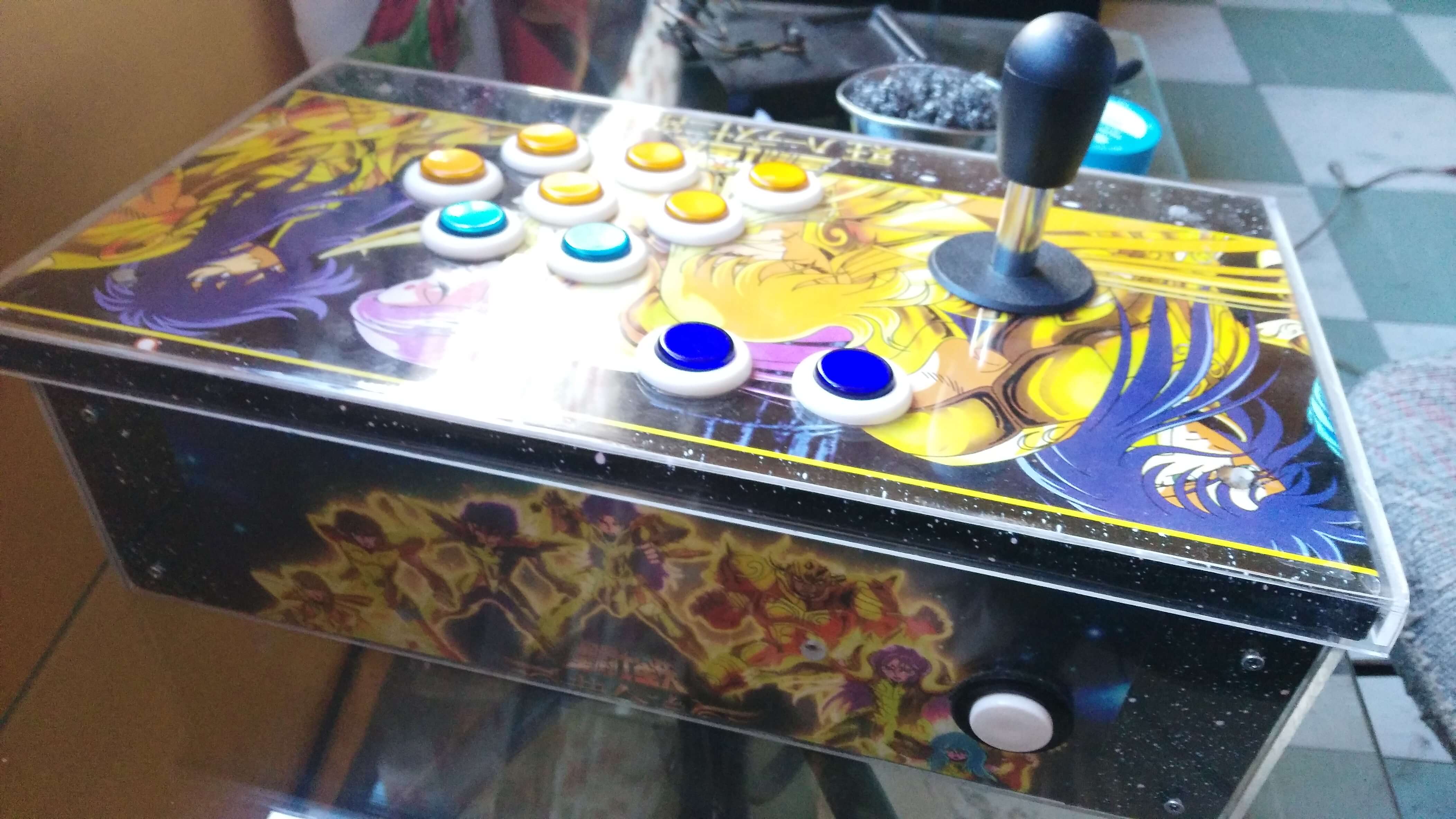

Este es un proyecto ya terminado, espero les guste!
Y éste está en proceso aunque todavía no se que arte ponerle! :lol:
Para los juegos más básicos de Arcade hasta los más exigentes de pelea! :victoria
