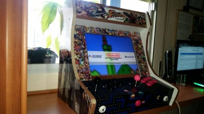

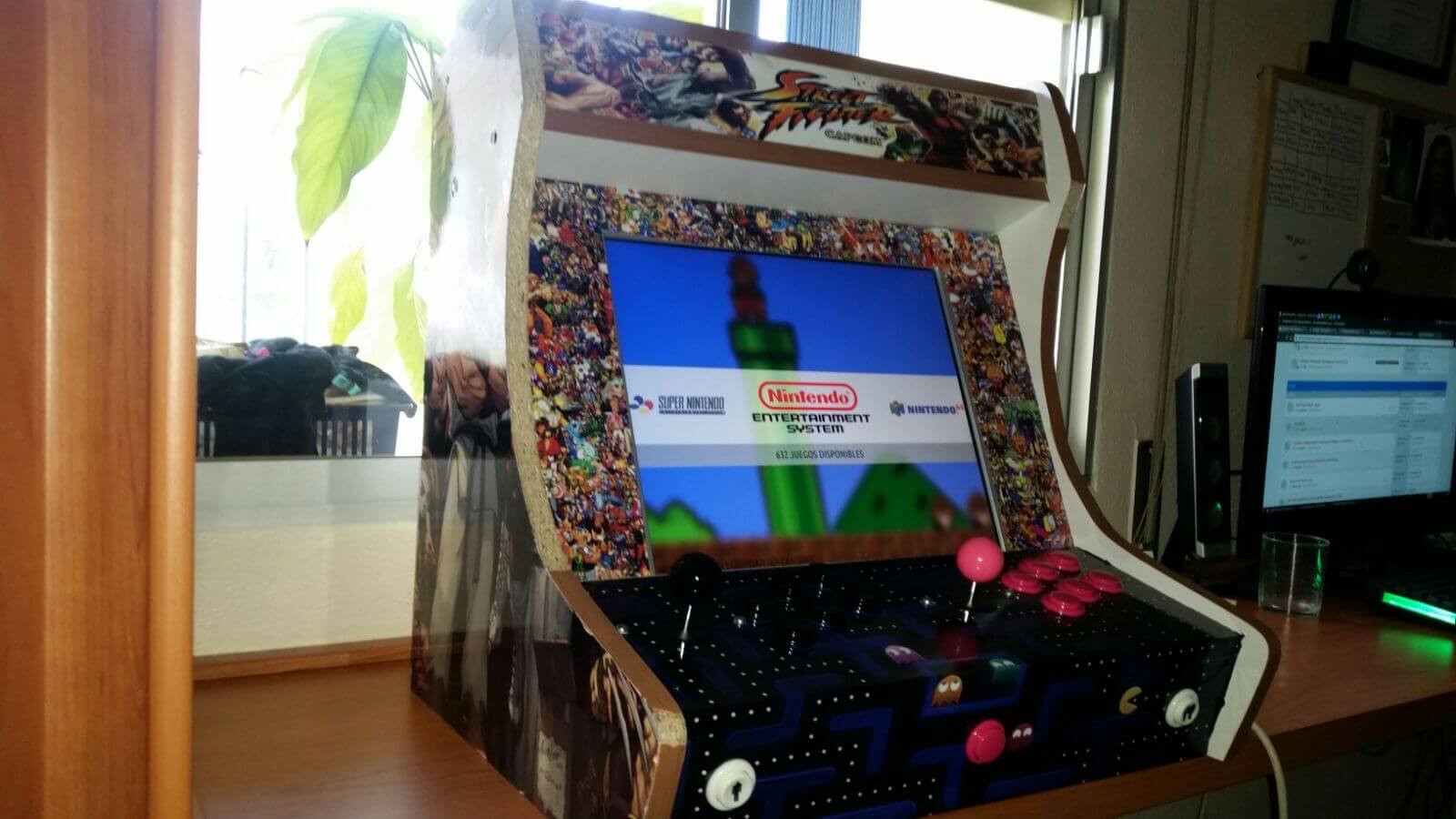

Pues aquí está el aspecto final de mi recreativa después de muchas horas de curro. Aún le faltan los embellecedores, pero por lo demás va genial.

Muchas gracias!! va genial, pero estoy teniendo problemas con recalbox y mame...

Que guapa enhorabuena!! :mrgreen: muy bueno el detalle con el foro de fondo jajaja, a cuidarla bien!

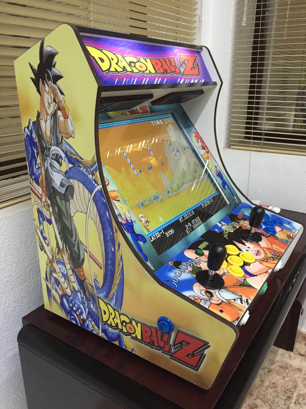

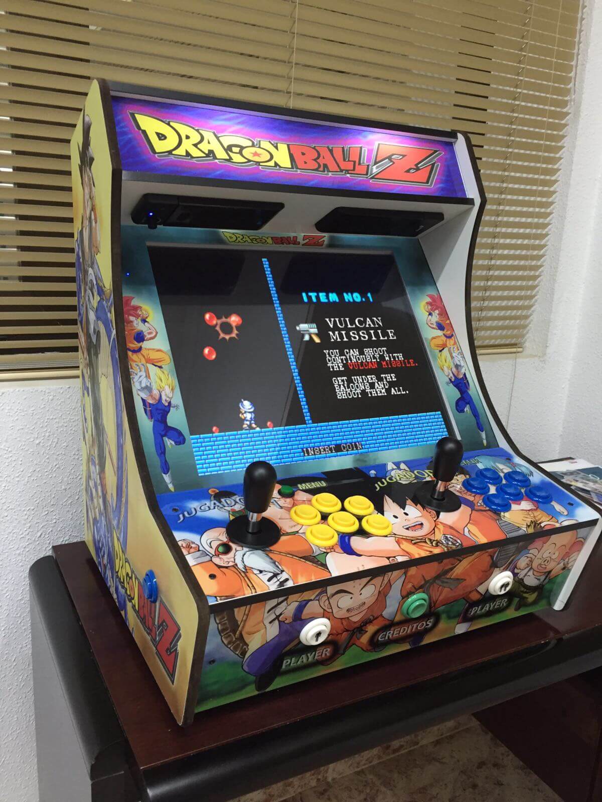

Te paso por aquí las fotos de mi bartop, no se que pasa que por correo no se hacerlo, :) xddd
el chico me hizo el mueble con el diseño del dragon ball, me puso los metracrilatos, los altavoces, y le pedi que me pusiera un monitor de 19 pulgadas que como te comente no lo pone, y yo solo tuve que ponerme los botones, y mi raspberry.
