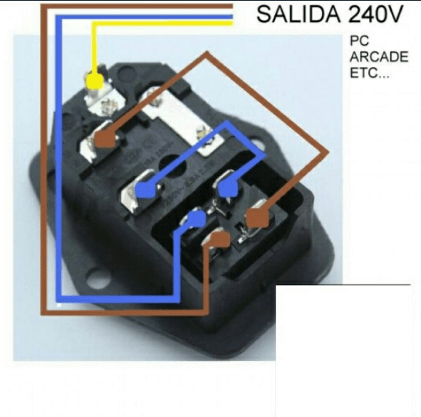

He numerado y nombrado los seis conectores para diferenciarlos mejor y que sea más fácil de explicar y entender. Ya he cortado el cable de la regleta de enchufes (tiene un cable marrón, uno azul y el verde/amarillo que es tierra ¿no?
Como mis conocimientos de electricidad son nulos, os pongo dos esquemas que he encontrado por internet para conectar los cables y me digáis cual es el correcto, si ambos valen o si es algún otro. No quiero cargarme nada, por eso prefiero prevenir a curar.
Primer esquema:
Segundo esquema:
Como tampoco tengo herramientas adecuadas ni conocimientos, para ahorrarme la soldadura o puenteados de los cables he usado estos conectores: (el superior de la imagen es especialmente útil para puentear uniones).
Gracias. Espero vuestra ayuda. Ya solamente me queda esto y esperar a que me den el vinilo de la parte superior. :P
este es el correcto
