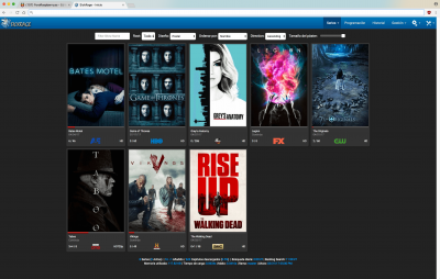

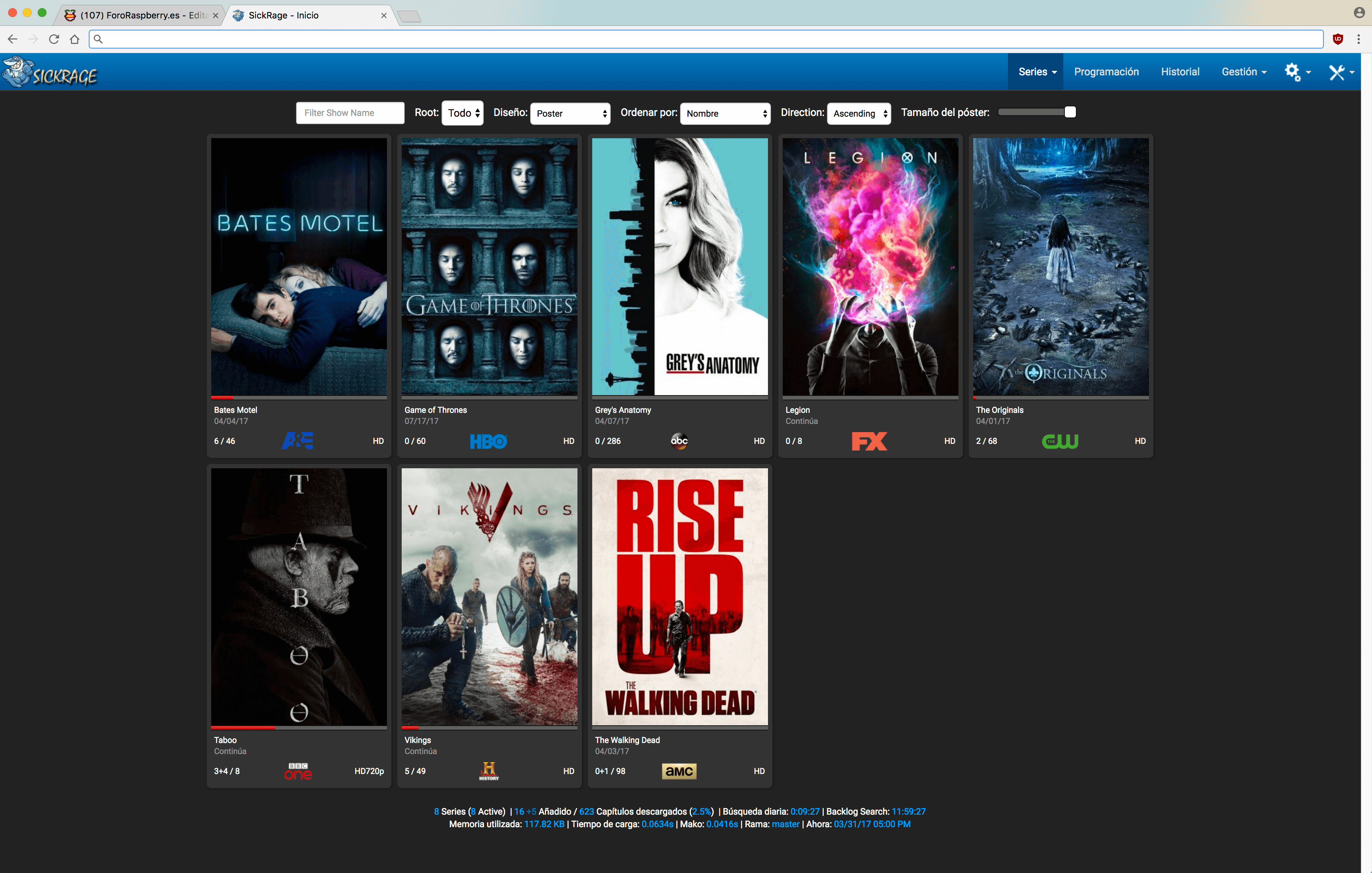

Una vez iniciado Sickrage podremos conectar a través de la ip de nuestra raspberry y el puerto 8081.
ej: http://IP-DEMIRASPBERRY:8081
