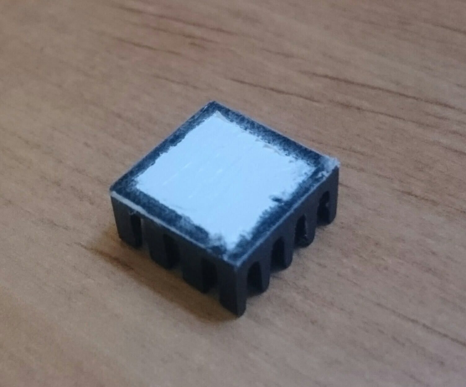

Buenas voy a explicar como mejorar la trasmisión de calor entre la CPU y un disipador standard para raspberry(vale para cualquier disipador pasivo).

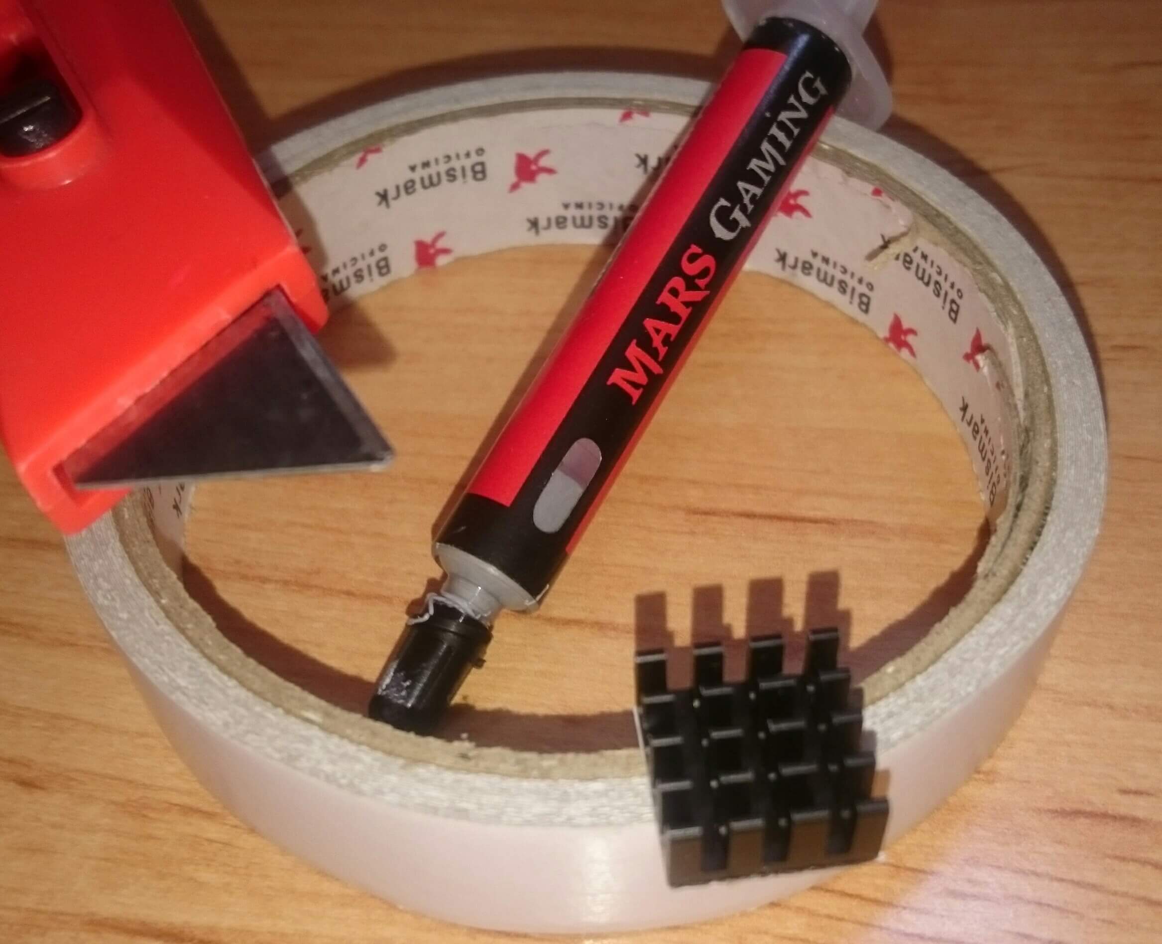

Materiales:
*disipador
*pasta térmica(que sea buena si es posible)
*un cutter
*cinta de doble cara (esta si tiene que ser buena)
Empecemos:

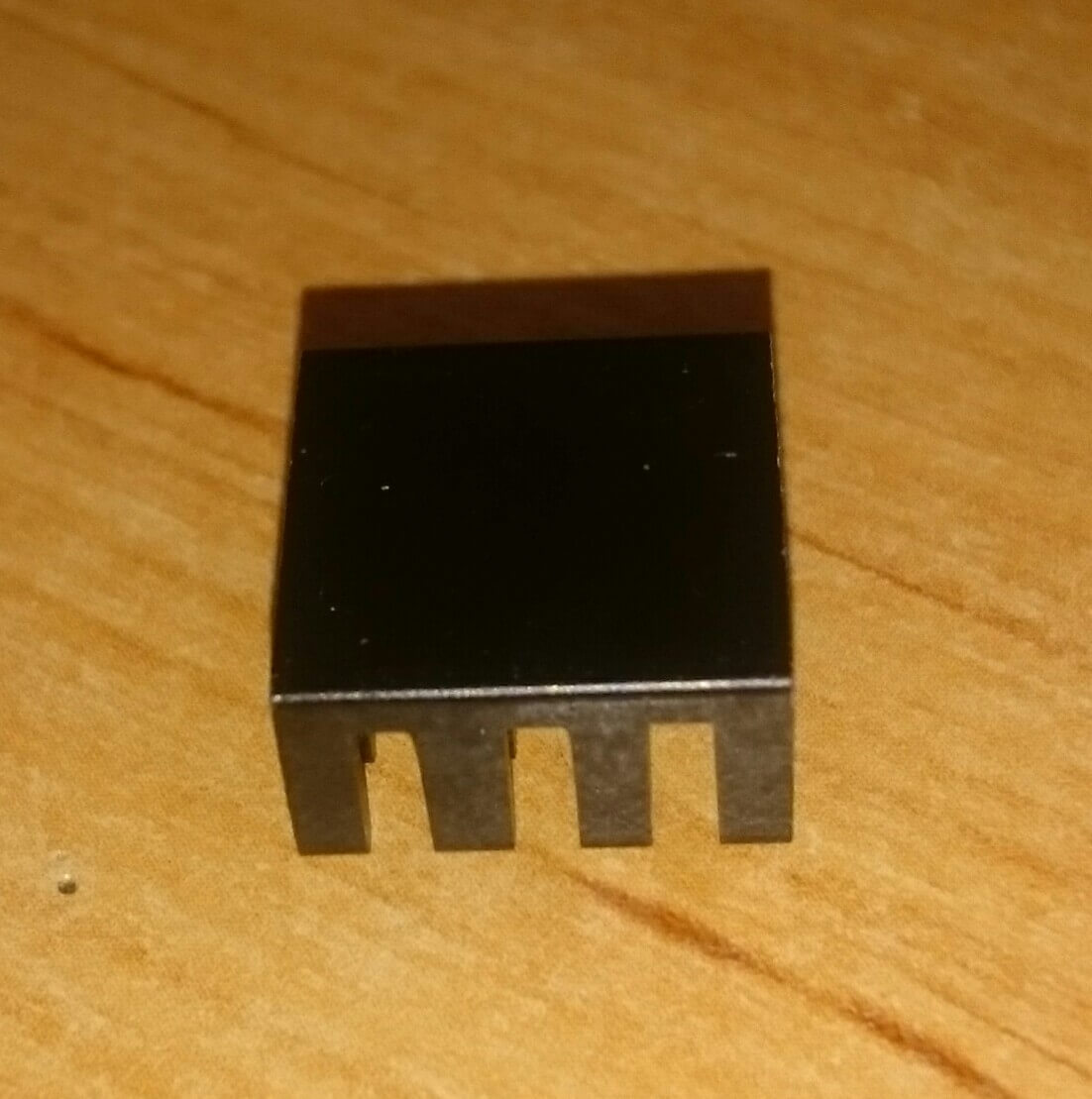

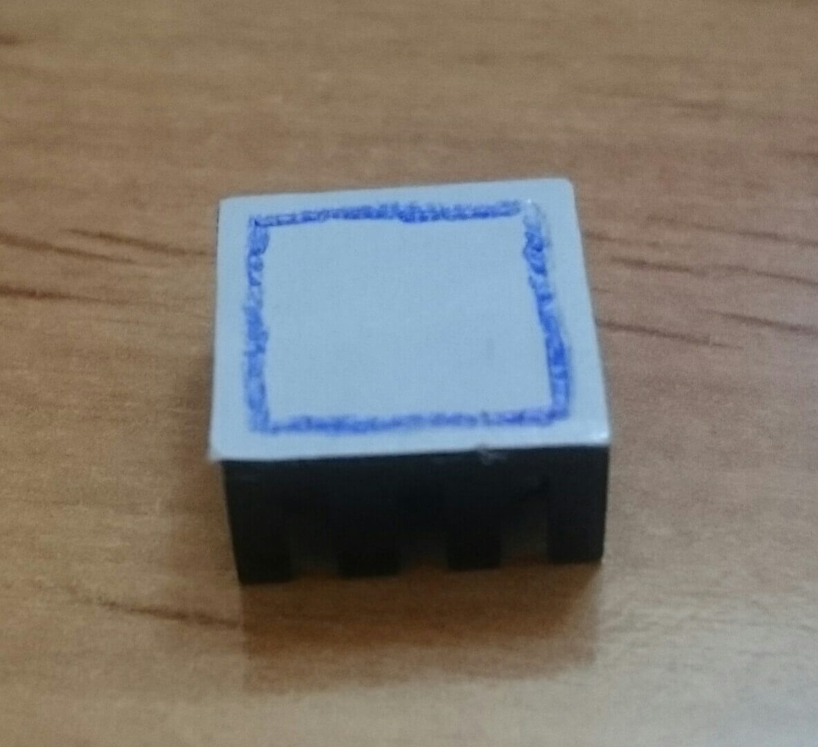

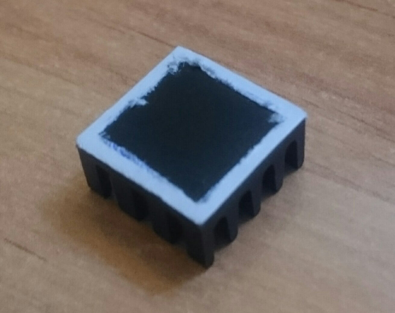

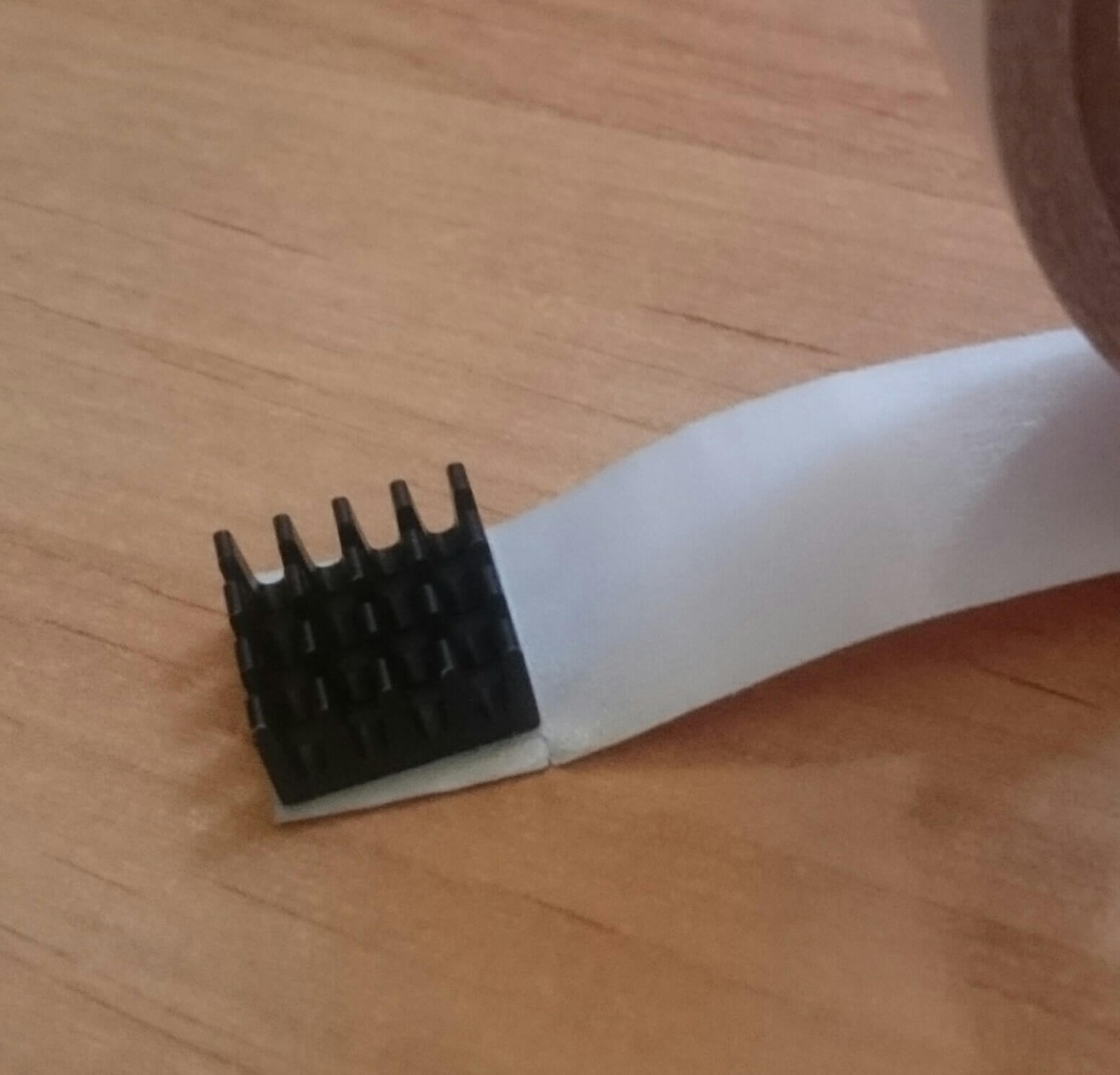

1- Si el disipador es nuevo porque aun no lo hemos utilizado, le damos la vuelta y marcamos con un bolígrafo un cuadrado en el interior a uno u dos milímetros del borde.
2-Si por el contrario ya esta pegado, lo despegamos con mucho cuidado de no estropear nada. Una vez despegado limpiamos bien los restos de pegamento tanto de la cpu como del disipador y pegamos el disipador a la cinta de doble cara, lo recortamos y hacemos el paso 1.
3-Una vez marcado.Con un cutter repasamos bien la linea y vaciamos el interior incluido el adhesivo, pero no quitamos el papel del borde.

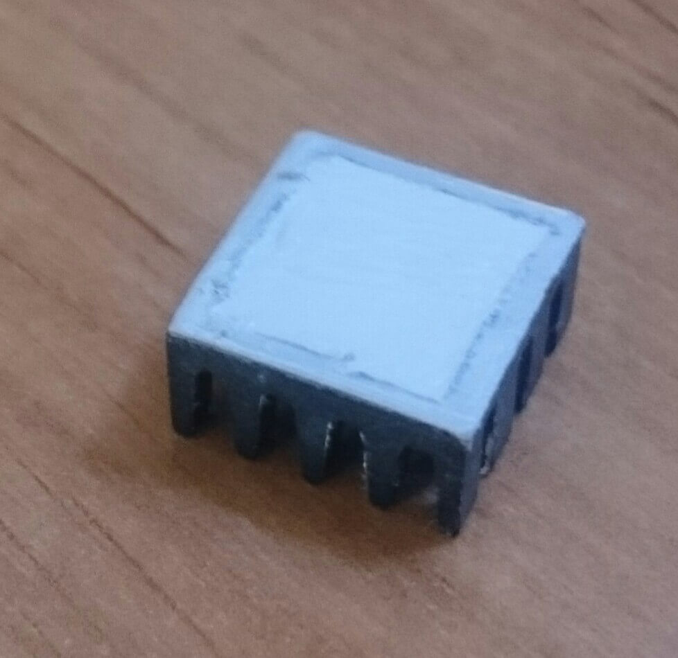

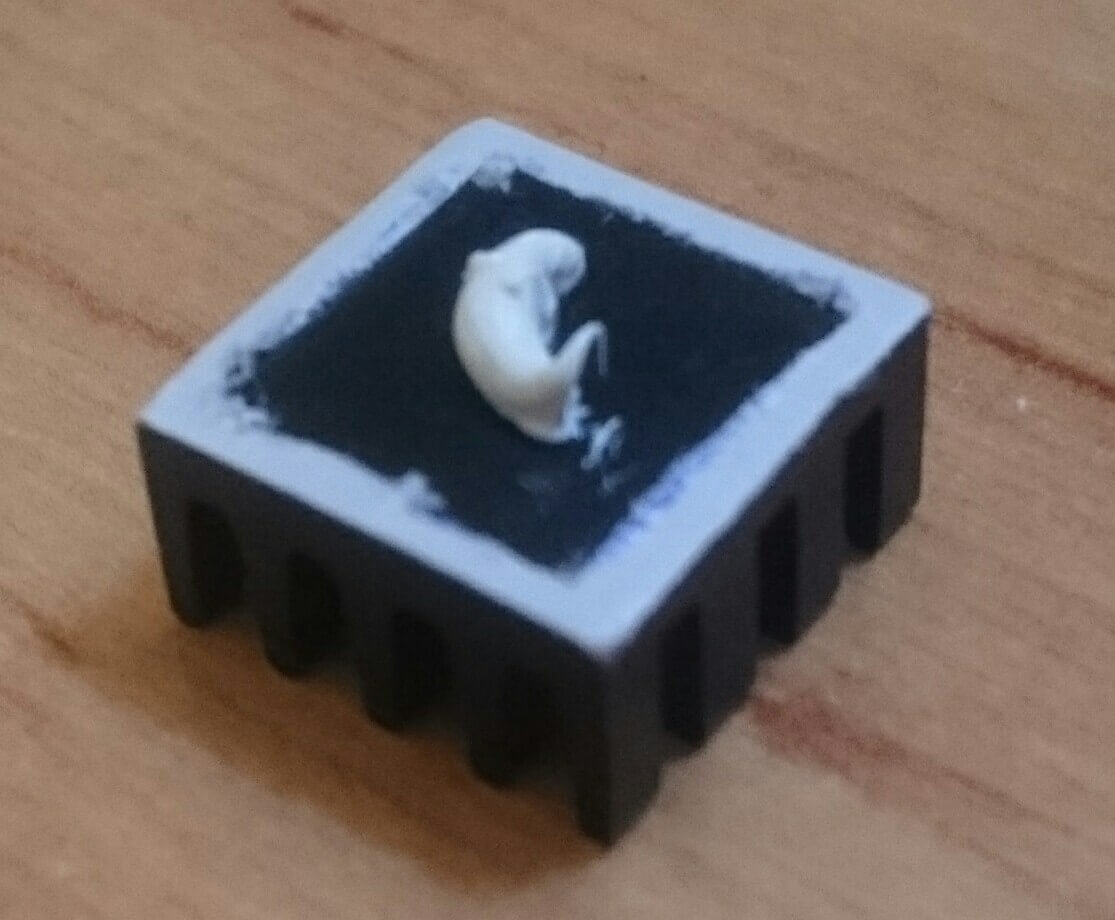

4-Ponemos la pasta térmica en el interior y extendemos bien asta igualar en altura con el papel del borde .
5-Ahora si, despegamos con cuidado el papel del borde y veréis que queda la pasta térmica en el interior del disipador y el adhesivo en el borde.
6-Con pulso y centrando bien el disipador lo pegamos en nuestra cpu.
Con esto mejoramos el intercambio de calor y si lo acompañamos de un ventilador mejor aun.
Como veis es fácil,rápido y para toda la familia.Espero que os halla gustado.

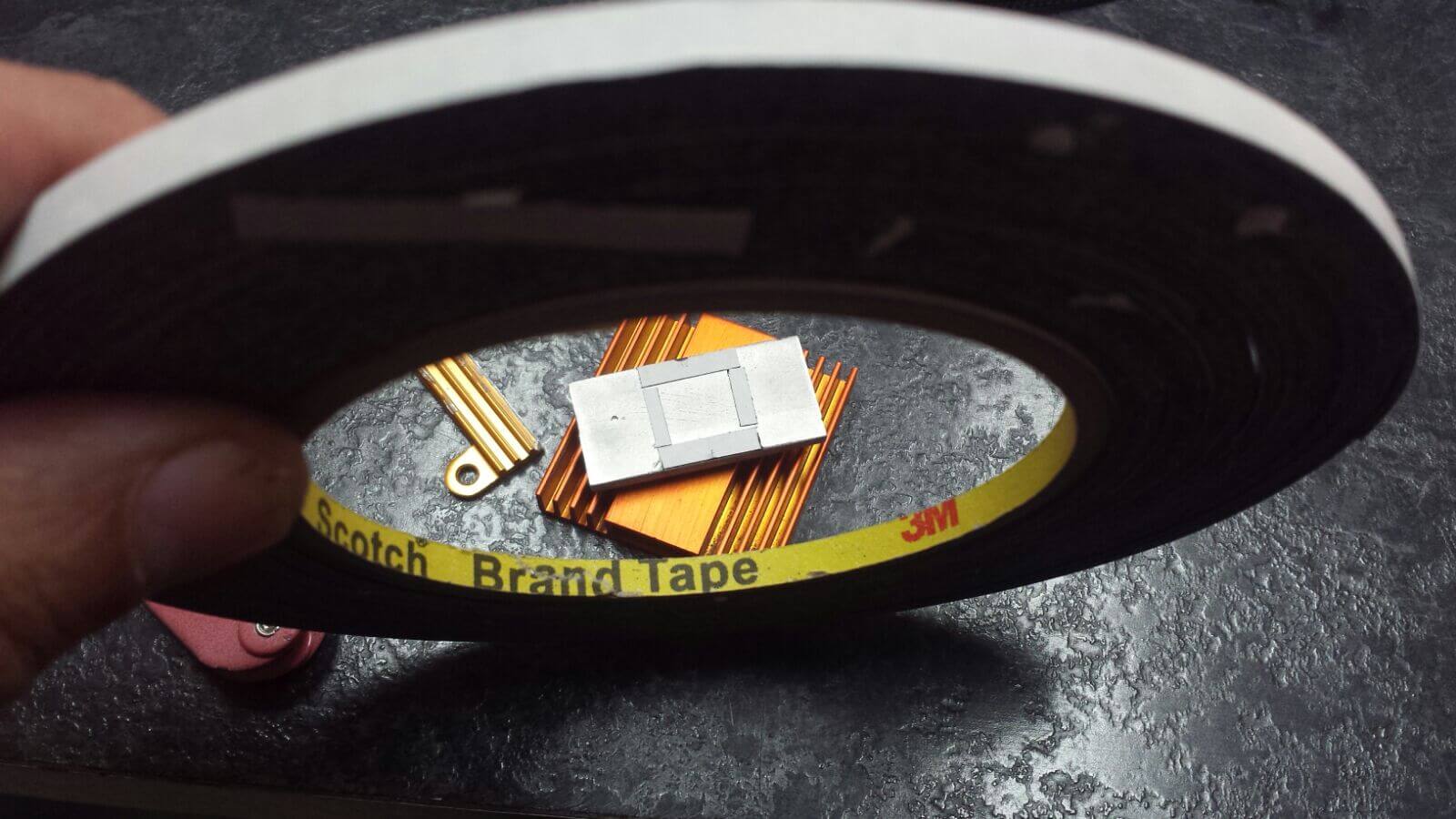

Cinta 3m de la que se usa para sujetar las pantallas de los móviles. El disipador de un chipset de una placa de pc vieja, cortado a medida. Está comprobado que no toca ningún componente.

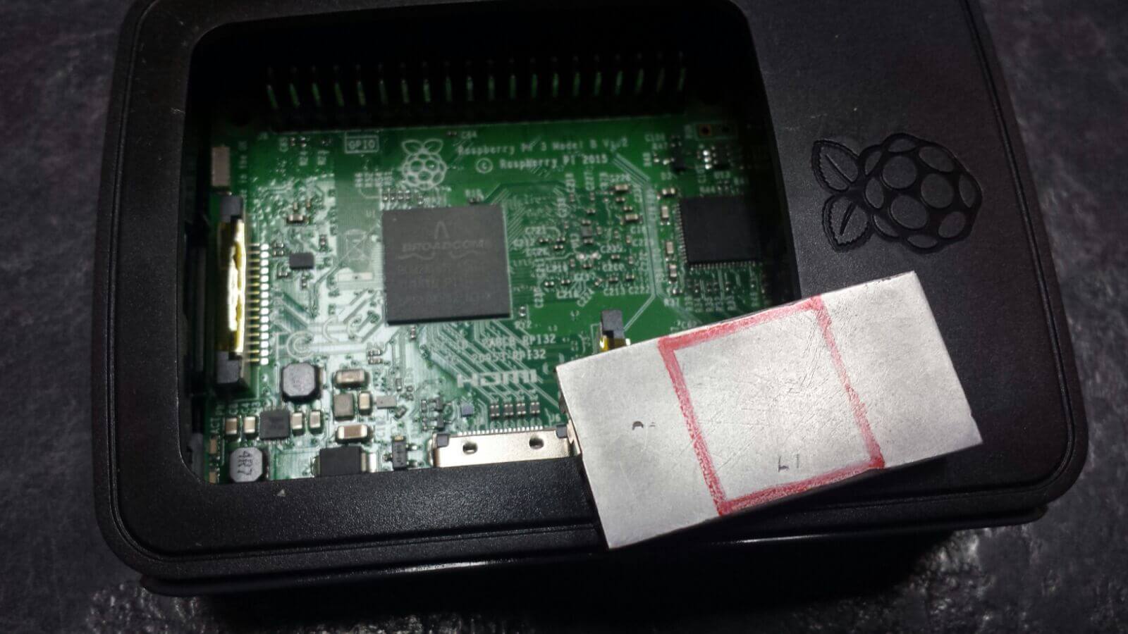

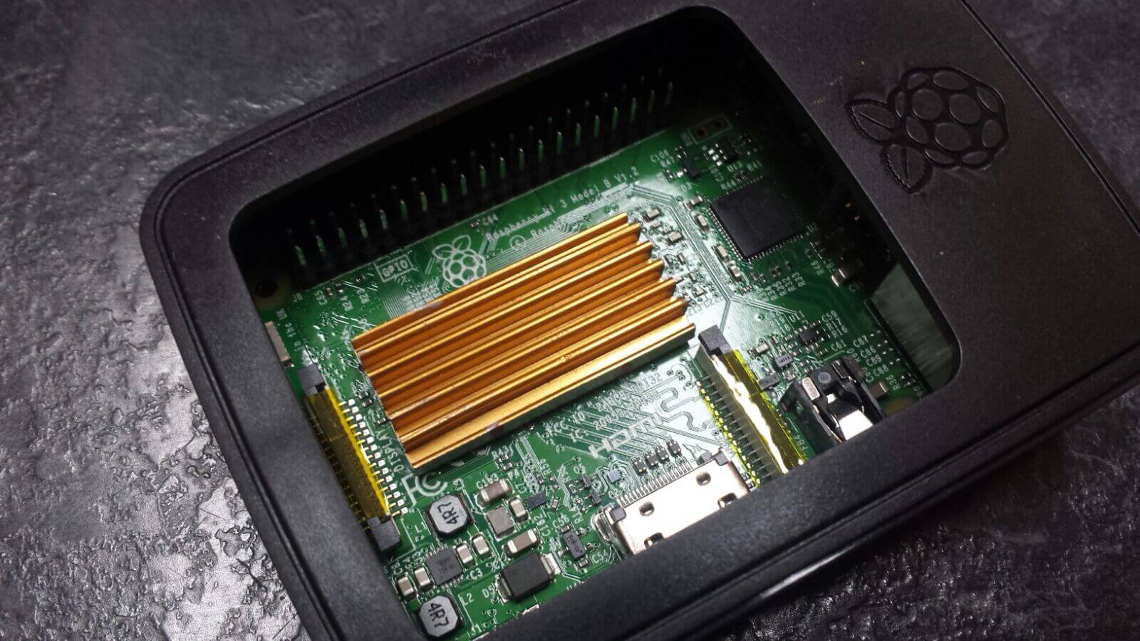

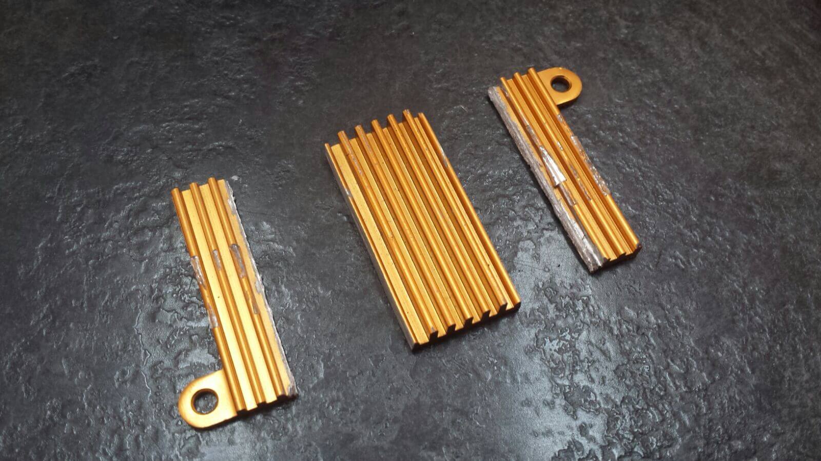

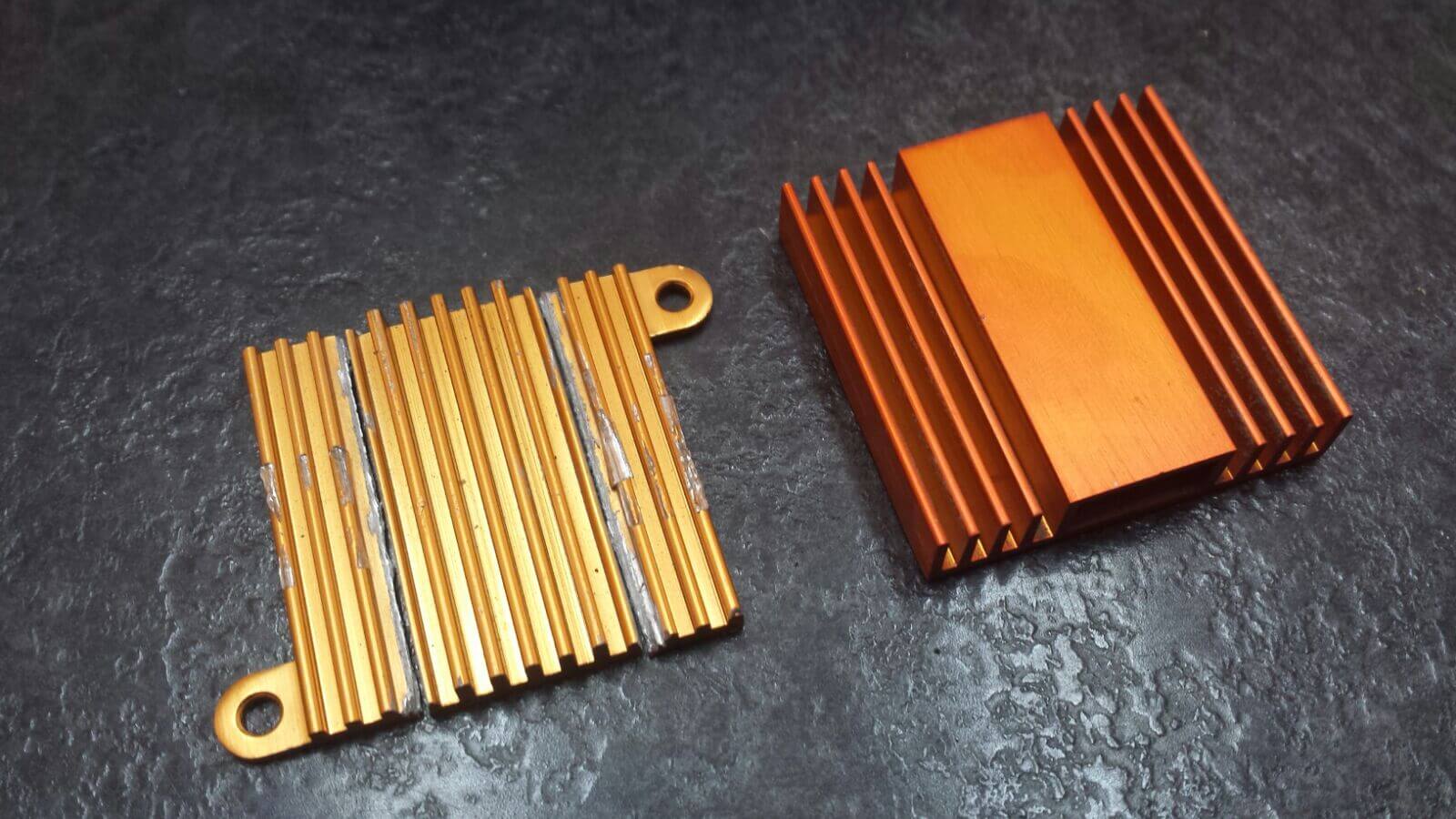

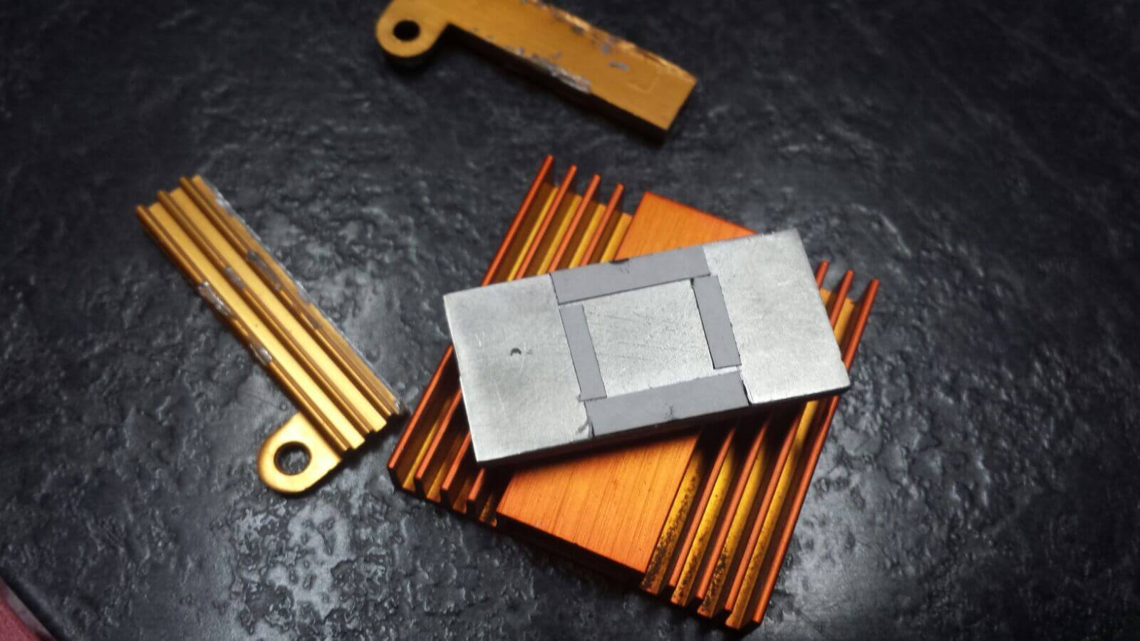

Yo acabo de adaptar un disipador de pc, me falta retocarlo minimamente meterle pasta termica sujetarlo meterle el ventilador realizar pruebas de temperatura.
Dentro de poco mas imagenes terminado del todo.
Disipador parte cpu y chip usb
Disipador parte memoria ram
Link a la ultima pagina(de momento) de mi proyecto:
viewtopic.php?f=40&p=41772#p41772
Pirossidisipador overpower!
Aun no he decidido del todo como lo voy a sujetar, pero lo hare con los materiales que tenga a mano, pasta disipadora en jeringa si que tengo , enved de cinta de doble cara a lo mejor uso algun otro sistema distinto.

Lo probe Ayer, 23°c tras jugar 30 min a tony hawks de psx , osea que me a bajado 32/34°c menos respecto a stock..!!japonizado escribió:Madre mia Pirossi como mola BAdass total
Yo me he quedado asombrado, no esperaba tan bajas temperaturas,
esperaba sincersmente 15/20°c menos.
Lo mas que habia visto en foros guiris, temperaturas de unos 37°c en idle(reposo)
Con disipadores grandotes.
Hoy probare un poco de overclock , stress test controlando temperatura y log de temperaturas con cpu/gpu a plena carga.
Todo lo colgare en el proyecto, si quereis echar un ojo el link lo he dejado en el anterior coment.

Muy buenas, genial idea de hipervitaminar el disipador, podrias indicar el modelo de la cin 3M?niord escribió:Estaba yo con un disipador a medias, sin saber como colocarlo, y leo este post.. Muchas gracias.
