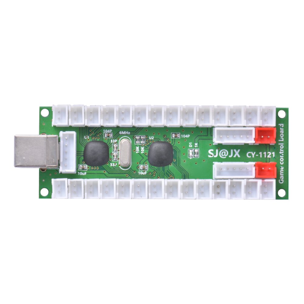

La controladora es la cc 1121
Entiendo que tendré que lanzar el comando lsusb para sacar el código de la controladora, verdad?
Gracias por las respuestas

Ok muchas gracias a ambos por la información, es para un colega que ha comprado un pack de mandos y viene con esta placa de mierda, lo probaré.
