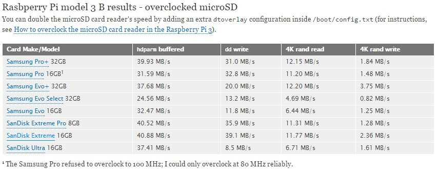

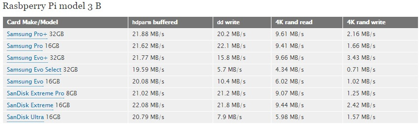

Buenas! perdonar que reflote éste tema pero es por no duplicar y la consulta va acerca de las MicroSD.
Alguno de los que hayáis probado diferentes tarjetas y teniendo en cuenta exclusivamente el rendimiento en velocidad ¿recomendáis especificamente algún modelo? ¿puede afectar también el tamaño de la SD (quiero decir, que siendo del mismo modelo la de 16Gb pueda ser más rápida que una de 128Gb)?
Actualmente tengo la Samsung Evo+ de 128Gb y sobre el papel la PRO o PRO+ están por encima, también algún modelo de sandisk. Creo que las TOP ahora mismo son éstas dos (mi duda es si le sacaría partido en la raspi 3 e incluso el margen de overclock):
https://www.amazon.es/Samsung-MB-MD32DA ... amsung+pro
https://www.amazon.es/Tarjeta-memoria-S ... o+sd&psc=1
Mi uso principal sería visualización de contenido por streamming y juegos.
Mil gracias!

Por si os sirve de algo a los que estáis empezando como yo a cacharrerar un poco con el overclock os dejo lo que he encontrado en un foro. En éste caso era para la Raspi2 pero entiendo sirve de igual forma para la Rpi3:
1) Para hacer overclock basta con añadir una de estas líneas en el config.txt:
dtoverlay=sdhost,overclock_50=XX (donde XX es el valor de overclock que queramos aplicar).
2) El valor del oc que quieras aplicar está supeditado a la frecuencia en mhz a la que tengas configurados los cores del procesador. Una tabla que muestra los posibles valores según el core_freq:
Core -- sdhost
Freq -- overclock_50
250 -- 63,84
275 -- 55,69,92
300 -- 60,75,100
325 -- 55,65,82,(109)
350 -- 59,70,88.(117)
375 -- 54,63,75,94
400 -- 58,67,80,100
425 -- 54,61,71,85,(107)
450 -- 57,65,75,90,(113)
475 -- 53,60,68,80,95,(119)
500 -- 56,63,72,84,100
