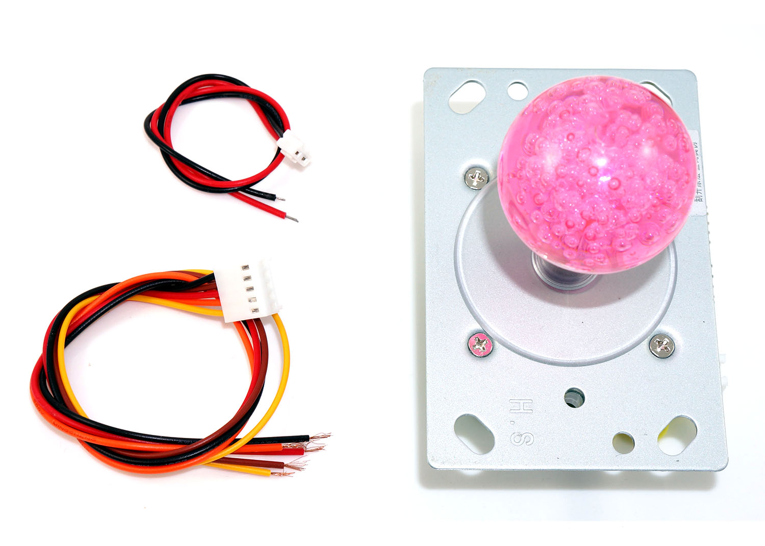

pues al final era por que no estoy familiarizado con los mandos tipo sanwa, en la otra recreativa usaba mando tipo americano que llevan microswits a la vista.
los mandos tipo sanwa llevan los microswitch conectados a una placa y de esa placa salen a la vista 5 pines tal que asi
Pues resulta tenia el segundo joystick colocado en una posicion distinta al primero por comodidad por que los 5 pines quedaban mas a mano, mas cerca de la placa controladora usb de esta manera, pero al tener el joystick en distinta posicion los controles ya no van bien aunque se configuren en Emulestation, se me invertian los controles del segundo joystick, asi que la solucion a sido sacar los cables del conector de 5 pines que va desde la controladora usb al joystick, pues una vez sacados los cables del conector de 5 pines, el cable de masa dejarlo en la misma posicion e intercambiar los que hacen la funcion de el de arriba por el de abajo y el de la derecha por el de la izquierda, es decir cambiarlos de posicion, por que al tener el joystick colocado del reves ahi que hacerlo asi para que funcione bien.
