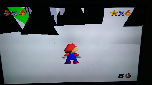

Estoy con el mismo problema. Después de haber actualizado a Retropie 4.3.5 y luego a 4.3.7 me encuentro con la sorpresa que mupen64plus-GlideN64 me esta dando fallos de textura.
Intente modificar distintos parámetros del archivo "mupen64plus.cfg" pero no pude encontrar la solución.
mupen64plus.cfg
Así se ven ahora juegos como mario 64

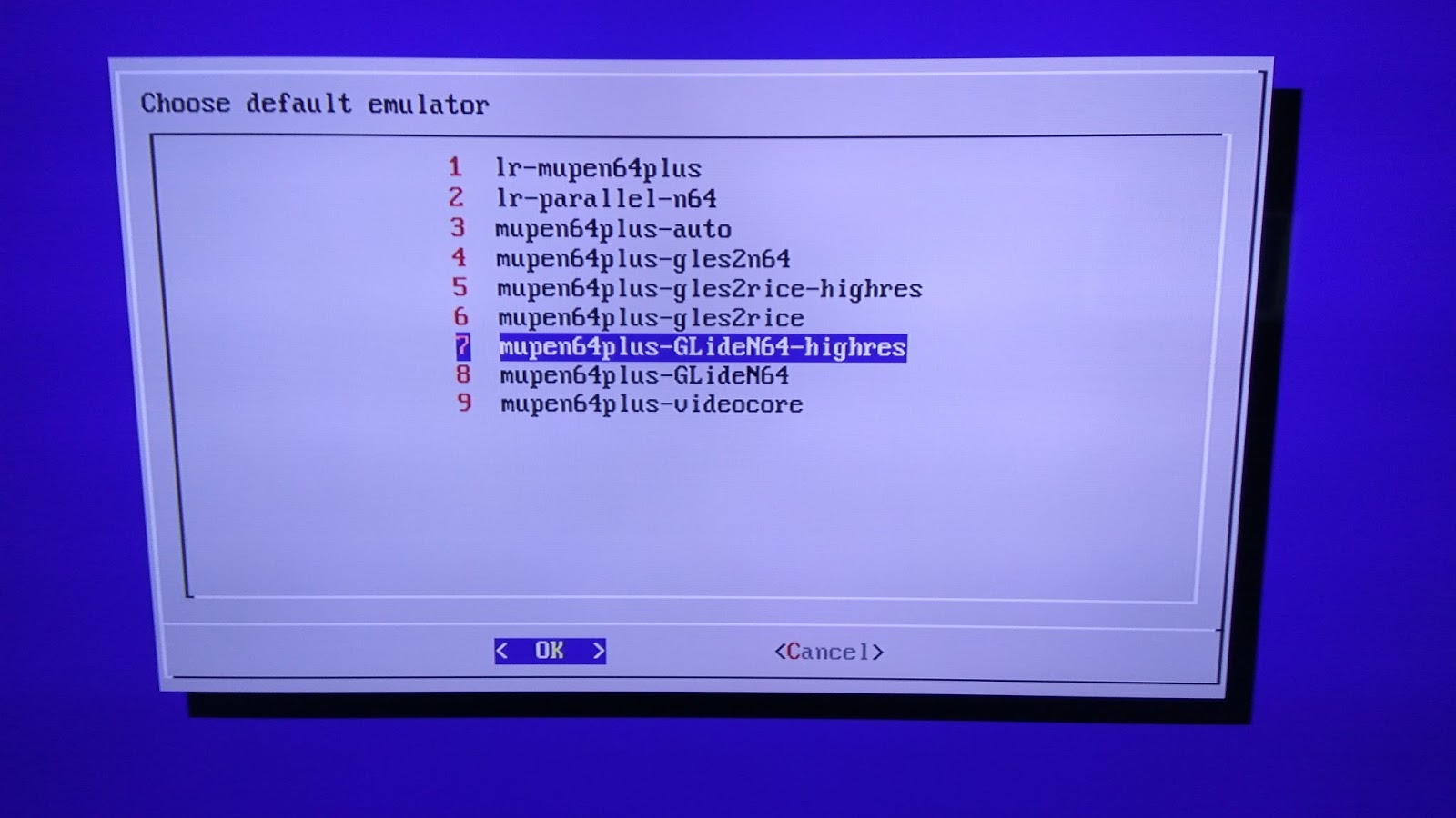

Supuestamente "mupen64plus-GlideN64" y "mupen64plus-GlideN64-Highres" es el emulador que da mejores resultados en N64 en la mayoría de los juegos, luego está "mupen64plus-Gles2rice" el cual funciona mejor para otros juegos como por ejemplo el "zelda majoras mask" con el cual el juego me corre sin pantallazos negros en ciertas escenas.
Probe cada emulador, pero los otros no terminan de convencerme
Supuestamente la misma página de retropie recomienda el emulador "mupen64plus" el cual da mejor rendimiento que los emuladores que vienen integrados con Libretro como el caso de "lr-Mupen64plus"
Hoy igual probe el emulador alternativo lr-parallel-n64, pero no me convencio.
Ya no se que mas hacer, mas que volver a retropie 4.2 para solucionar el problema que tengo con N64.
Como dato:
mupen64plus-Gles2rice-Highres (el juego se ejecuta a 640x480, da una mejor definicion y no se pierde nada de rendimiento)
mupen64plus-Gles2rice (el juego se ejecuta a resolucion nativa 320x240)
mupen64plus-GlideN64-Highres (deberia ejecutarse a 640x480 como en versiones antiguas de retropie, pero se ejecuta a 320x240)
mupen64plus-GlideN64 (resolución nativa 320x240)

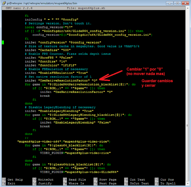

Para poder dejar "mupen64plus-GlideN64-Highres" a 640x480 tuve que entrar a raspberry por "Putty"
Así podremos dejar la opción Highres a 640x480

Me respondo a mi mismo...
El fallo de texturas de nintendo 64 se debe a la última actualización de retropie 4.3 y no tiene solución para la raspberry.
Pero ya esta reportado y están trabajando para solucionarlo.
Cuando ejecutas un juego de nintendo 64 con "mupen64plus-GlideN64" aparece el siguiente mensaje "INIT NOISE TEXTURES, PLEASE WAIT" luego inicia el juego lleno de fallos
Así que la solucion seria volver a Retropie 4.2 de momento.
